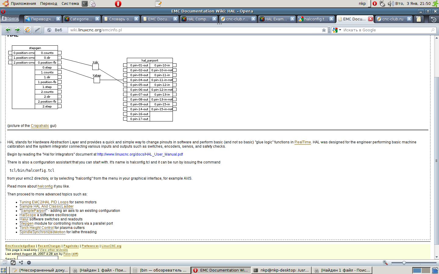

Добавлено: 03 янв 2012, 22:56
Можно ли halconfig запустить без emc?
Вот здесь вроде бы пишут как
Screenshot.png (5808 просмотров) <a class='original' href='./download/file.php?id=3578&mode=view' target=_blank>Загрузить оригинал (147.98 КБ)</a>
Пробовал-не получается.
Re: Нужна помощь по работе с Classicladder.
Добавлено: 04 янв 2012, 00:05
А зачем он нужен?
И что не получается? Кстати, ссылочку не скинешь?
Добавлено: 04 янв 2012, 00:10
Добавлено: 06 янв 2012, 00:15
Хмм.... а почему не запускается? Какую ошибку выдает?
Кстати, а чем он отличается от HALScope?
