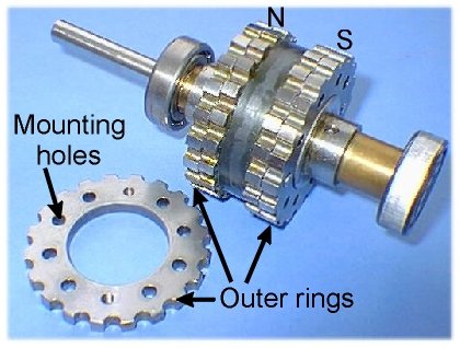

Re: Какие надежные дилеры есть на ебее
Сообщение Morzhovich »
Вообще то насколько мне известно сам ротор набирается чем то типа трансформаторного железа и намагничивается просто мощными магнитами, которые между набранного железа. У меня движок стал работать не хуже остальных.
Вот картинка например:

Morzhovich писал(а):Вообще то насколько мне известно сам ротор набирается чем то типа трансформаторного железа и намагничивается просто мощными магнитами, которые между набранного железа.:
Курим темы
http://www.chipmaker.ru/topic/56935/pag ... _p__889993
http://www.cnczone.com/forums/6803-post9.html
Morzhovich писал(а):У меня движок стал работать не хуже остальных.
На глаз измерял что не хуже :)
aftaev писал(а):На глаз измерял что не хуже
Наполовину на глаз :) а вообще определил по работе.
А вообще не понял, за счет чего идет размагничивание?! Ведь размагничивание это довольно таки активный процесс.
Может просто разбирать-собирать надо аккуратней и помыв руки?
