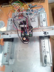

Собрал сие чудо из старых принтеров и кое-какие з/частей из Китая.
На основе Arduino UNO GRBL 0.9b, драйвера Easydriver 4.4 А3967 и движков nema 17 на 0,6А, лазер на 0,5 Вт с TTL китайской (вкл и выкл только).
IMG_2017-02-09_201426_HDR.jpg (3825 просмотров) <a class='original' href='./download/file.php?id=102705&sid=afb85c29ed2c7bc94696a12b1a4944d4&mode=view' target=_blank>Загрузить оригинал (1.13 МБ)</a>
Настроил. Все работает. Создаю УП в Арткаме 9.

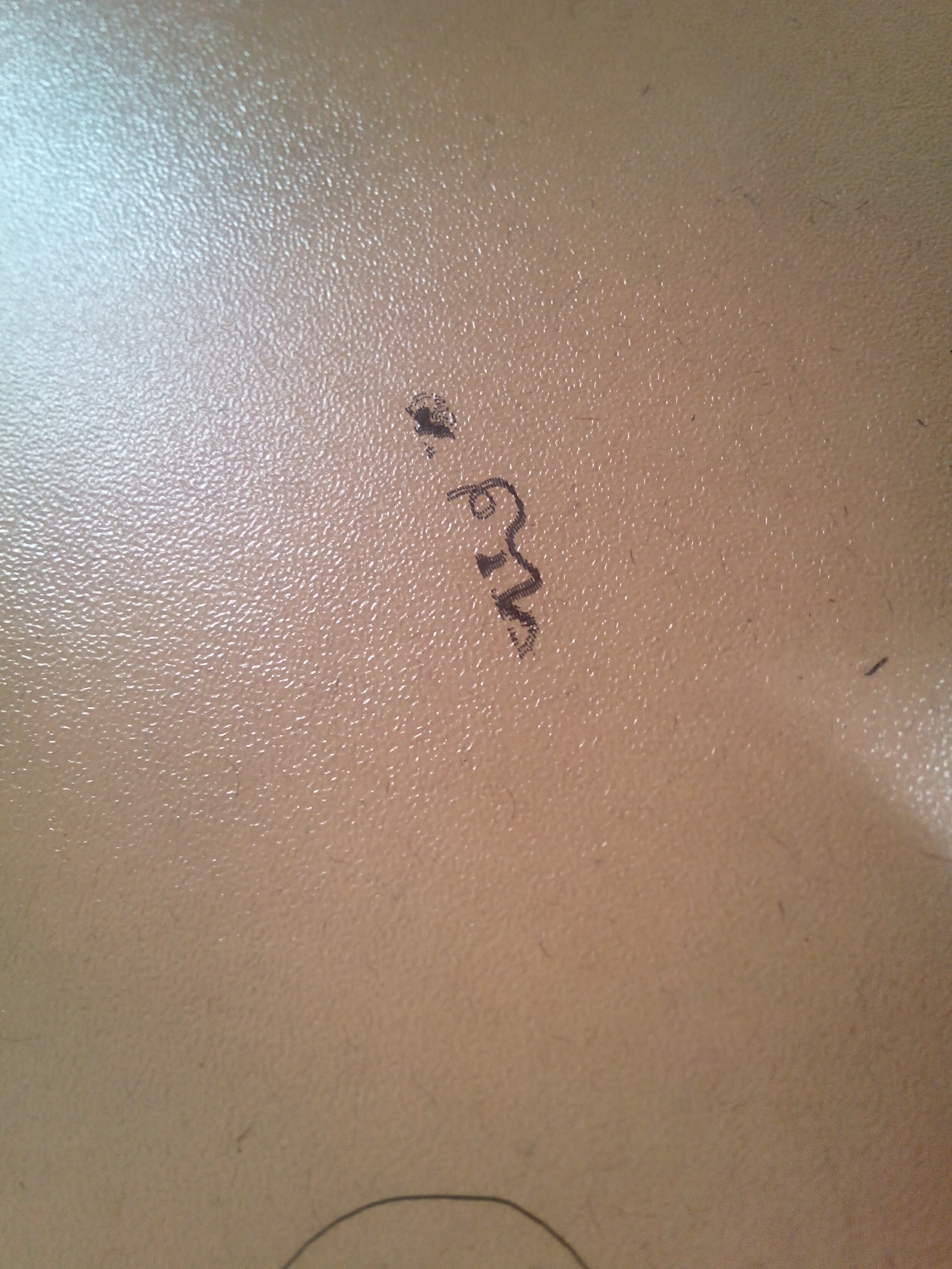

Так вот проблемы:
1. Не сильно важная, но интересно решить - градация серого. Сейчас только черный вкл/выкл.
2. Важная! При проходе лазера влево, а потом вправо существует постоянное смещение менее мм, но видимое глазу.
IMG_2017-02-09_201518_HDR.jpg (3825 просмотров) <a class='original' href='./download/file.php?id=102707&sid=afb85c29ed2c7bc94696a12b1a4944d4&mode=view' target=_blank>Загрузить оригинал (1.05 МБ)</a>
Не знаю куда уже копать... Параметры менял, драйверы менял.
Подскажите, может проблема на поверхности лежит.
За ранее благодарен.

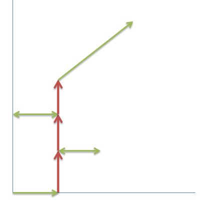

Или сам напиши программку типа такой (немного подправил):
X0 Y0
G1 F500 Z-1
X10
M3 Y10
M5 Y20
Y10
M3 Y20
M5 X0
X10
M3 Y30
M5
G0 X50 Y50
Должна прожечься вертикальная полоса (10,0);(10,30), состоящая из 3-х отрезков. там посмотришь, есть ли отклонения по оси Х.
Потом напиши похожую для оси У.
Z-1 это чтобы в Grbl отражались траектории программы.
программа1.JPG (3745 просмотров) <a class='original' href='./download/file.php?id=102864&sid=afb85c29ed2c7bc94696a12b1a4944d4&mode=view' target=_blank>Загрузить оригинал (14.73 КБ)</a>

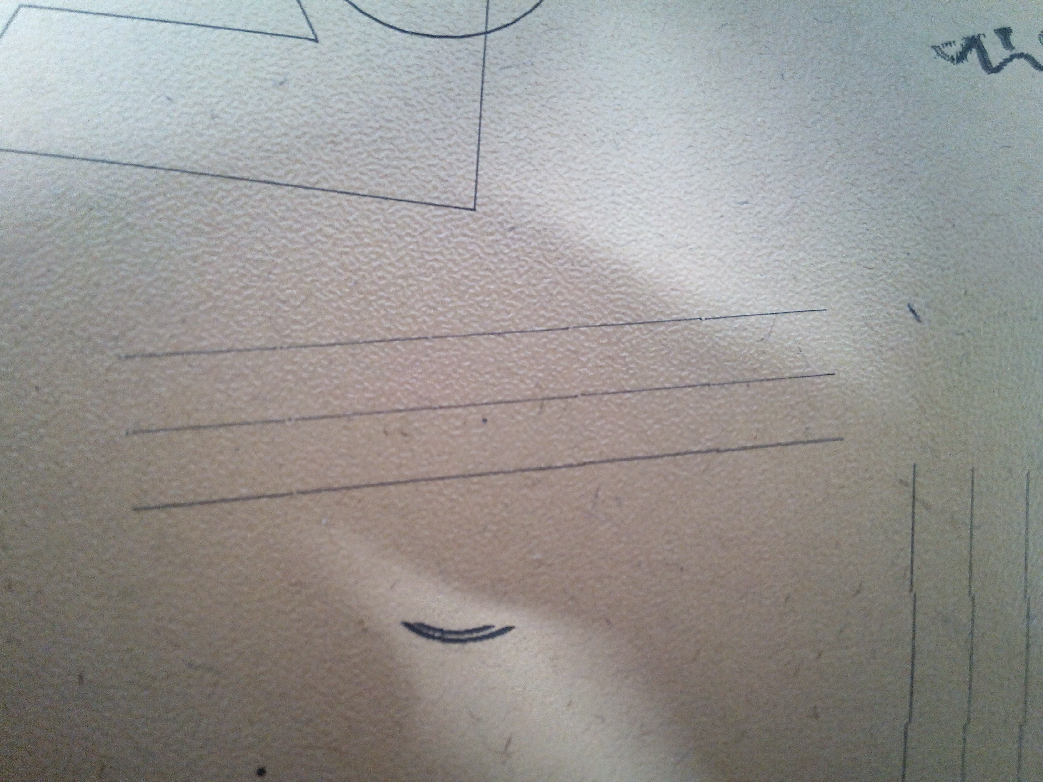

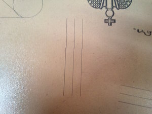

и вот что вышло по Х:
IMG_2017-02-13_180404_HDR.jpg (3699 просмотров) <a class='original' href='./download/file.php?id=103147&sid=afb85c29ed2c7bc94696a12b1a4944d4&mode=view' target=_blank>Загрузить оригинал (1008.85 КБ)</a>
По У

IMG_2017-02-13_180420_HDR.jpg (3699 просмотров) <a class='original' href='./download/file.php?id=103148&sid=afb85c29ed2c7bc94696a12b1a4944d4&mode=view' target=_blank>Загрузить оригинал (1.2 МБ)</a>
Убрал пружины и зафиксировал намертво винтами обычными и получил такой же результат...
Теперь действительно задумался над люфтами площадок, к которым крепится ось У. Буду копать туда.
