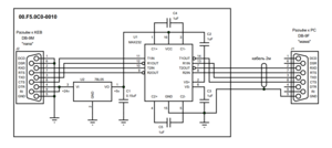

1. Наличие COM порта на компьютере. Если COM порта нет, а есть только USB порт, можно купить и использовать готовый преобразователь USB-COM. Установите
драйвера для этого устройства и у вас на компьютере в “Диспетчере устройств” --> “Порты (COM и LPT)” должен появиться новый COM порт. Запомните его номер для дальнейших настроек плагина.
2. Специальный кабель для связи между COM портом и частотным преобразователем серии “F5”. Подключать напрямую, без специального кабеля нельзя! Несоблюдение этого требования может привести к выходу компьютера из строя. На сайте производителя такой кабель имеет номер - KEB 00.F5.0C0 0010.
Если у вас такого кабеля нет, его нужно сделать его самому – схема прилагается. Дополнительная информация: http://www.servotechnica.spb.ru/keb/connect.html
