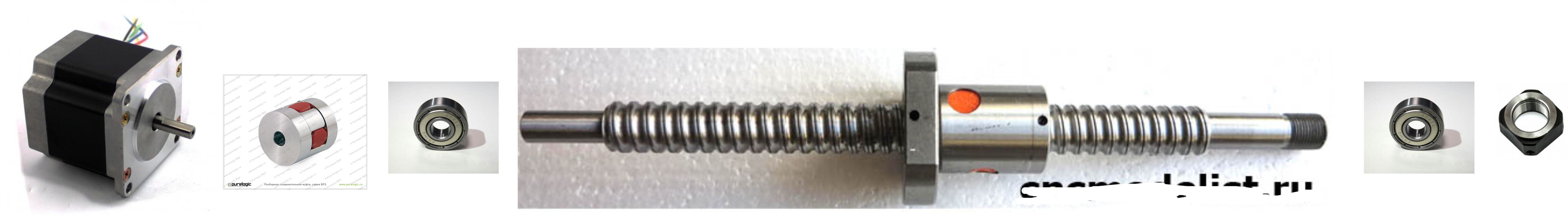

РЕБЯТА ГЛЯНЬТЕ ЕСЛИ Я ПОСТАВЛЮ ТОЛЬКО С ОДНОЙ СТОРОНЫ СТОПОРНУЮ ГАЙКУ ЧТО БУДЕТ.
у меня только с одной стороны резьба на швп

Да ничего не будет. Резьба на швп фактически везде только с одной стороны. Проточка винта- местами bk и bf похоже поменяны.

Хочу установить на ось х две швп длинна 1500 мм

а в чём беда то? один конец швп фиксированный, второй плавающий. обычно мотор цепляют со стороны фиксированной опоры, но можно с любой стороны - муфта скомпенсирует осевые изменения размеров винта.
