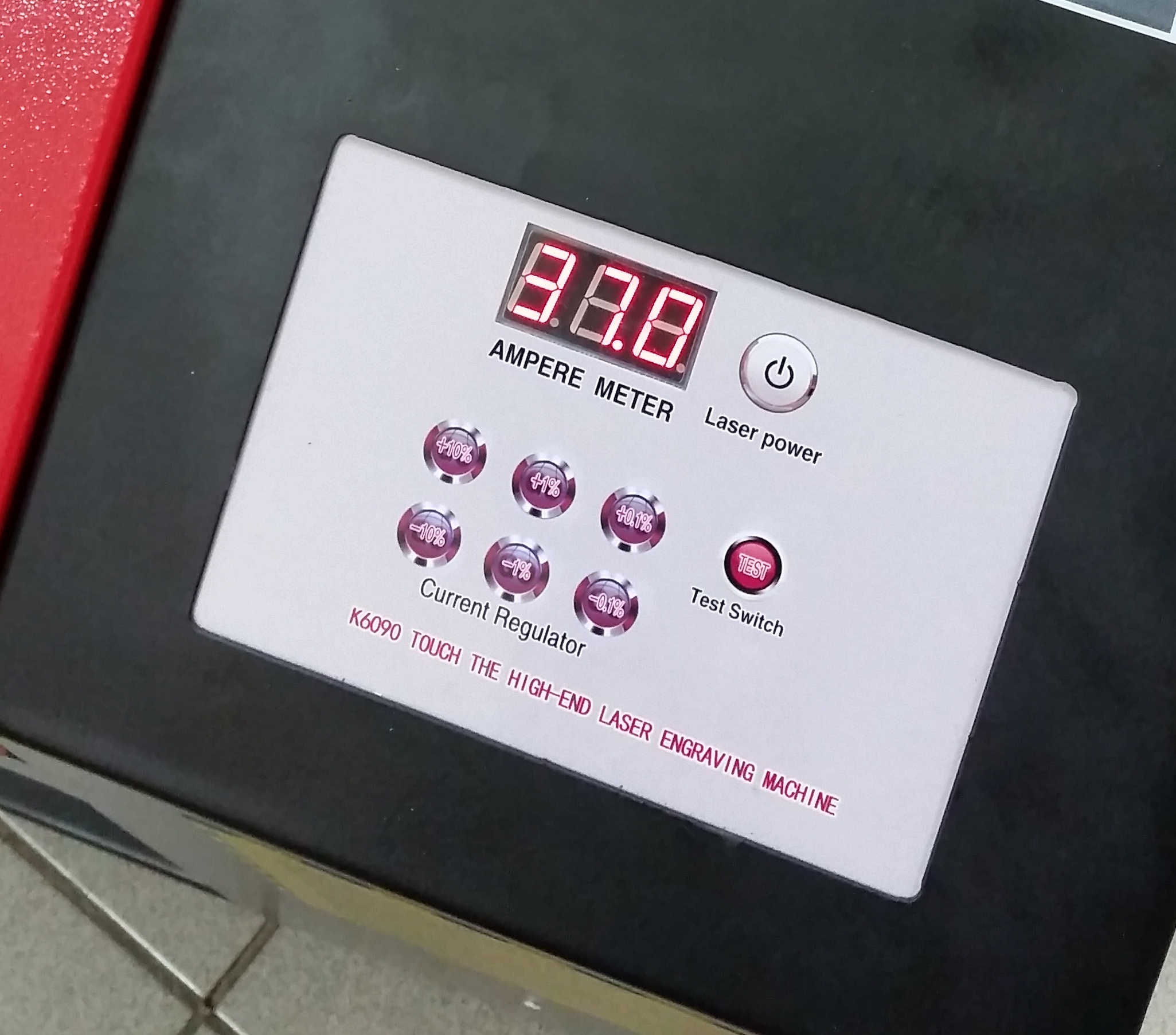

Продаю контроллер M2Nano от LIHUIYU + желтенький USB ключик (CorelLaser + LaserDraw) + панель управления мощностью.
Комплект стоял на станке, работал месяц, был снят в связи с апгрейдом.

панель управления (5766 просмотров) <a class='original' href='./download/file.php?id=102104&sid=a8db70f2acba1ddedb0a883baabeee30&mode=view' target=_blank>Загрузить оригинал (877.54 КБ)</a>
панель управления
