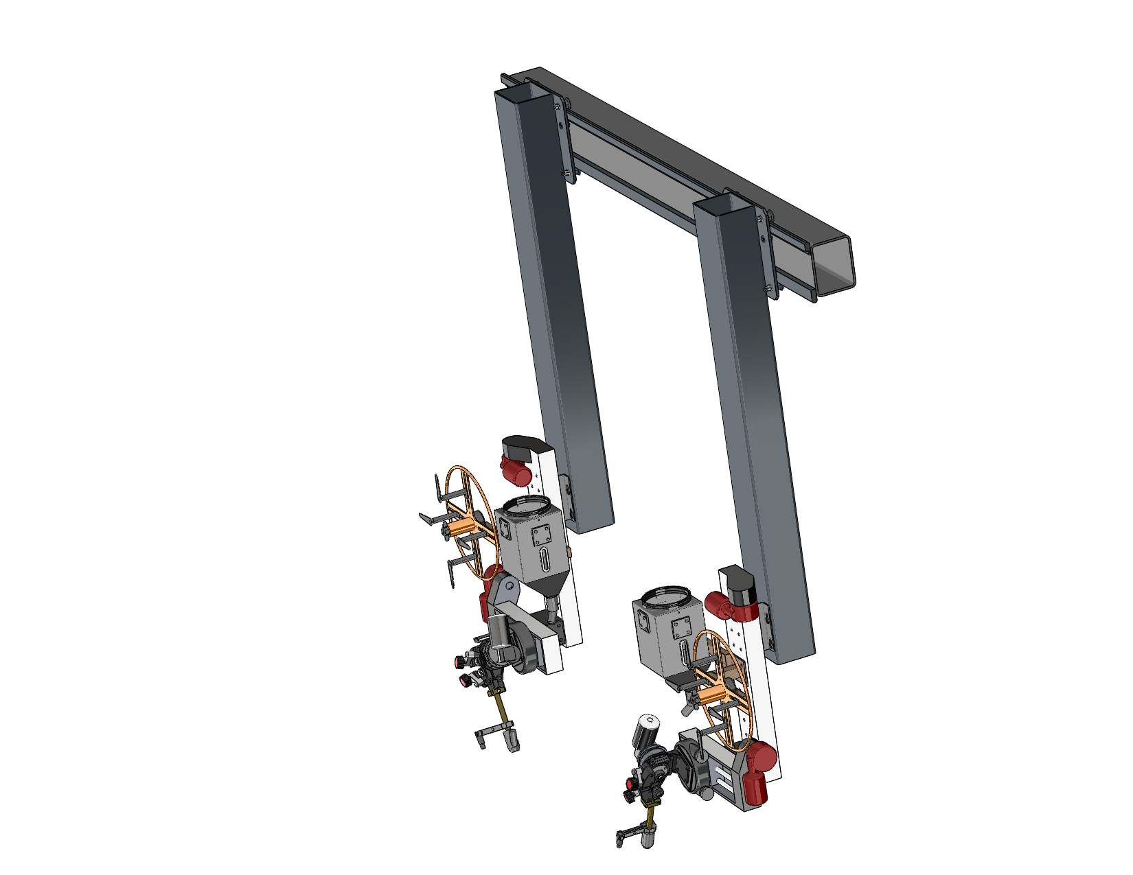

Значит есть задача навесить в качестве инструмента сварочную голову под флюсом. Свариваемое изделие габаритное - в высоту до 2х метров.
Хотим сделать консоль длиной 1700мм, на которую повесить сварочную голову весом в 50кг.
Рисунки
СП.003.00.00.00.000.JPG (2759 просмотров) <a class='original' href='./download/file.php?id=101766&mode=view' target=_blank>Загрузить оригинал (263.67 КБ)</a>
Вопрос - достаточно ли двух направляющих качения (трапеции по которым катаются ролики) или нужно добавить третью сверху портальной балки?

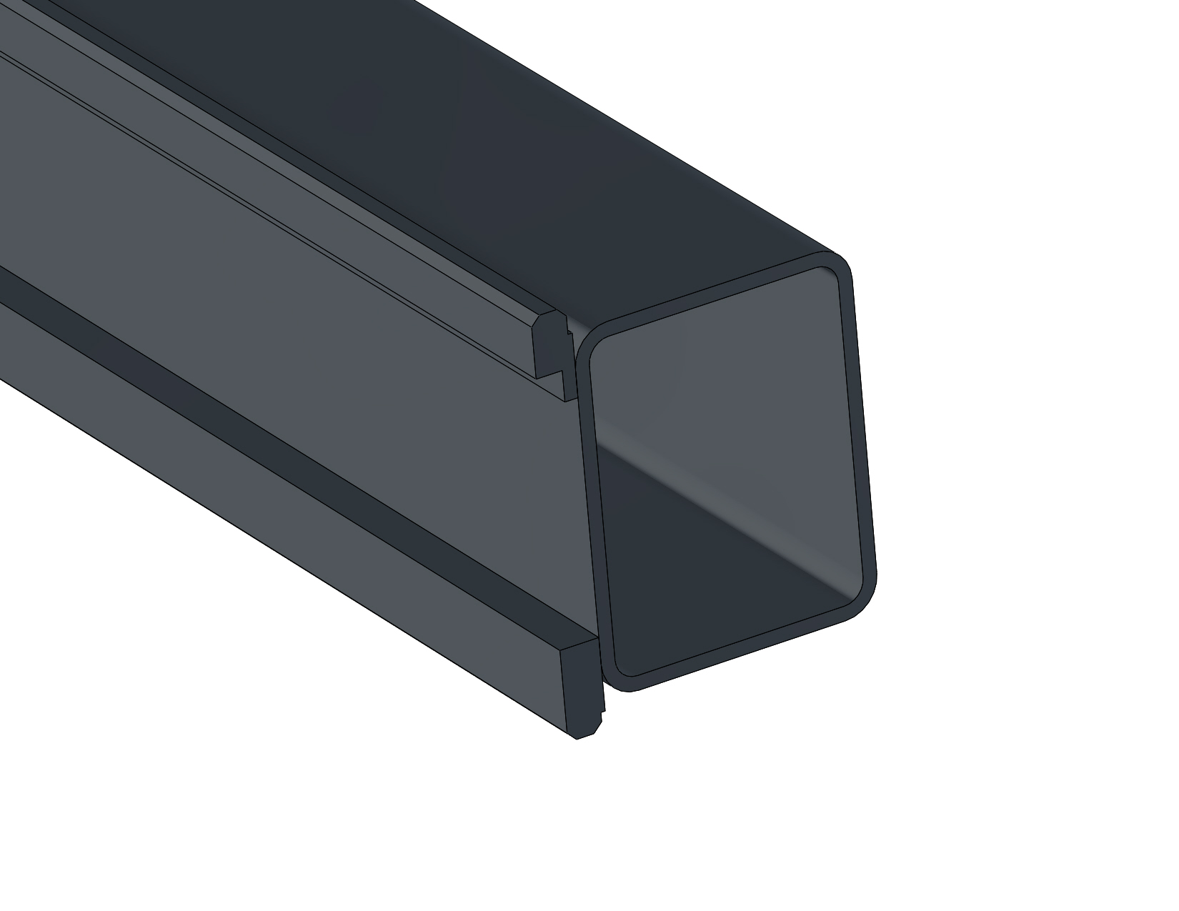

Портальная балка:
СП.001.01.00.00.000.JPG (2759 просмотров) <a class='original' href='./download/file.php?id=101768&mode=view' target=_blank>Загрузить оригинал (178.19 КБ)</a>

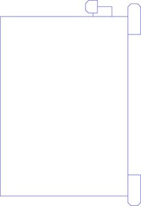

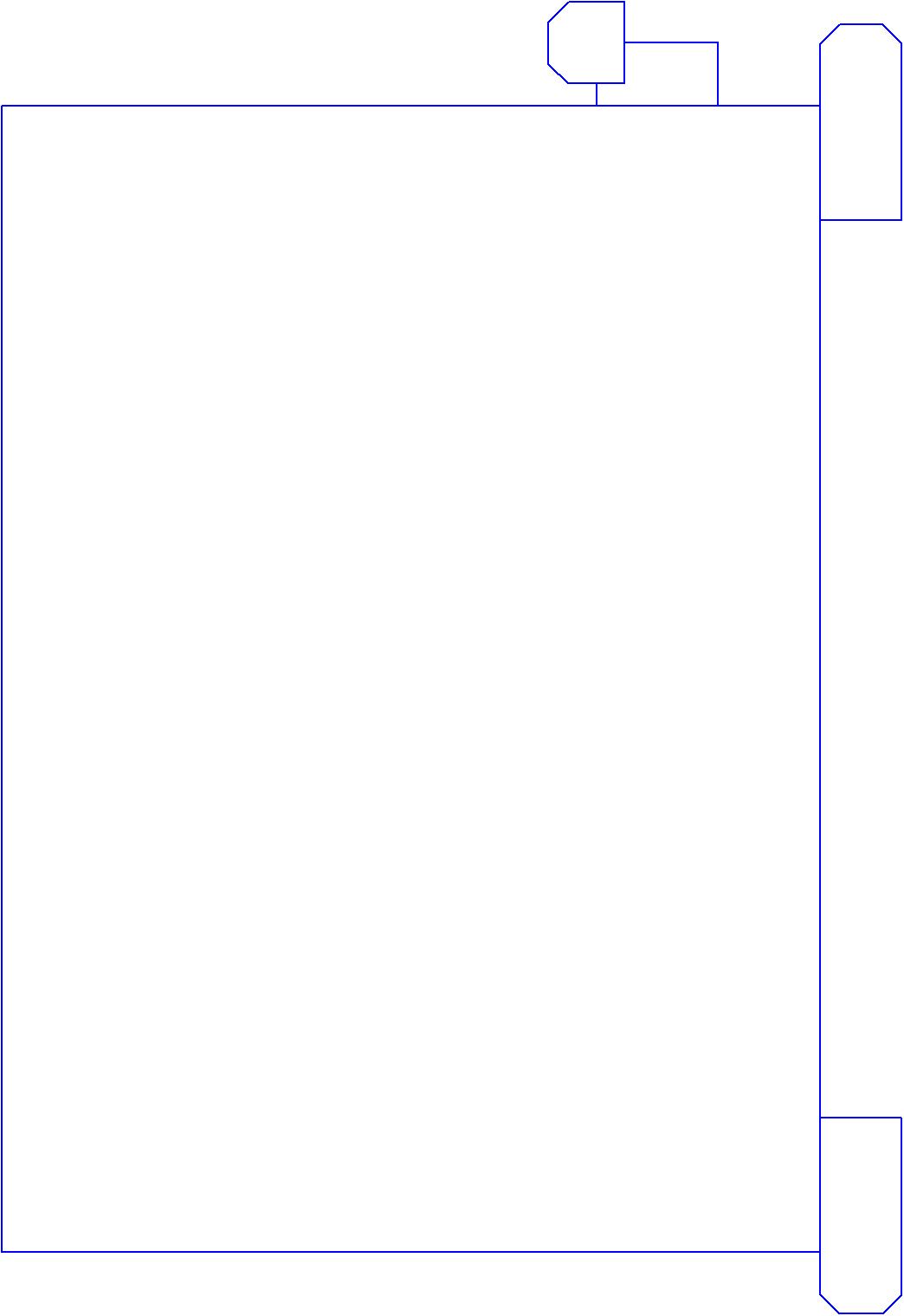

Поясню схематично куда добавить третью направляющую для жесткости (чтоб сварочная голова не "болталась"):
Фрагмент.jpg (2759 просмотров) <a class='original' href='./download/file.php?id=101767&mode=view' target=_blank>Загрузить оригинал (41.93 КБ)</a>

Какие перемещения планируются? Постоянно т.е. с приводом или только для подстройки под деталь?
Если первое лучше профильные рельсовые. Если второе то достаточно двух но с зажимом.

по балке перемещение настроечное. При сварке перемещается сам портал по своим рельсам. Поэтому есть опасения, что из-за большого плеча (1700мм) и веса до 50кг при продольном перемещении будет болтанка. Сама консоль 1700мм крепим болтами на каретку. Каретка бегает по направляющим портальной балки. На каретке четыре ролика (два сверху по одной направляющей, два снизу по второй), ролики думали подпружинить с усилием пружин для компенсации этого веса на таком плече
Re: посоветуйте принципиальное решение по портальной балке
Вверху как раз и не будет ничего болтаться, т.к. ролики будут прижимаются к верхней направляющей с силой 50+ кгс. Болтаться со временем будет внизу. Но это всё поправимо, если блоки с роликами у вас будут отдельные и не намертво приварены. Верхний блок с роликами еще можно приварить, а нижний должен регулироваться и крепится болтами для будущей регулировки люфтов.
Единственный пока минус - маловато верхних роликов. На них самая большая нагрузка. Два ролика быстро износят направляющую и сами износятся.

Да, бедем искать варианты как поджать нижние два ролика. Если ничего не придумаем, возьмем ваш вариант с отедльным блоком с двумя роликами, который будет поджиматься к верхнему блоку.

Я что-то мыслю как сами втулки поджать, в которых вал ролика.
arkhnchul
Сообщения: 1754
Репутация: 339
Откуда: москва
Сообщение arkhnchul »
Dmitri_A писал(а):Да, бедем искать варианты как поджать нижние два ролика
эксцентриковые гайки?
