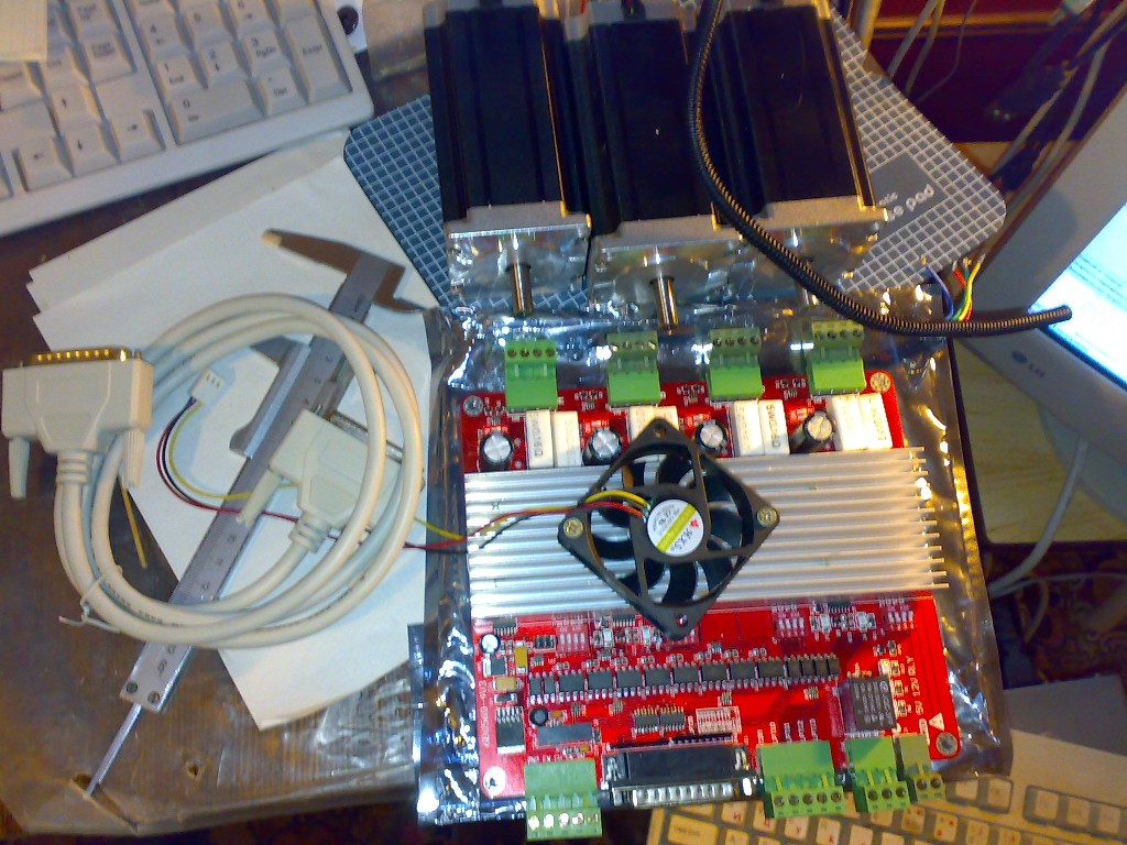

Начал делать бюджетный ЧПУ предварительно рабочая зона задумывалась 700х500х120,получилось1150х660 и в последующем пошаговая модернизация до 2000x665 затем 2060х1450 , но это может изменится в ту или иную сторону.
контролер и движки в пути . через неделю прийдут
контролер такой tb6560t4-v5-4-axis-cnc-controller-board-red-krasnyj-075a3e-280

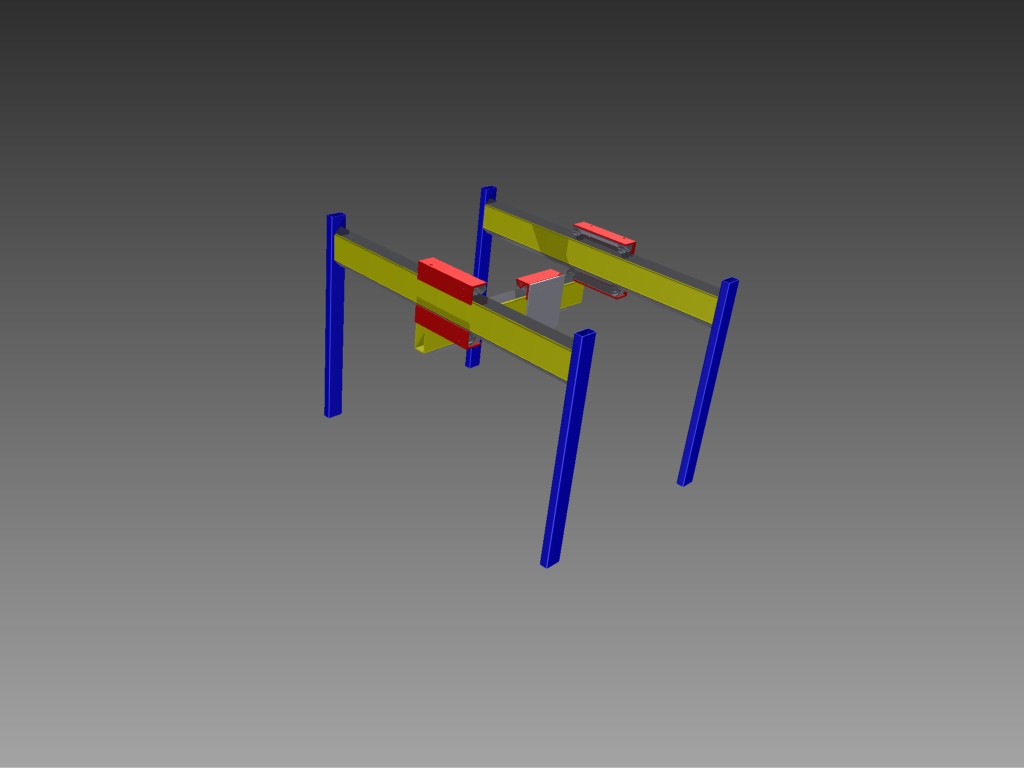

на данный момент делаю каретку для оси У-Z. если получится то рама будет одна , если нет то совсем другая. у меня 10 дней на то чтоб определится .
к концу след недели уже будет вырисовываться проект.
еслиб собирать из нормальных направляющих, винтов и тд. то проблем нет . а тут приходится колдовать и химичить.
просто был проект . пошол его с бумаги переносить на железо . сразу возникли проблемы . и проект полностью переделан был . сейчас новый заход на "взлет" посмотрим чтоиз этого выйдет . также все сводится к оптимизации затрат и материала.
вот вариант который был. все хорошо если использовать зубчатые рейки
но , я буду в этом проекте делать винты. и кампеновка бвижков и винтов у меня както не выходит.

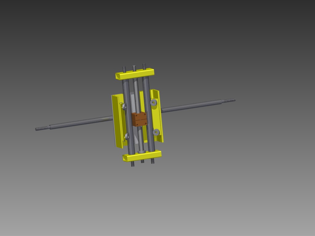

Изображение2.jpg (45074 просмотра) <a class='original' href='./download/file.php?id=3351&sid=d107d6e72dc3ab0dc666c48016ad1f96&mode=view' target=_blank>Загрузить оригинал (35.93 КБ)</a>
ось У будет вот такой . по крайней мере так планирую та как элементарно колличество подшипников уменьшилось с 16 до 8 .
я пока я ищу оптимальный вариант по удобству и прочим показателям.

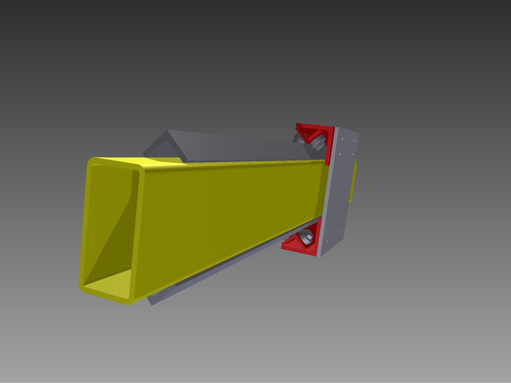

Изображение4.jpg (45074 просмотра) <a class='original' href='./download/file.php?id=3352&sid=d107d6e72dc3ab0dc666c48016ad1f96&mode=view' target=_blank>Загрузить оригинал (32.5 КБ)</a>
ось Z примерно так. будет.
Изображение каретки зэд.jpg (45074 просмотра) <a class='original' href='./download/file.php?id=3353&sid=d107d6e72dc3ab0dc666c48016ad1f96&mode=view' target=_blank>Загрузить оригинал (35.78 КБ)</a>

Re: Начал делать бюджетный ЧПУ
master_70 писал(а):ось У будет вот такой .
Я бы не стал делать каретку открытой. Добавь хотя бы маленькую полосу со второй стороны. Как будет производиться компенсация люфта? Как будут крепиться уголки с подшипниками?
Как собираешься обеспечивать параллельность уголков на направляющей?
master_70 писал(а):ось Z примерно так. будет.
Лучше добавить пластину на всю длинны оси Z, иначе ее будет винтом скручивать.
И продумать сборку всей конструкции - тяжело будет крепить ось X к оси Y.

как раз сейчас занимаюсь проработкой станины , направляющих и кареток . материал есть . вот под него и подгоняю.
схема станка будет классической
то что в верху . эта компоновка для мелкого станка не удобна. . как только нарисую проектик сразу выложу на обсуждение.

вот сделал блок питания . подключил контролер и оно все заработало.
сейчас дело за железом осталось. :cheesy:
