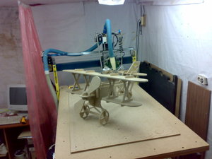

190820122109.jpg (42226 просмотров) <a class='original' href='./download/file.php?id=9911&mode=view' target=_blank>Загрузить оригинал (483.56 КБ)</a>
вот станок после переработки CNC2
171120122411.jpg (42497 просмотров) <a class='original' href='./download/file.php?id=9556&mode=view' target=_blank>Загрузить оригинал (487.06 КБ)</a>

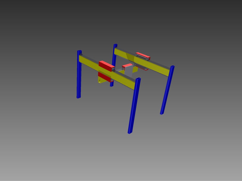

на данный момент делаю каретку для оси У-Z. если получится то рама будет одна , если нет то совсем другая. у меня 10 дней на то чтоб определится .
к концу след недели уже будет вырисовываться проект.
еслиб собирать из нормальных направляющих, винтов и тд. то проблем нет . а тут приходится колдовать и химичить.
просто был проект . пошол его с бумаги переносить на железо . сразу возникли проблемы . и проект полностью переделан был . сейчас новый заход на "взлет" посмотрим чтоиз этого выйдет . также все сводится к оптимизации затрат и материала.
вот вариант который был. все хорошо если использовать зубчатые рейки
но , я буду в этом проекте делать винты. и кампеновка бвижков и винтов у меня както не выходит.
Изображение2.jpg (45660 просмотров) <a class='original' href='./download/file.php?id=3351&mode=view' target=_blank>Загрузить оригинал (35.93 КБ)</a>
ось У будет вот такой . по крайней мере так планирую та как элементарно колличество подшипников уменьшилось с 16 до 8 .
я пока я ищу оптимальный вариант по удобству и прочим показателям.
Изображение4.jpg (45660 просмотров) <a class='original' href='./download/file.php?id=3352&mode=view' target=_blank>Загрузить оригинал (32.5 КБ)</a>
ось Z примерно так. будет.
Изображение каретки зэд.jpg (45660 просмотров) <a class='original' href='./download/file.php?id=3353&mode=view' target=_blank>Загрузить оригинал (35.78 КБ)</a>

master_70 писал(а):ось У будет вот такой .
Я бы не стал делать каретку открытой. Добавь хотя бы маленькую полосу со второй стороны. Как будет производиться компенсация люфта? Как будут крепиться уголки с подшипниками?
Как собираешься обеспечивать параллельность уголков на направляющей?
master_70 писал(а):ось Z примерно так. будет.
Лучше добавить пластину на всю длинны оси Z, иначе ее будет винтом скручивать.
И продумать сборку всей конструкции - тяжело будет крепить ось X к оси Y.

как раз сейчас занимаюсь проработкой станины , направляющих и кареток . материал есть . вот под него и подгоняю.
схема станка будет классической
то что в верху . эта компоновка для мелкого станка не удобна. . как только нарисую проектик сразу выложу на обсуждение.
