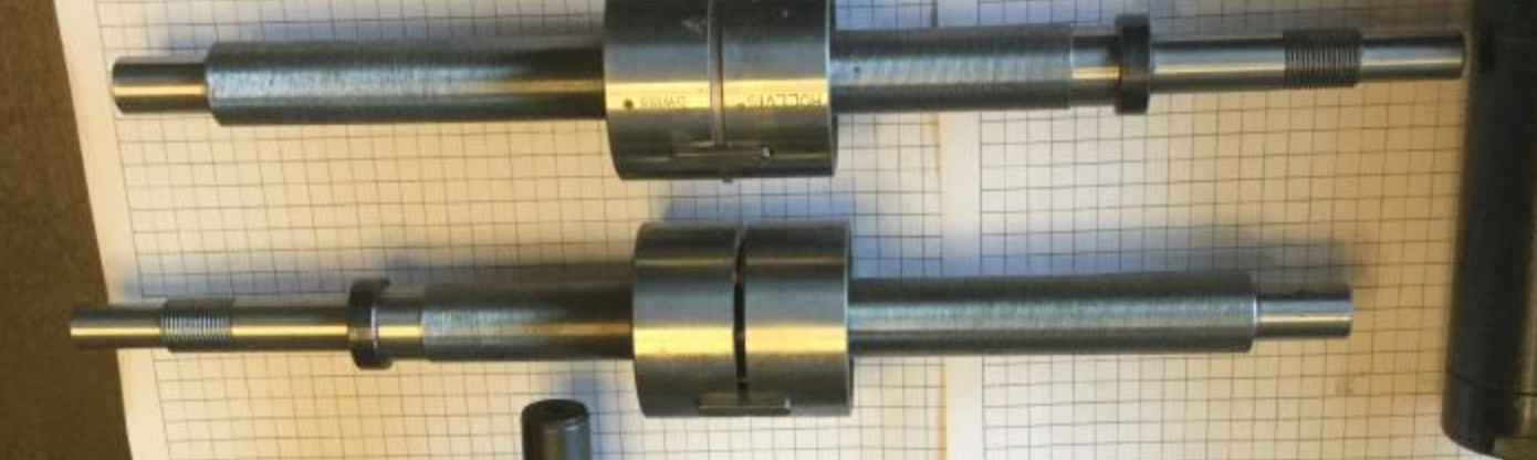

Уважаемые форумчане, подскажите пожалуйста про привод такого типа:
http://rollvis.com/swiss/products/?lang=en
Есть ли у кого опыт?
Можно ли это ставить на ось "Z" с 3кВ шпинделем?
Спасибо заранее

можно..... скоро и остальные с советом подтянутся. Только ты про станок расскажи ,и почему взгляд пал на этот вид передачи, да и что на остальных осях стоит.

Я пока к компонентам присматриваюсь. Просто есть возможность такую передачу у знакомого взять всего за 30 евро.
Снимок экрана 2017-01-25 в 23.07.10.png (2960 просмотров) <a class='original' href='./download/file.php?id=101149&mode=view' target=_blank>Загрузить оригинал (626.88 КБ)</a>
полезный ход 130 мм. Диаметр 16 мм

Рабочее поле будущего станка 450х450х120. "Х" "Y" - оси планирую SR1605C5.
Станок для обработки цветных металлов и немного для стали.

перепродашь , если не подойдет к станку)) или куда еще приладишь.У этих передач шаг 1-2 мм ..звери по передаче усилия,но и крутить валы нужно в два три раза быстрее..смотри под свои задачи. Да и проверь живые они :thinking: вообще - то они бешеных денег стоят :thinking:

че там за шаг,только присмотрелся к фотке..0.5 что - ли?

Шаг 0.5 мм
На оси Z думаю не всегда большие скорости нужны мне будут. На ум приходит только сверление.

ищи документацию на эти валы - смотри по динамической нагрузке и статической нагрузке, или смотри фирмовые аналоги..как бы не сдохла :cry: раньше времени...ось же будет не легкая.Очень мелкий шаг - не для фрезерных станков. В данном случае для динамически не нагруженного и точного оборудования.
