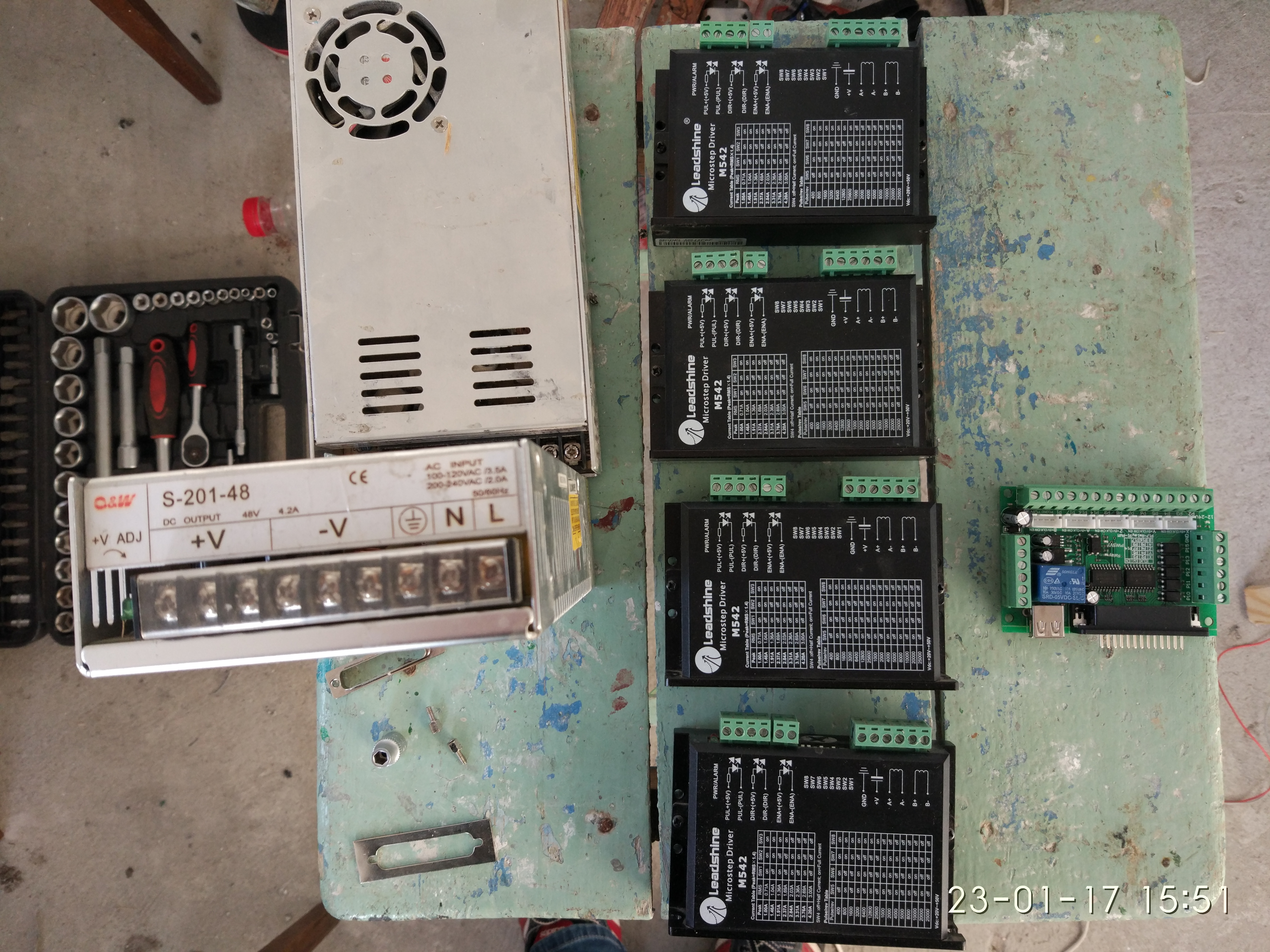

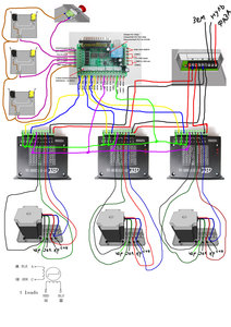

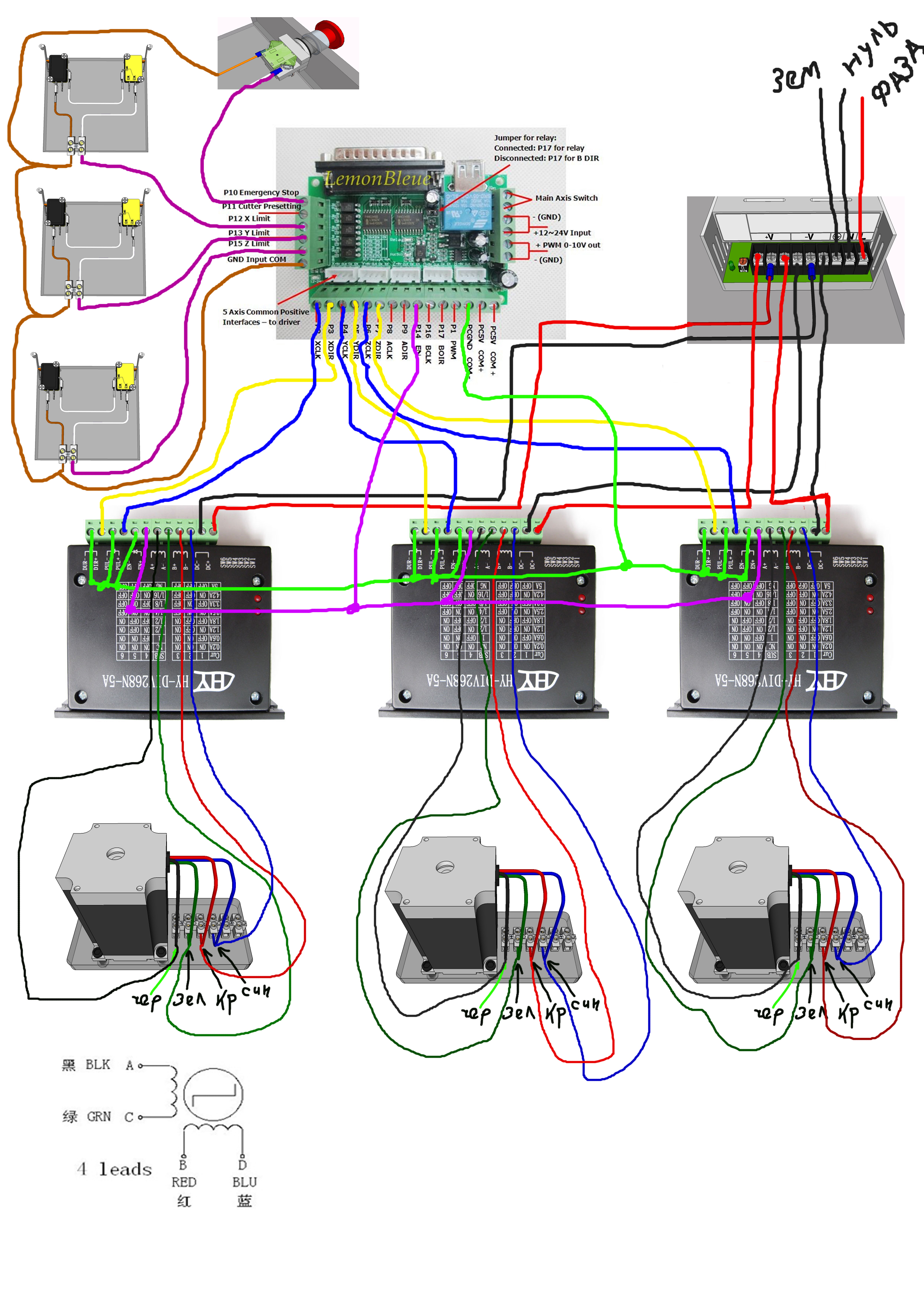

Помогите разобраться хочу подключится по этой схеме, но не могу разобраться куда подключать ноль
IMG_20170123_155119.jpg (1978 просмотров) <a class='original' href='./download/file.php?id=100840&mode=view' target=_blank>Загрузить оригинал (5.7 МБ)</a>
soedinenie.jpg (1978 просмотров) <a class='original' href='./download/file.php?id=100841&mode=view' target=_blank>Загрузить оригинал (2.74 МБ)</a>

Ноль=нуль.
Фаза и ноль это питание бп.

zuy4k, а Вы уверены, что цвета проводов Ваших ШД соответсвуют картинке?
zuy4k писал(а):куда подключать ноль
в розетку обычно (если дома) или в щиток (если на производсве)

slooter, Не могу понять как подключиться от блока питания к драйверу, на драйвере только V+ (для + от блока) и GND но это вроде заземление, куда подключить минус от блока питания к драйверу?

Маркировка на драйвере неверная. Заземления там нет- это "минус" питания.

Enot_1, GND это минус?
