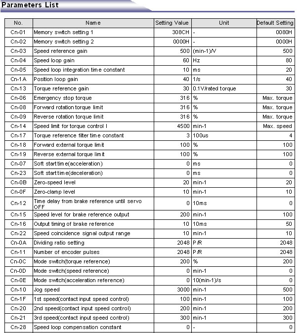

Все сигма1, мотор 04, сервопак SGDA-08AS. Понятно, что настройки надо указывать под мотор, а в остальном?

Работать будет. Момент надо бы ограничить соответственно.

Должен работать.

Какие параметры надо уменьшить кроме Cn-08 и Cn-09?

06 не помешает
