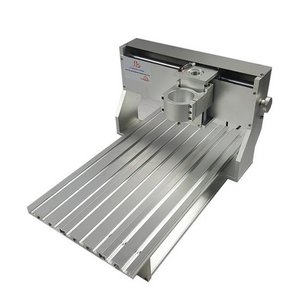

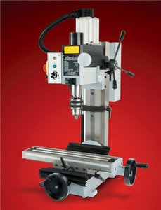

aftaev писал(а):фото станка покажи куды КФЛОП собрался ставить.
Если это интересно в данной теме, то вот:
Китаец 3040. (15312 просмотров) <a class='original' href='./download/file.php?id=99367&mode=view' target=_blank>Загрузить оригинал (41.41 КБ)</a>
Китаец 3040.
Мини мил. (15312 просмотров) <a class='original' href='./download/file.php?id=99368&mode=view' target=_blank>Загрузить оригинал (35.24 КБ)</a>
Мини мил.
Станков тоже еще нет. Но в их приобретении вопросов не должно быть. Вопрос с модернизацией станка Mini Mill под ЧПУ тоже решен.
Будьте добры и вы скажите, какая разница в том, к какому станку прикручивать систему управления Kflop - даже если это фанерный станочек.
