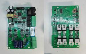

Всем привет.
Сегодня мой станок во время работы глюканул и неожиданно начал фрезеровать не поднимая шпиндель.
Причина оказалась на поверхности , а я дурик полез в электронику.
Ну во общем я с дуру не выключив питание драйверов попытался подключить другой ШД , (точно такой же как то который перестал работать)
В итоге драйвер DM442 LEADSHINE походу вышел из строя.
При подаче на него питания изредка мигают (тускло) два диода.
Разобрал, визуально ничего не обнаружил. Электронщик из меня никакой и поэтому вопрос.
Вопрос мне этот драйвер в утиль? Или есть спецы по ремонту?
Спасибо заранее за дельные рекомендации.

Alex52 писал(а): Вопрос мне этот драйвер в утиль? Или есть спецы по ремонту?
Разбирай, делай фотки с обоих сторон (если есть радиаторы, их надо открутить).
Попробуем коллективным разумом подсказать, что проверить и заменить. По идее от резкого отключения-включения индуктивной нагрузки могли силовые ключи повылетать

Спасибо. Вечером отфоткаю. Но визуально ничего не видно
Вот на форуме нашел фотки, у пользователя неисправны были стабилитроны.
починка драйвера.jpg (1247 просмотров) <a class='original' href='./download/file.php?id=98494&mode=view' target=_blank>Загрузить оригинал (6.76 МБ)</a>

В первую очередь прозвонка транзисторов M2-M9. Прозвонка канала сток-исток на пробой к +питания и к земле. А также затворов.
