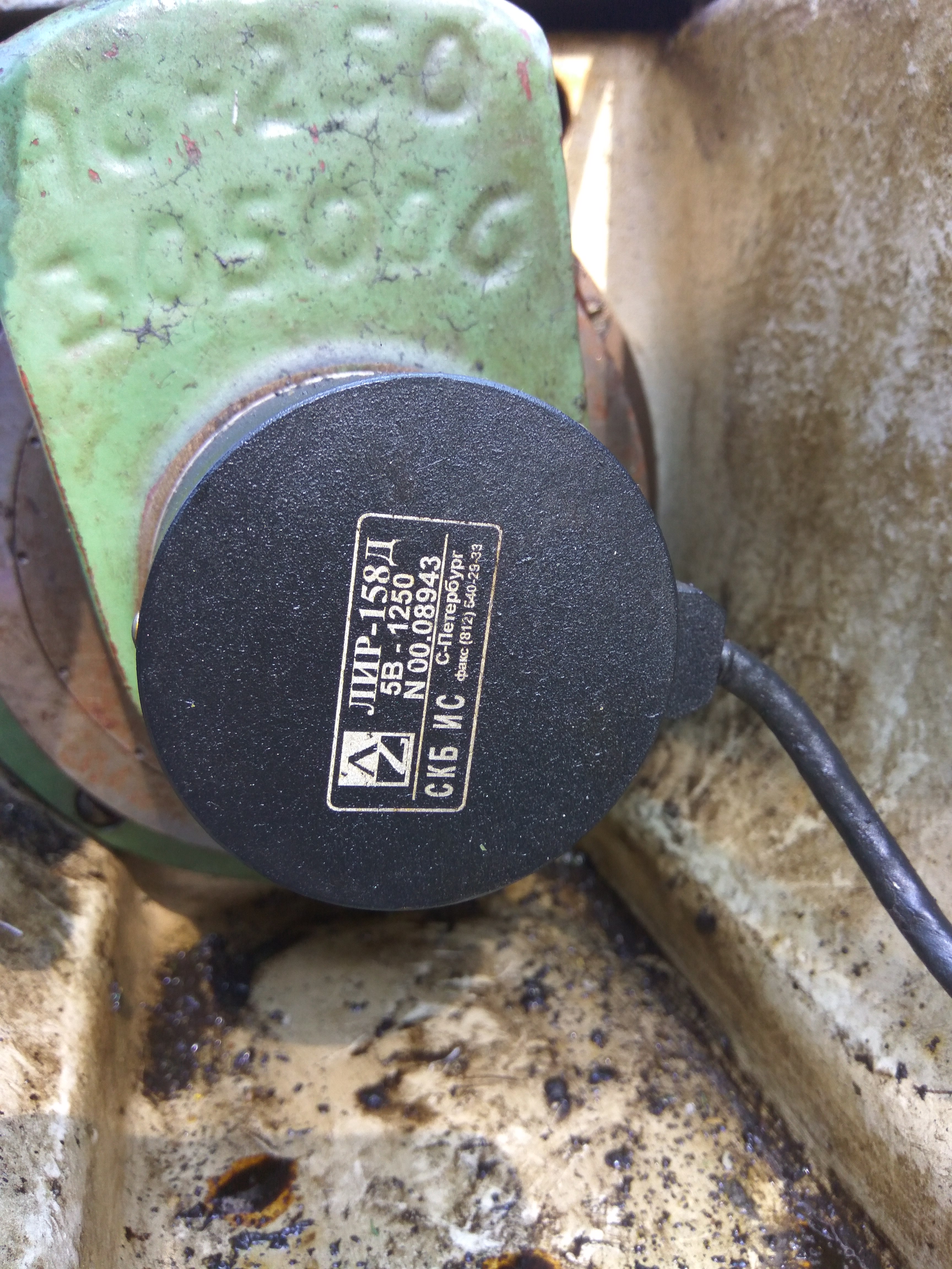

На станке установлены энкодеры Лир 158д. Маркировка на датчике не совпадает ни с одним из вариантов паспорте на эти датчики. Я так понимаю, что у него выход ТТЛ, так?
IMG_20160824_131542.jpg (1990 просмотров) <a class='original' href='./download/file.php?id=98445&mode=view' target=_blank>Загрузить оригинал (2.84 МБ)</a>

У вас инкрементальный, ттл, 5 вольт питание, 1250 меток на оборот, интерфейс рс422 (сигналы плюс минус)
Какой у вас разъем ?

Разъем РС10ТВ. Как Вы определили?

Что определил? Характеристики энкодера? На нем все написано + документация на сайте производителя, вот тут смотрите вашу распиновку http://www.skbis.ru/pdf/Connectors/Con_Inc.pdf
