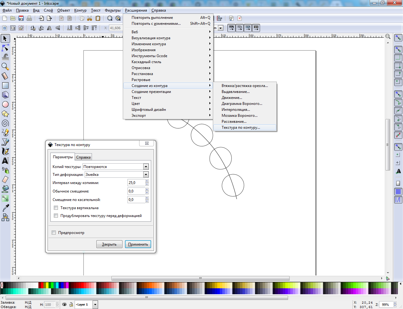

Подскажите, как в inkscape сделать объекты по кривой (пути)? Пример сделанный руками на рисунке.
Re: inkscape, как сделать аналог "разместить вдоль пути"
Добавлено: 31 дек 2016, 14:49
zav
ink_змейка.png (11760 просмотров) <a class='original' href='./download/file.php?id=98913&mode=view' target=_blank>Загрузить оригинал (180.5 КБ)</a>
Тот контур, который требуется размещать по кривой, надо вынести на передний план (клавиша Home). Или траекторию на задний план - End.
