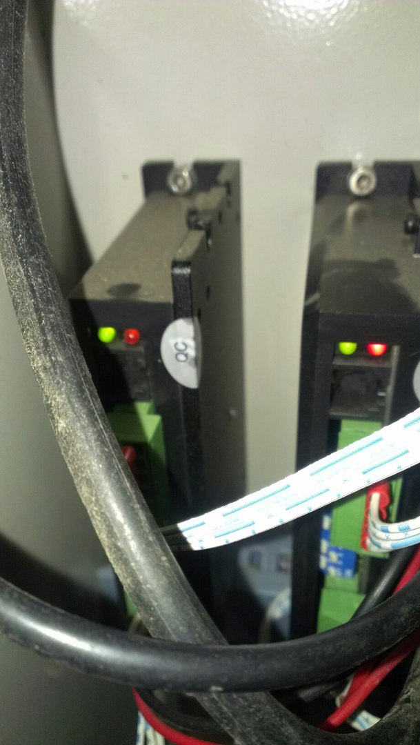

Добрый день ,подскажите пожалуйста в чем может быть проблема ,при запуске станка jq 60-40 по оси х портал не двигается, надпись на панели управления Datum,
(провода ,плату и мотор проверил перекинул на другой драйвер от Y переключил все едет ) .На драйвере который стоит на Х горит два индикатора и зеленый и красный ,все новый покупать или как-то можно еще его проверить и решить эту проблему?
левый драйвер горит только зеленая лампа ,правый две горят (2270 просмотров) <a class='original' href='./download/file.php?id=98035&mode=view' target=_blank>Загрузить оригинал (92.28 КБ)</a>

4.8
Защитные функции и индикация ошибок DM-442
120312-2
Для индикации срабатывания защиты драйверы служит красный диод. В случае возникновения нескольких ошибок одновременно будет индицирована наиболее приоритетная.
Ошибка индицируется количеством циклов вкл-выкл. в период 5 сек. Ниже перечислены индикация ошибок в порядке убывания приоритета:
1 раз – ток превысил допустимый предел
2 раза – напряжение питание превысило допустимый предел (50 В)
4 раза – неправильно подключены фазы двигатель

Спасибо за ответ!
вроде бы уже заработал ,ночь постоял включился ,теперь не понятна причина происходящего.
