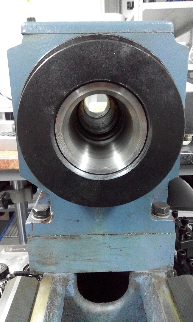

В описании не очень четко описано проходное в шпинделе. В шапке указано Ф 40, в описании товара указано ф 31.5. По факту оказалось, что при снятом механизме зажима цанг проходное 48 мм! Этому я был несказанно рад, ибо позарез нужно было не менее 40мм, хотя я уже настроился на 31.5
IMG_20161216_174637.jpg (22705 просмотров) <a class='original' href='./download/file.php?id=97778&mode=view' target=_blank>Загрузить оригинал (331.25 КБ)</a>
IMG_20161216_174654.jpg (22705 просмотров) <a class='original' href='./download/file.php?id=97779&mode=view' target=_blank>Загрузить оригинал (328.73 КБ)</a>
Цанги под него нужны типа 5С, только раза в 2.5 больше, видимо 10С или даже 15С. Как прикуплю, выложу фото.

john1987887 писал(а):видимо 10С или даже 15С
Вроде как 10С и 15С таких по евау цанг нет. Есть 16С
У 16С - посадочный диаметр 47мм проходное 41мм
У 22С - посадочный диаметр под 60мм
Re: Справочник по типам конусов и оправок #2
Re: Токарный китаец с Алиэкспресс
Добавлено: 17 дек 2016, 10:18
john1987887
Значит 16 С.

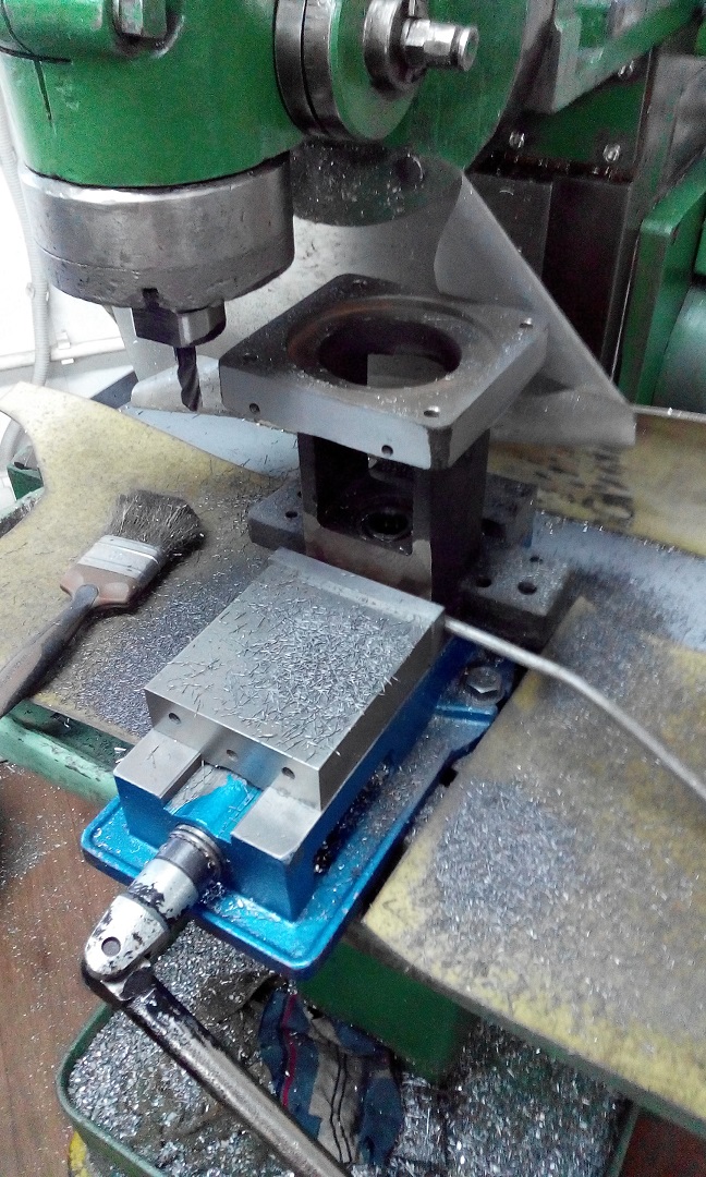

Пара слов об общем техническом состоянии всего этого железа. К передней бабке претензий нету, все в идеале. Аккуратные отверстия под винты, чистые подшипники, чистое масло, мягкое вращение шпинделя. Все остальное тихий ужас.
Снимаем крепление двигателя с поперечки, ставим на плиту и измеряем переллельность плоскости под движок и привалочной плоскости к станине. Перепад 3.5 десятки.

Опору поправил на фрезерном, заодно придав более приятный внешний вид.

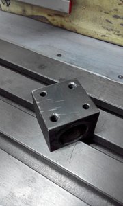

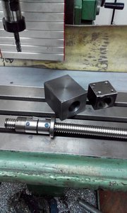

Немного о ШВП. Выглядит она вот так. Винт исполнен качественно и , похоже, полностью шлифованный. Канавка под шарики шлифована и имеет углубление как на правильных ШВП. Т.е. канавка под смазку лежит на дне канавки под шарики, а не на гребнях, как на китайских С7 из пурика, да и вообще на всех китайских С7. Диаметр винта на поперечке 20мм, шаг 4мм.
IMG_20161216_160014.jpg (22515 просмотров) <a class='original' href='./download/file.php?id=97853&mode=view' target=_blank>Загрузить оригинал (333.32 КБ)</a>
Как видите система идиотская с самого начала. Две половинки гайки зафиксированы от проворота относительно друг друга шпонкой, здесь все нормально, шпонка с натягом входит в пазы, даже слишком туго, я бы сказал. НО, поскольку фланец на первой половине гайки не имеет крепежных отверстий, этой же шпонкой гайки зафиксированы от проворота в корпусе. А что такое фиксация китайской шпонкой? Это либо люфт, либо забивание молотком. Ни то ни другое не устраивает, поэтому буду сверлить отверстия под винты во фланце первой половинки гайки. Гайки для создания преднатяга на второй половине гайки, были затянуты сильно, ничего не крутилось.
Корпус гайки тоже разочаровал. Кусок говна, привалочная плоскость обработана наждачкой на точиле. Под замену. Уже начал делать новый.
IMG_20161216_160319.jpg (22515 просмотров) <a class='original' href='./download/file.php?id=97854&mode=view' target=_blank>Загрузить оригинал (299.96 КБ)</a>
IMG_20161216_172722.jpg (22515 просмотров) <a class='original' href='./download/file.php?id=97855&mode=view' target=_blank>Загрузить оригинал (346.34 КБ)</a>

john1987887 писал(а):Корпус гайки тоже разочаровал. Кусок говна, привалочная плоскость обработана наждачкой на точиле. Под замену. Уже начал делать новый.
Мне каэца проще было бы не сверлить фланец гайки а сделать корпус разрезной с одной стороны. и сжать гайку как хомутом шпиндель... ибо просверлить фланец может быть не совсем просто..
Добавлено: 19 дек 2016, 17:53
john1987887
Посмотрю сколько там места свободного, может так и сделаю.
Добавлено: 19 дек 2016, 19:06
exup
на вид, мяса для отверстий во фланце мало.
предложу вариант несколько сложнее, но тем не менее :
спилить части фланца с противоположных сторон для получения двух лысок . почти как на обычной гайке швп.
но плоскости лысок сделать не параллельными оси гайки, а под некоторым углом ,как бы "острие" треугольника к резьбе на гайке, а основание - фланец.ориентир - параметры конуса Морзе.
в корпусе для гайки выполнить паз под фланец с учётом лысок , то есть просто выборка в торце корпуса поперёк оси отверстия . ширина - что бы лыски входили в паз с некоторым натягом. глубина - несколько больше ширины фланца.
в идеале, конечно, стенки паза выполнить с тем же углом, что имеют лыски на гайке.
фиксация гайки - или как в штатном варианте резьбой,но есть сомнения, что это правильно(растягивающие усилия). или дополнительной крышкой поверх фланца. и как бы притягивая эту крышку вдавить лыски в паз.
