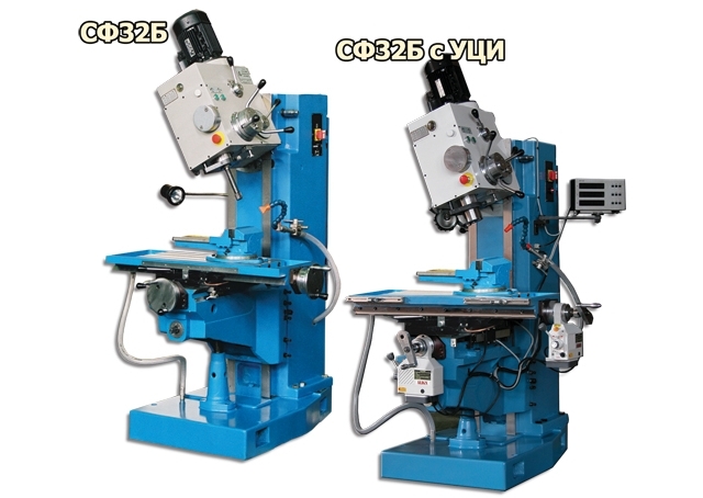

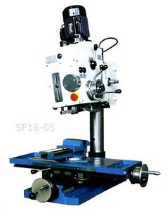

Re: Ось Z не перпендикулярна к оси Х.
xvovanx писал(а):Объясните мне дураку, как такое возможно?
Точно так-же как на взрослых станках при вертикальной оси Z можно повернуть шпиндельную голову на любой угол.
1.jpg (13146 просмотров) <a class='original' href='./download/file.php?id=97714&sid=cbdcf1a02af58c959cb461284052e4a8&mode=view' target=_blank>Загрузить оригинал (140.5 КБ)</a>
2.jpg (13146 просмотров) <a class='original' href='./download/file.php?id=97715&sid=cbdcf1a02af58c959cb461284052e4a8&mode=view' target=_blank>Загрузить оригинал (43.17 КБ)</a>
xvovanx писал(а):Или речь о том, что при опускании по Z происходит смещение по XY (ось Z кривая, но шпиндель выставлен вертикально, и при опускании заламывает по XY фрезу).
Да.

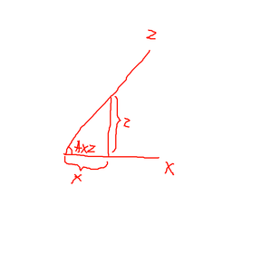

может ты не весь текст привел,и непонятно до конца - что
есть величина угла наклона Axz , Ayz
но мне видится сдвиг ,как :
z / tan(Axz) (для оси X)
и
z / tan(Ayz) (для оси Y)
tanXZ - тангенс угла наклона
формулы
xp = x + Axz * z;
yp = y + Ayz * z;
будут выглядеть как:
xp = x + z / tan(Axz)
yp = y + z / tan(Ayz)
Выделение_016.png (13069 просмотров) <a class='original' href='./download/file.php?id=97867&sid=cbdcf1a02af58c959cb461284052e4a8&mode=view' target=_blank>Загрузить оригинал (11.87 КБ)</a>

nkp, а зачем усложнять. У Тома Axz Ayz и есть коэффициенты пропорциональности, те же синусы...

PKM писал(а):nkp, а зачем усложнять. У Тома Axz Ayz и есть коэффициенты пропорциональности, те же синусы...
ребят я жеш написал:
nkp писал(а):может ты не весь текст привел,и непонятно до конца - чтоесть величина угла наклона Axz , Ayz
может я просмотрел,но где там видно ,что это "синусы" ??
PKM
Сообщения: 4132
Репутация: 705
Сообщение PKM »
Зачем синусы, если можно просто коэффициенты, которые по сути равны синусам (или тангенсам, при малых углах неважно)?
Угол измерить будет сложно, а коэффициент определить просто: на 100мм по Z увод по Х составляет 0,3мм - коэффициент равен 0,003.

насчет измерить - согласен,но в приведенных мною формулах
как бы тоже ошибки нет :hehehe:
