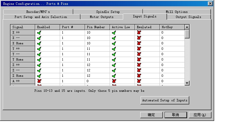

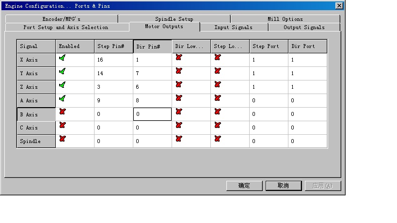

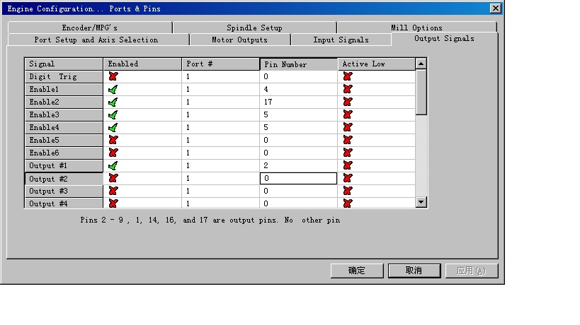

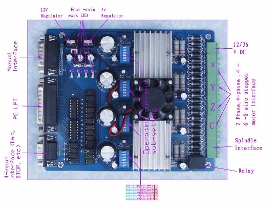

Дано
CNC контроллер китайский купленный на Ebay (синяя плата http://www.ebay.com/itm/110731211758?ss ... 1497.l2649)
двигатели шаговые 17HS8401 4 штуки
блок питания 24 вольта 8 ампер
пытаюсь настроить всё вместе в Mach3 - не получается
Делаю по картинкам как мануале
в результате при включении
горят 2 светодиода из 4 (стоящих в ряд)
3 моторчика "пищат"
1 не пищит но свободно вращается
в MACh3 при запуске ничего не происходит
какое напряжение должно быть на выводах шагового двигателя (у меня 3.6 )
очень сильно греются диоды на выходах перед шаговиками

Картинку мануала в студию :)! И еще скриншот твоих настроек.
Вообще, все моторы должны зафиксироваться при подаче сигнала на пин enable. То, что пищат, это более менее нормально. На обмотках по идее должно быть напряжение источника питания, если не включено уменьшение тока в режиме удержания.

Сообщения: 22776
Re: Настройка 4 осевого CNC контроллера
Я конечно не уверен, но на 3-ей картинке на первых трех осях в степ и дир стоит первый порт, а на ось А стоит порт 0. Может поэтому она и не работает.
В режиме удержания (обычно после 1-5 секунд простоя) напряжение на двигателях будет зависеть от установок переключателей. Наверное :), я в электротехнике не очень разбираюсь, но насколько я понимаю, переключатели добавляют нагрузку в виде сопротивлений последовательно к обмоткам. Соответственно напряжение должно упасть...

Сообщение mazepin »
каким должно быть напряжение логической 1 на 2-9 выводах порта LPT? у меня 3 вольта. может в этом дело?
Сообщения: 22776
вроде как там должно быть от 0 до 5В, а ты с чем его сравнивал?

Сообщение mazepin »
запустил прогу для теста выставлял 1 и мерил мультиметром у меня получалось 3 вольта
Сообщения: 22776
Хммм... завтра попробую у себя проверить, но вроде больше должно быть...
