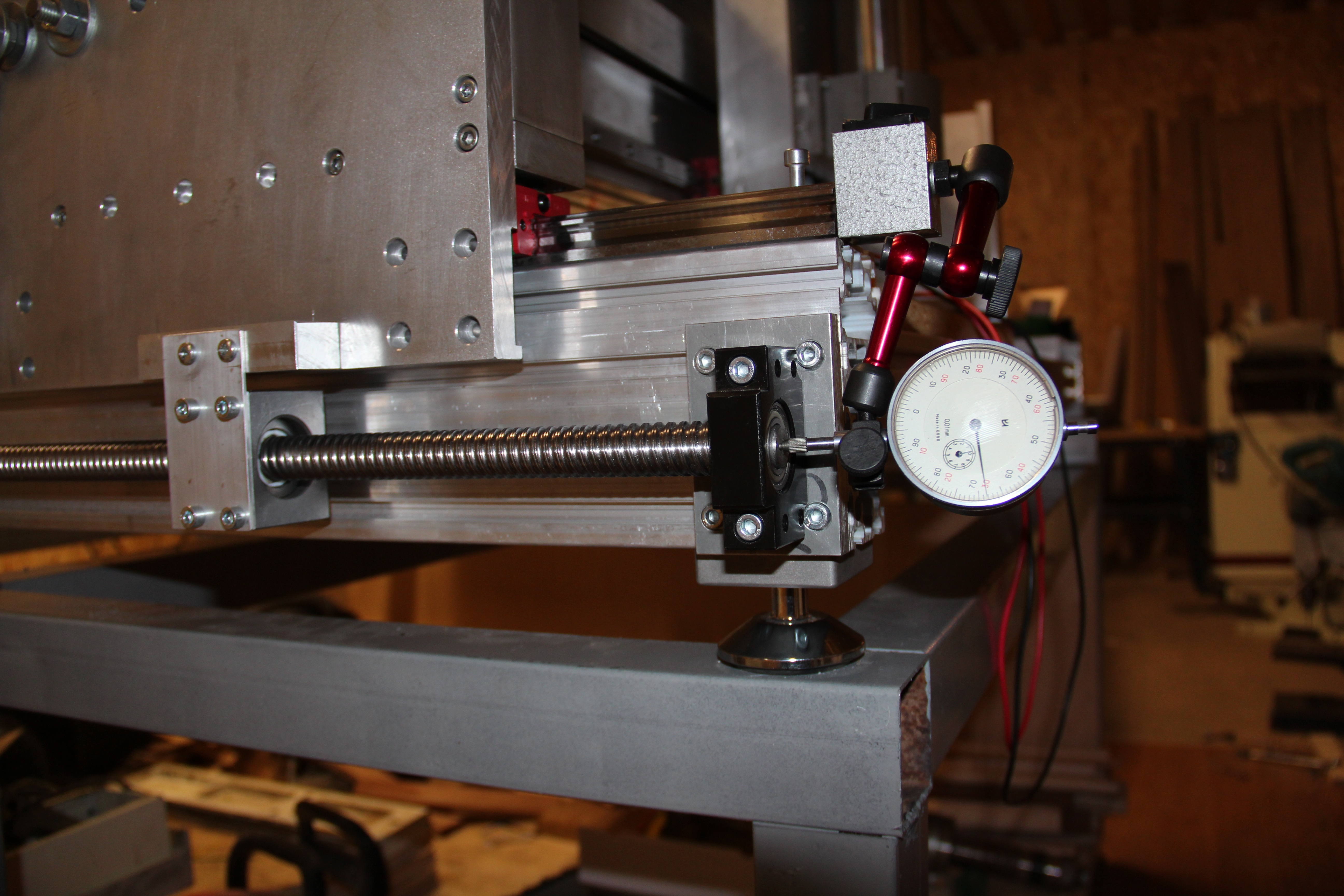

Собрал портальник. Есть люфт по Y
Направляющие HIWIN-25 Винт 20 мм длинна 2000 мм
Толкаю портал по Y вперед-назад под усилием своего веса.
Головку поставил на направляющий рельс и щупом в боковину. (высота от направляющей - 50-60 мм.
Люфт- 0.4-0.5 мм.
При слабом качании портала заметных люфтов "на ощуп" не наблюдаю (стуков в зазорах).
Это норма ? Или где копать?
Мне кажется - эло люфт в гайке. Затягивать гайку?, но до каких пределов?
Кстати люфт и по X то же есть. Правда еще не замерял....

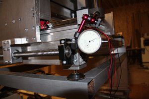

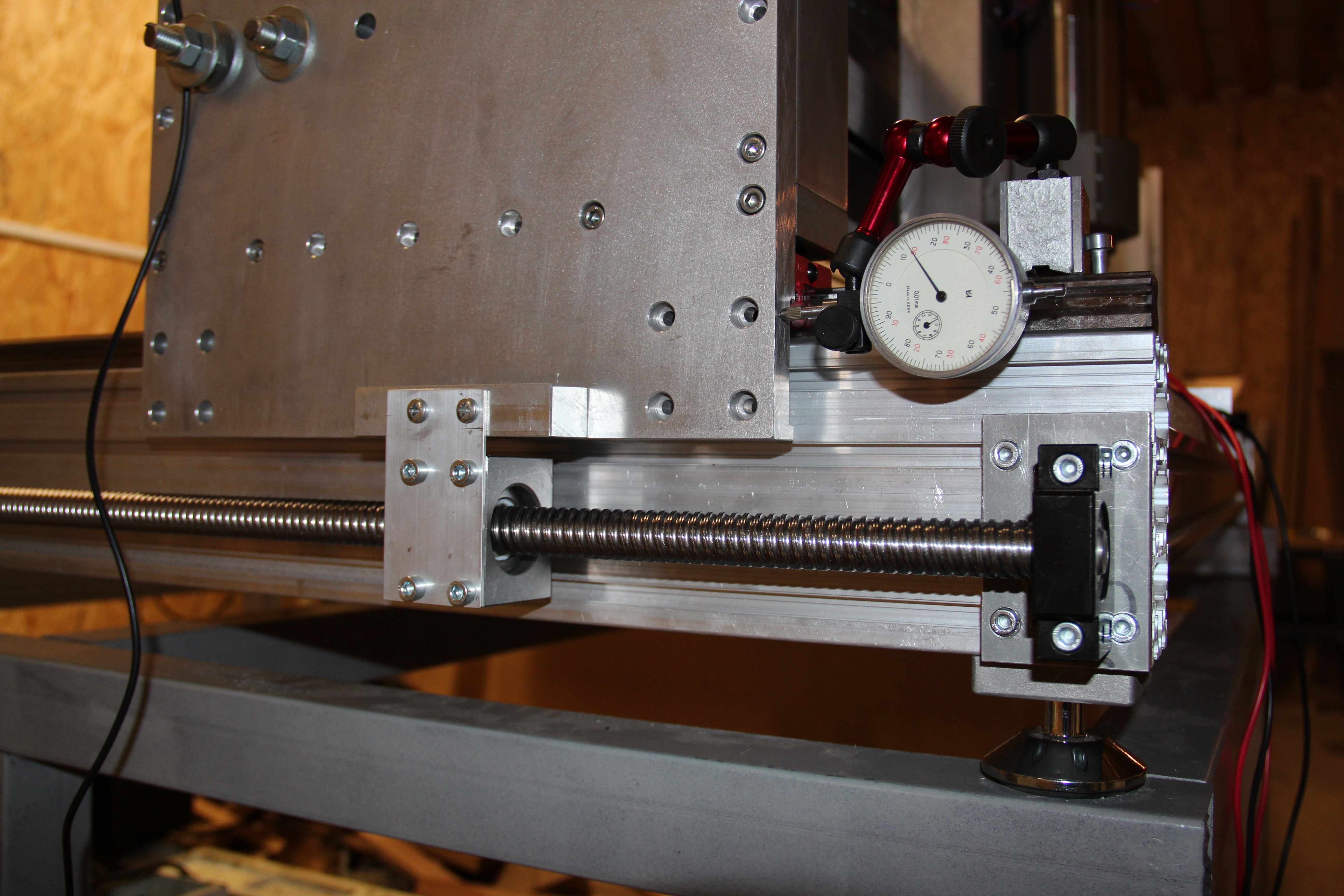

Сообщение potapov »
Люфт опоры задней = 0 мм так же как нет люфта у передней опоры. (6047 просмотров) <a class='original' href='./download/file.php?id=97641&mode=view' target=_blank>Загрузить оригинал (3.18 МБ)</a>
Фото 1 Люфт боковины портала - +0.25 -0.25 итого 0.5 мм
Фото 1 Люфт боковины портала - +0.25 -0.25 итого 0.5 мм (6047 просмотров) <a class='original' href='./download/file.php?id=97639&mode=view' target=_blank>Загрузить оригинал (3.52 МБ)</a>
Фото 2 Люфт самого винта относительно направляющей +0.02 -0.02 мм
Фото 3 Люфт опоры задней = 0 мм так же как нет люфта у передней опоры.
Результат.
1 Люфт в опорных подшипниках 0.04 мм ( надо ли его убирать затягиванием гайки на передней опоре винта (до каких значений?)
2. Люфт Ходовой гайки 0.5 мм . До каких пределов его убирать зажимая шарики?

potapov писал(а):1 Люфт в опорных подшипниках 0.04 мм ( надо ли его убирать затягиванием гайки на передней опоре винта (до каких значений?)
Я бы постарался уменьшить люфты хотя бы до пары соток. А лучше - до половины сотки :) Но надо смотреть не станет ли ход слишком тугим.

Какойто бешенный люфт ходовой гайки, просто не верю, хоть тресни.
У меня на ластохвостах, с сухарем зажатым и на ВСО, разбило гайку швп до 5 соток, и при движке 8нм..
Или я не так понял: Ходовая гайка - гайка швп?

Осевой люфт в полмиллиметра на исправной ШВП быть не может. Либо брак (может, там половины шариков не хватает), либо какая-то ошибка.
potapov писал(а):Я ее не настраивал, как купил пару в DUXE так и поставил.
Я правильно понял, что надо там пластиковые кольца, которые по резьбе подтянуть.
В этих ШВП нечего настраивать.
Люфт от пластиковых колец на торцах гаек не должен зависеть, это только защита от мусора. Можно кольца вообще убрать на время измерений, шарики не выпадут :)
А вот на что стОит обратить внимание, так это на крепление гаек к порталу. Они держатся на каких-то совершенно несерьезных тоненьких алюминиевых пластинках. Которые могут гнуться в разные стороны, а также проскальзывать в резьбовых соединениях под усилием в пределах люфта отверстий.
Крепление ШВП.png (77.38 КБ) 5988 просмотров

В этих местах (обозначено красным) просятся штифты, а еще лучше конусные.
