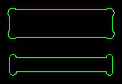

Ruan
Друзья, только начинаю осваивать фрезерную резку самостоятельно, но когда нам делали по заказу постоянно была проблема с внутренними углами. Вот например при резки пазов в 10 мм текстолите, углы получили мягко говоря не очень. Подскажите или дайте ссылочку как вырезать внутренние углы с минимальным радиусом или другой способ изготовления пазов с прямыми углами, у нас таких операций будет очень много. Требуется желательно без ручной доработки обеспечить соединение деталей. Благодарю

Taganrog
если это надо массово и стороны параллельны осям то можно после фрезерования закрепить рядом с шпинделем резец и "процарапать" вертикально в необходимых местах. посмотри видео про аналогичный процесс на токарке например:https://www.youtube.com/watch?v=pbIup4A-PVM

Ruan
Нет, не массово, изготавливать прототипы в основном будем, конструкции очень разные, часто для электротехнических изделий каркасы и т.п.

den_sibirskiy
фреза не шибко большая?

Ruan
Скорее всего шибко)) Но это работа , которую делали в профильной конторе на заказ. Я просто представил результат, чтобы разобраться как операции выполнять качественно, чтобы у нас такого же не получалось.

Leonid Vs

donvictorio
горизонтальным фрезером, с диаметром, чуть меньше длины паза и шириной фрезы под паз. с одной стороны углубиться, перевернуть и повторить операцию. небольшие неровности в центральной плоскости заготовки подпилить напильником, пол движения.

Ruan

1) Глубина от 6 до 10, размеры длина/ширина от 5 до 100
2) Неодинаковые
3) Важно (может использоваться в движущихся конструкциях)
4) Качество высокое
5) Что-то типа Multicut или Advercut
6) Рукастые есть , но без опыта работы с фрезой

Карабас
Ruan писал(а):Подскажите или дайте ссылочку как вырезать внутренние углы с минимальным радиусом или другой способ изготовления пазов с прямыми углами, у нас таких операций будет очень много.
Сколько готовы потратить на это? Возьмите за основу например ATEMAG EXTRA 2 , ничего сложного нет, повторить его для применения на ваших станках.

Добавлено: 12 дек 2016, 08:25
Ruan писал(а):Требуется желательно без ручной доработки обеспечить соединение деталей.
Для этого обычно используют "перерезание" углов, обычно под 45 или 90 градусов.

lirefiron писал(а):Помоему это еще хуже нежели человек просил исправить. Или я ошибаюсь?
Ошибаетесь конечно.
То как у человека - туда ничего "квадратного" не войдет. А сюда войдет.
Если это установочный компонент, то он обычно, имеет "юбочку" которая закроет все огрехи.

Leonid Vs
Ruan писал(а):Глубина от 6 до 10, размеры длина/ширина от 5 до 100
Если найдёте шлифовальный станок, то можно было бы из пачки полотен, плоских напильников сделать "протяжку". И руками, золотыми, легко доработать Ваш "шпонпаз".

donvictorio
или на лазере порезать, там радиусы скромные совсем. вони, конечно, знатно будет.
