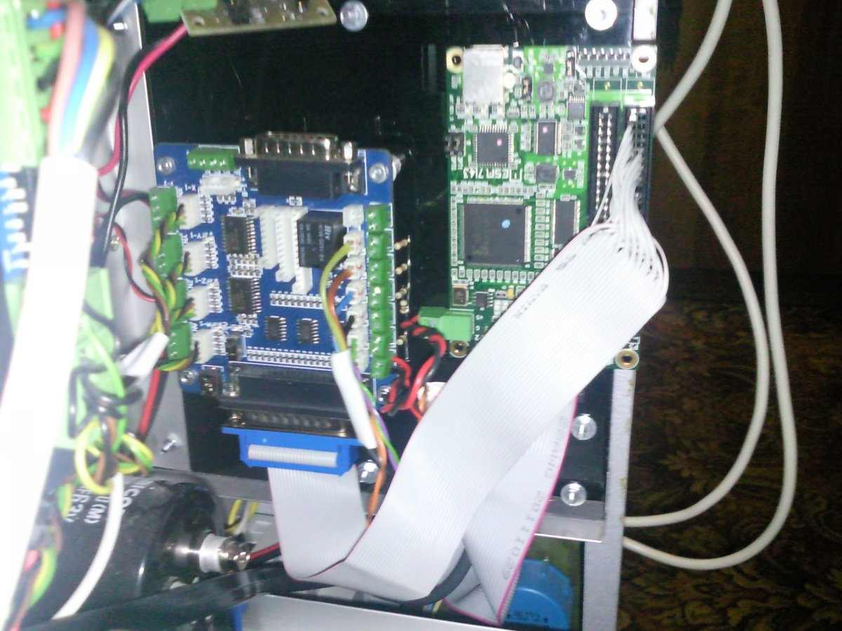

Я где-то уже описывал свой домашний вариант - 7i43 с китайской lpt платой рублей за 300, соеденены самодельнм шлефом idc40-lpt. Шлейф сделан так, чтоб можно было просто соединять lpt-плата или lpt-7i43-плата.

Re: 5I25 + что?
скорее :UAVpilot писал(а):lpt-плата или lpt-7i43-плата.
lpt-плата и SCSI-7i43
