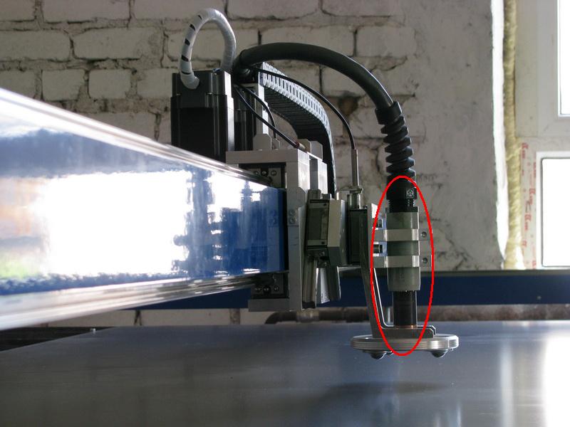

плазматрон:
9_resize.jpg (42298 просмотров) <a class='original' href='./download/file.php?id=3129&mode=view' target=_blank>Загрузить оригинал (66.09 КБ)</a>

Nick писал(а):а что такое источник плазменной резки? И чем он все таки отличается от плазмтрона?
Ник у сварочника есть источник тока сам сварочник + провода + держак куды элекрод суют.
Также у плазмареза есть:
источник тока + провода со шлангами + резак(плзматрон).
Вот же фотки выкладывал:
http://www.cnc-club.ru/forum/viewtopic. ... 1013#p5735
там где кошак сидит это источник тока, а ниже в разборе плазатрон.
Все в комплекте продаеся и называется плазморез.
и смотря какой плазматрон, его можно сделать дома.

плазматрон звучит круто и страшно :) а на самом деле ничего сложного
Plasma1.jpg (42266 просмотров) <a class='original' href='./download/file.php?id=3141&mode=view' target=_blank>Загрузить оригинал (30.75 КБ)</a>
Plasma2.jpg (42266 просмотров) <a class='original' href='./download/file.php?id=3142&mode=view' target=_blank>Загрузить оригинал (81.11 КБ)</a>
