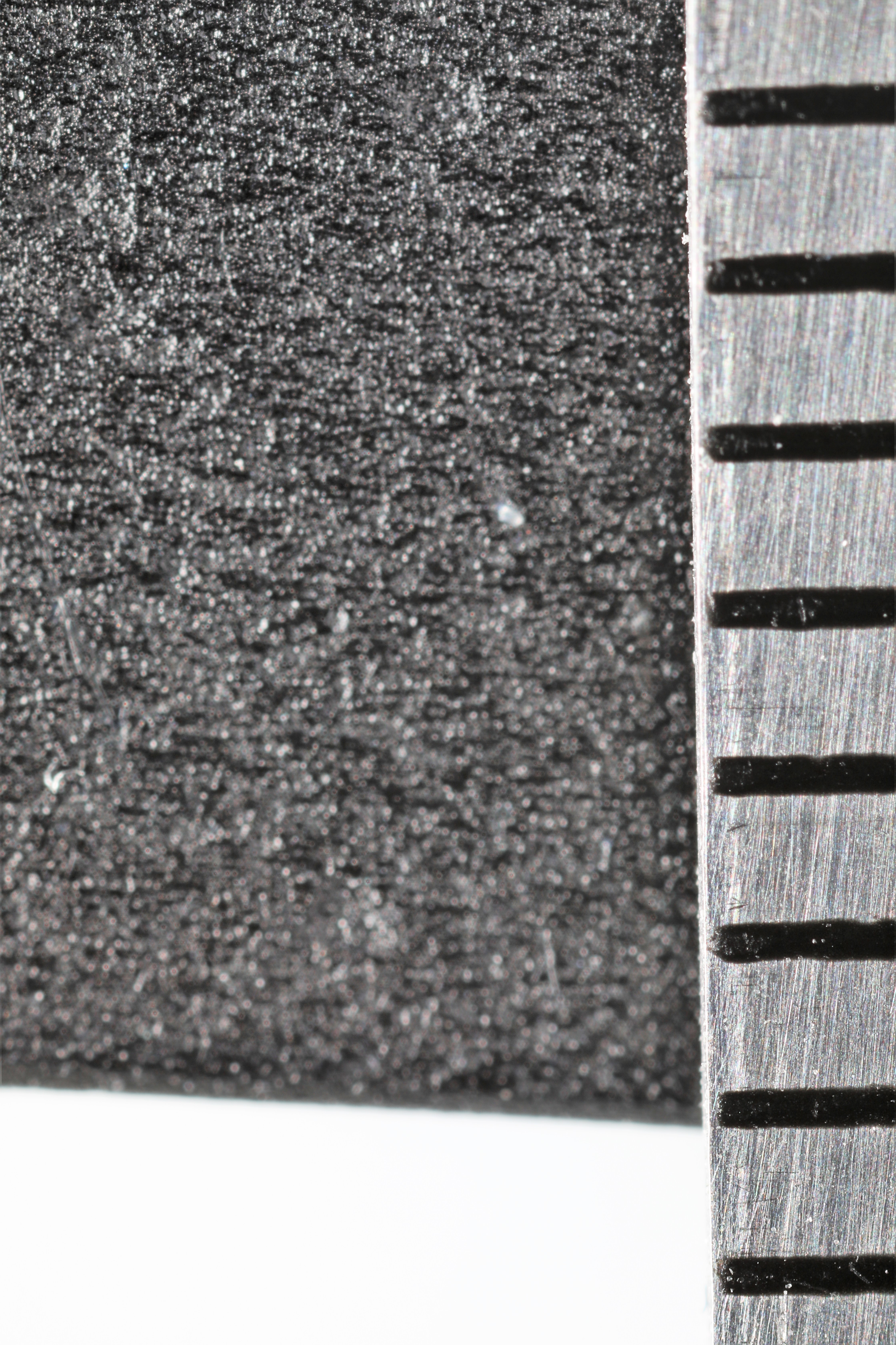

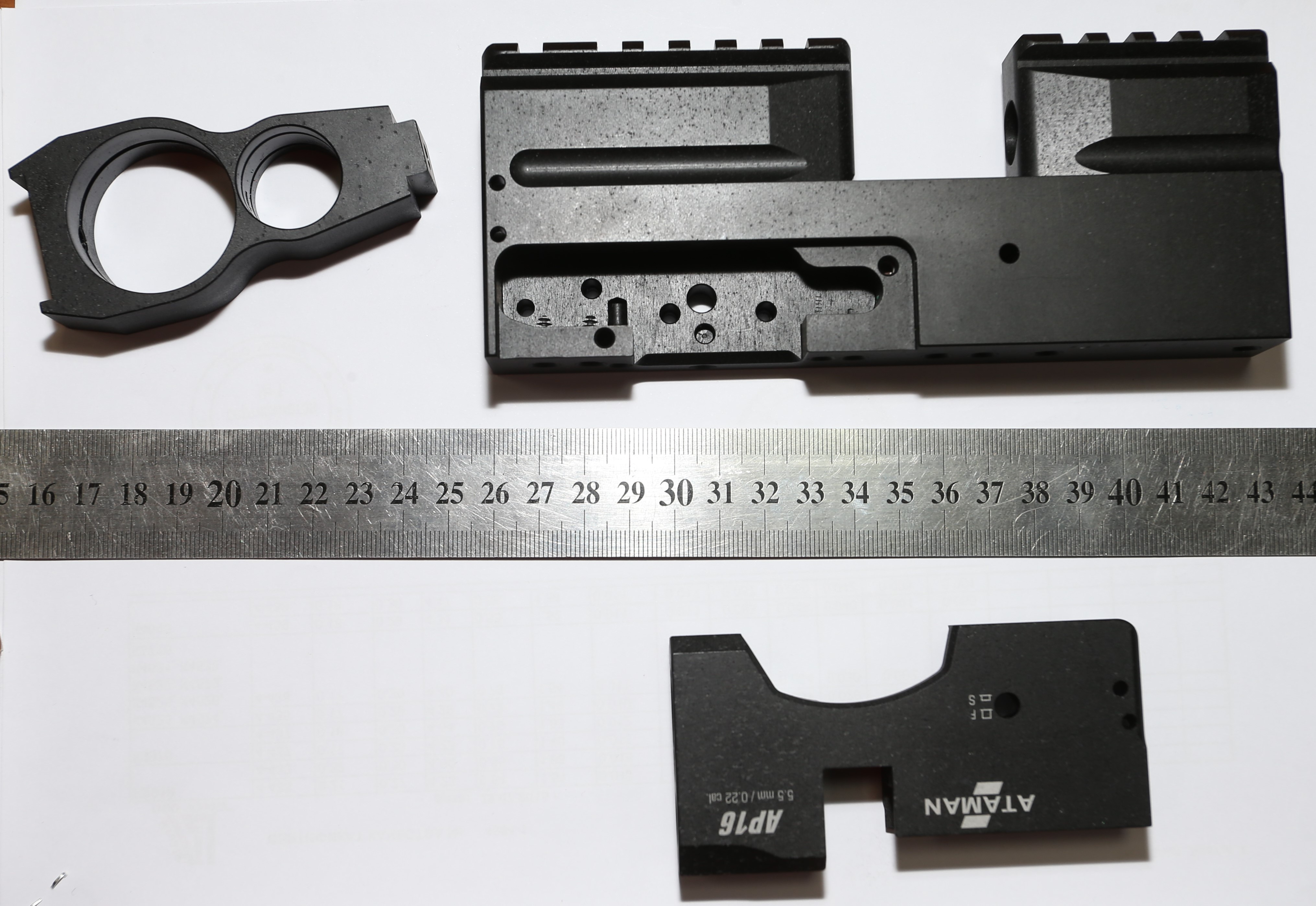

Гальваника виновата или материал? Д16Т плохой цветной анокс.
Добавлено: 28 ноя 2016, 00:01
Leonid Vs
Регулярно возникает спор с заказчиками: металл плохой, плохо прокален, руки у гальванистов из странного места растут, плохо очистили или что-то ещё?
PS8A0241.JPG (3855 просмотров) <a class='original' href='./download/file.php?id=96003&mode=view' target=_blank>Загрузить оригинал (1023.76 КБ)</a>
. Детали--трубные заготовки Ф35мм. Может быть недостаточно сняли верхний слой, из трубы Ф36мм?
PS8A0244_ОБРЕЗ — копия.jpg (3855 просмотров) <a class='original' href='./download/file.php?id=96002&mode=view' target=_blank>Загрузить оригинал (1.45 МБ)</a>
На увеличенном фото хорошо видны дефекты, образцы №1 и №2.
PS8A0259.JPG (3855 просмотров) <a class='original' href='./download/file.php?id=96005&mode=view' target=_blank>Загрузить оригинал (5.77 МБ)</a>
PS8A0250.JPG (3855 просмотров) <a class='original' href='./download/file.php?id=96004&mode=view' target=_blank>Загрузить оригинал (7.78 МБ)</a>
На чёрном аноксе (№3) они тоже есть, глазом видно, но на фотке не контрастно. На оранжевой поверхности (образец №2) ярко выражены крапинки, после токарки (№1) они тоже заметны. Т.е. говорить о плохой подготовке поверхности--неуместно. Т.к. эти крапинки вылезают сразу после токарки.
Пятна на №4--из-за правилки образуется штопор. Но нет крапинок. Т.к. другая партия.
Возникает вопрос, что не так сделано, может ободок виноват?
При этом на деталях из плит Д16Т выскакивают другие дефекты. И в поверхностном слое, и в глубине.

Снято крупно, цена деления линейки 1мм.

Т.к. снималось на "микроскоп", раковинки дают отблеск светлого цвета.
Про оттенки черного анокса на Д16Т от партии к партии вообще молчу, чёрный цвет каждый раз "чёрный".

Леонид Владимирович - напишу че знаю сам, ибо с гальваникой работаю много и давно.
первые фото - трубки - пятна - это структура металла. сам металл не однороден. особенно на нашем прокате заметно. более того - очень часто бывает что при одном и том же процессе - вот тупо взяли прут, порезали на детальки и в одну ванну на одном подвесе закинули - детали из разных частей прута могут иметь разные оттенки - та же самая неоднородность металла. как вариант попробуйте перед гальваников трубки пройти скотч-брайтом. прямо на станке. он затирает следы обработки и дает "смазанную" поверхность. удается уменьшить эффект этих пятен.
по ствольной коробке и кронштейну - я бы пнул гальваньщиков на предмет режимов. если после фрезерной обработки поверхность чистая - 100% это режимы гальваники. идет растравливание металла. это частый баг сернокислых электролитов. народ от них отказывается в пользу нерастравливающих. ну и по оттенкам черного - да, беда страшная. то черный. то фиолетовый то ваще какой то непонятный. это беда кривых рук гальваньщиков и наших красителей. пробовали заменить краситель на импортный - результат в разы лучше. но за процессом следить нада полюбому.
ну а что касается китайцев - я ваще не понимаю как они такие покрытия делают :( может это микроплазменное оксидирование ? потому как уже и к "корифеям гальваники" обращались - хз что там за покрытие. но прочнее вразы.. :(

Hanter писал(а):первые фото - трубки - пятна - это структура металла. сам металл не однороден. особенно на нашем прокате заметно. более того - очень часто бывает что при одном и том же процессе - вот тупо взяли прут, порезали на детальки и в одну ванну на одном подвесе закинули - детали из разных частей прута могут иметь разные оттенки - та же самая неоднородность металла. как вариант попробуйте перед гальваников трубки пройти скотч-брайтом. прямо на станке. он затирает следы обработки и дает "смазанную" поверхность. удается уменьшить эффект этих пятен.
Может надо перейти к бОльшему съёму металла? 0,5мм на сторону не мало? Может лучше 1,5мм? На прутках такой проблемы вообще не было ни разу, по словам заказчика!
А плиты--косвенное подтверждение Ваших слов: одна и та же партия металла в разное время по разному покрывается, но в одной "садке" тоже по разному. И чуть что "металл дерьмо" по их словам!
