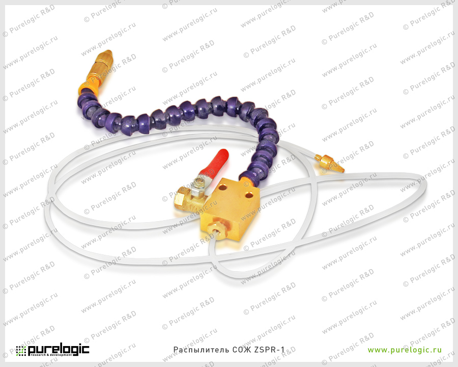

1. Планирую поставить СОЖ на станок.
Обильно поливать "водичкой" не хочется, хочется сделать подачу смеси с воздухом при помощи вот такого смесителя:
zspr-1_1 (1).jpg (2753 просмотра) <a class='original' href='./download/file.php?id=95669&mode=view' target=_blank>Загрузить оригинал (215.94 КБ)</a>
Отдельно компрессор и насос ставить не очень хочется - два устройства, больше головняка.
Подумал вот о такой системе, подскажите, будет ли работать?

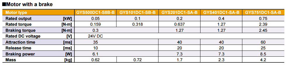

2. Если ось Z тяжеловата и при выключенном питании "падает". Спасет ли ситуацию установка на ось свервы с тормозом?

trafbite писал(а):свервы с тормозом
Это что за звери такие?

Карабас писал(а):Это что за звери такие?
Вот, например, что под рукой оказалось:
с тормозом.PNG (2729 просмотров) <a class='original' href='./download/file.php?id=95675&mode=view' target=_blank>Загрузить оригинал (53.6 КБ)</a>

Не проще пневмоподвес организовать...

trafbite писал(а):Спасет ли ситуацию установка на ось свервы с тормозом?
Карабас писал(а):Не проще пневмоподвес организовать...
По моему мнению, коль ось Z самая малоподвижная, то на неё можно и шаговик с тормозом поставить.
Типа этого: https://ru.aliexpress.com/item/High-Pre ... 458876ad7a
Значительно дешевле получится.

Серва с тормозом ситуацию спасет!
