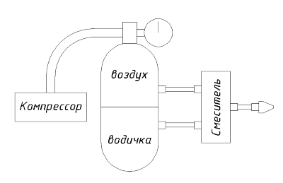

1. Планирую поставить СОЖ на станок.
Обильно поливать "водичкой" не хочется, хочется сделать подачу смеси с воздухом при помощи вот такого смесителя:
zspr-1_1 (1).jpg (2812 просмотров) <a class='original' href='./download/file.php?id=95669&mode=view' target=_blank>Загрузить оригинал (215.94 КБ)</a>
Отдельно компрессор и насос ставить не очень хочется - два устройства, больше головняка.
Подумал вот о такой системе, подскажите, будет ли работать?
