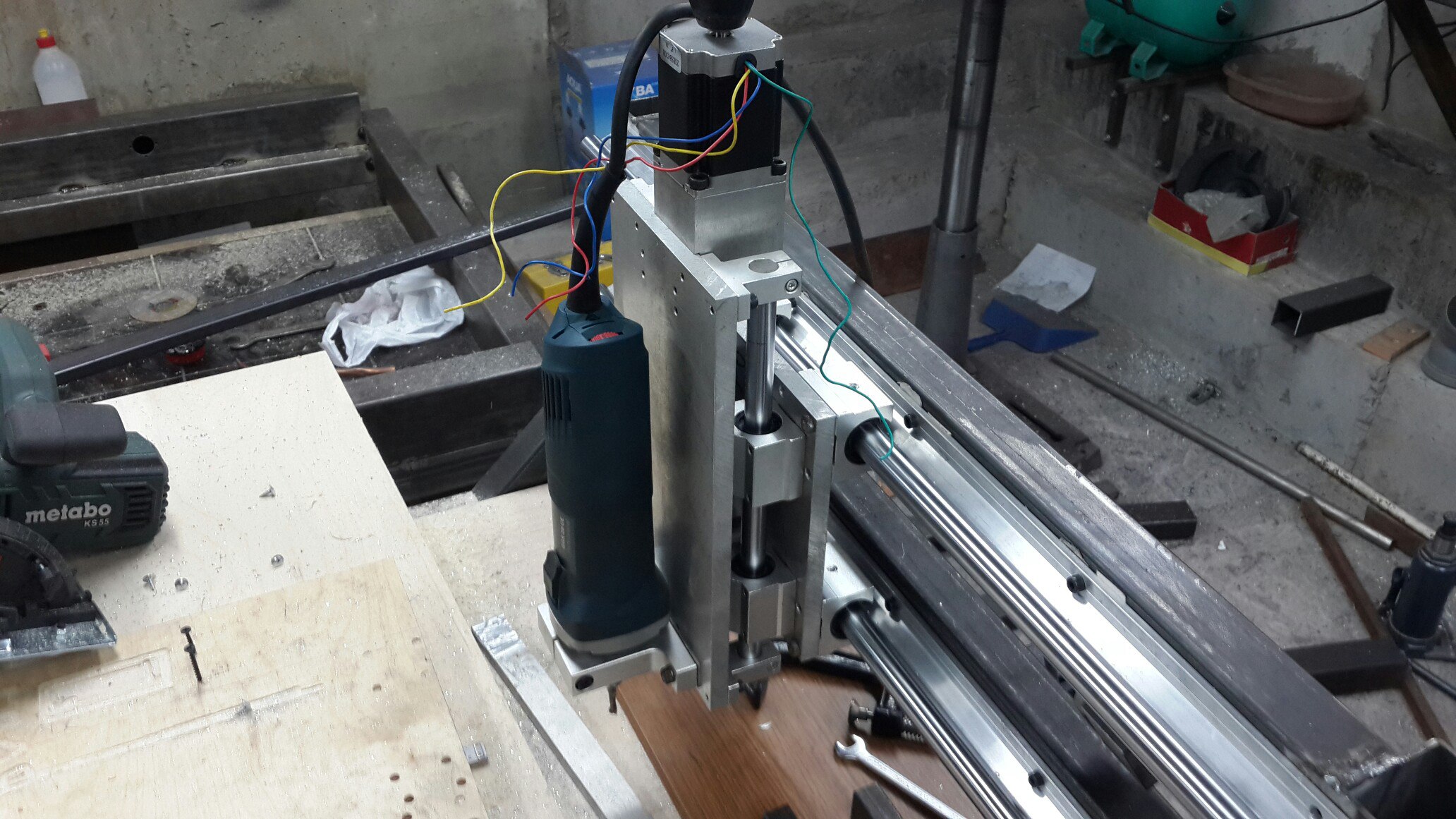

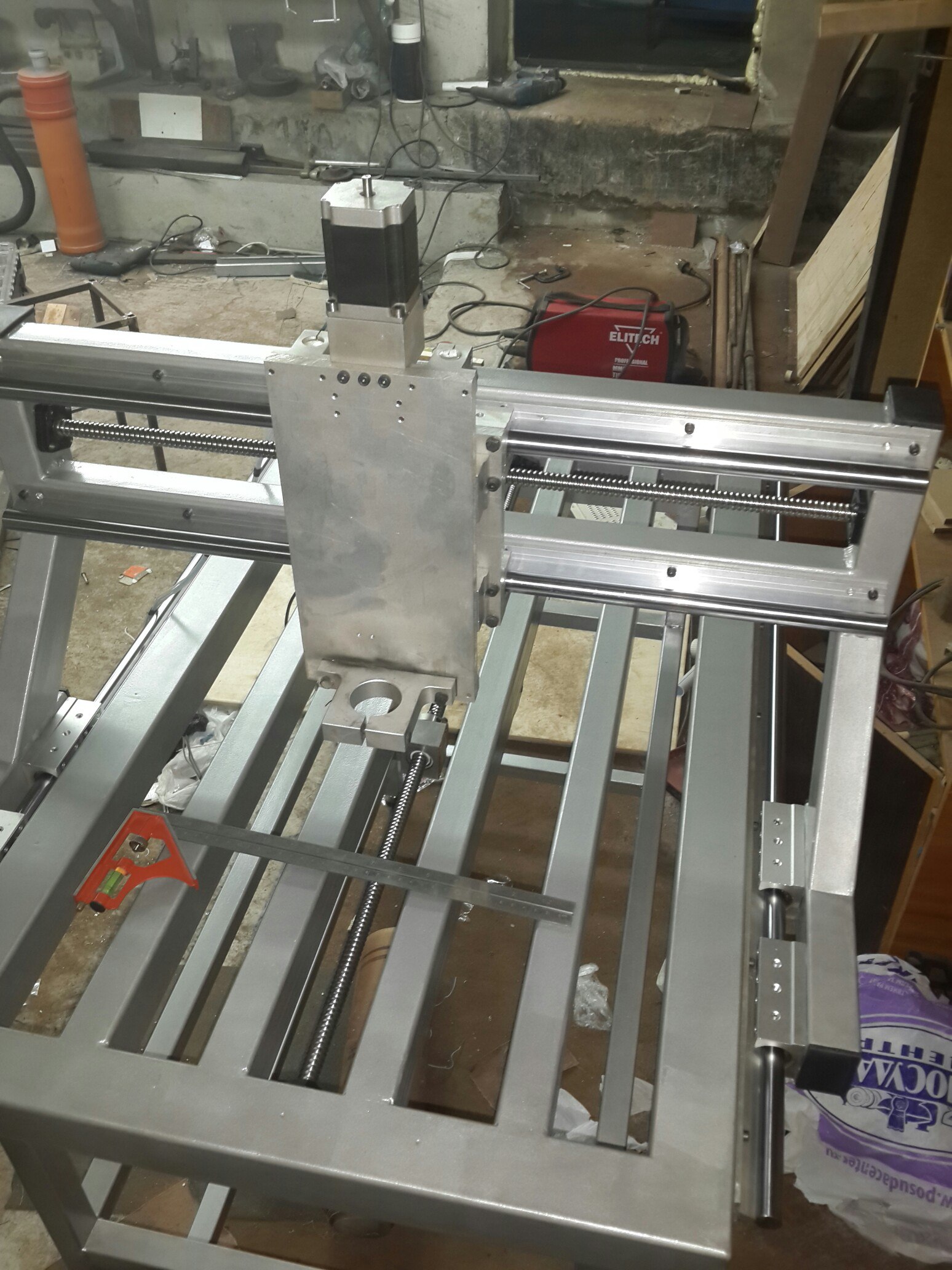

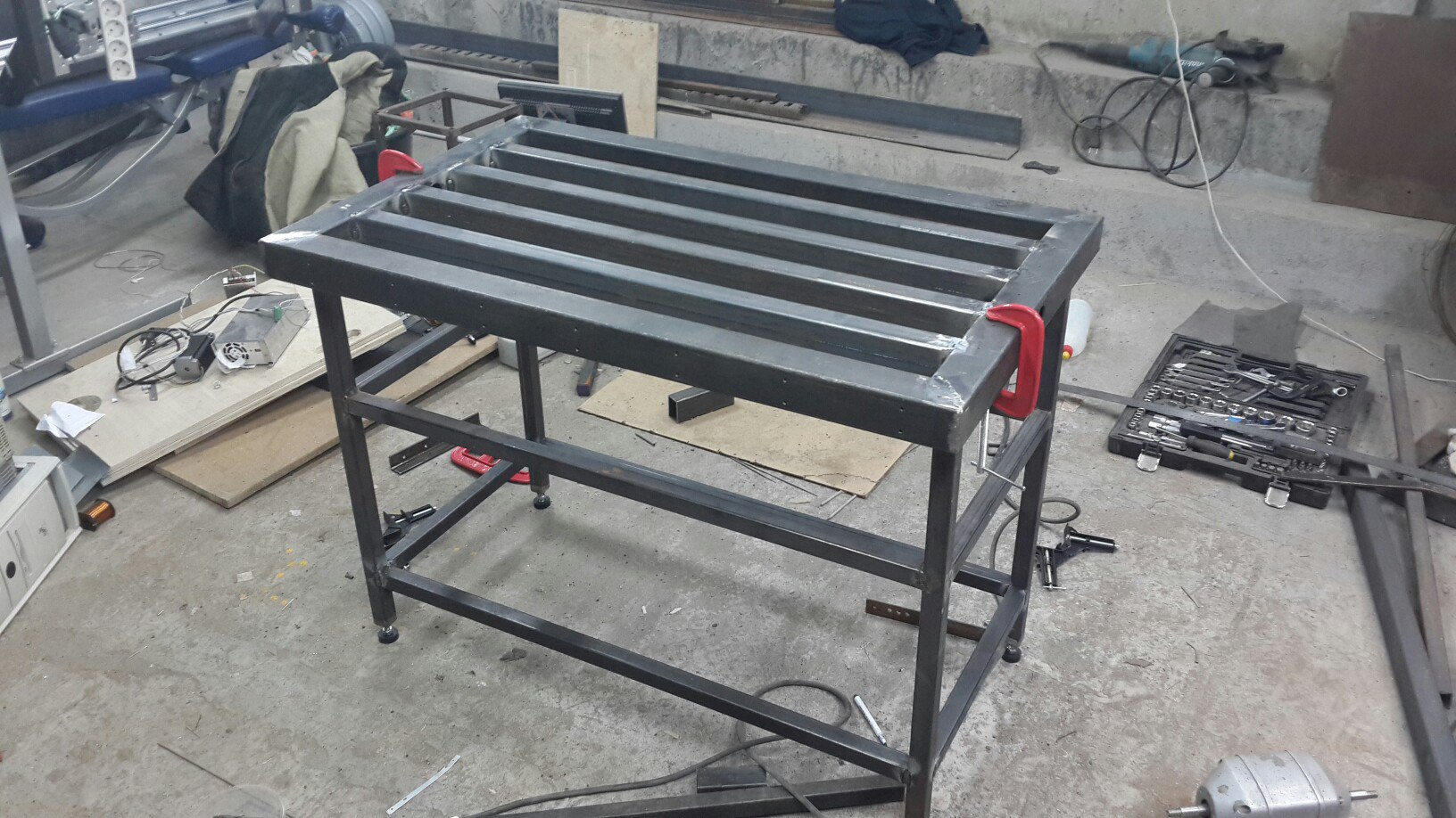

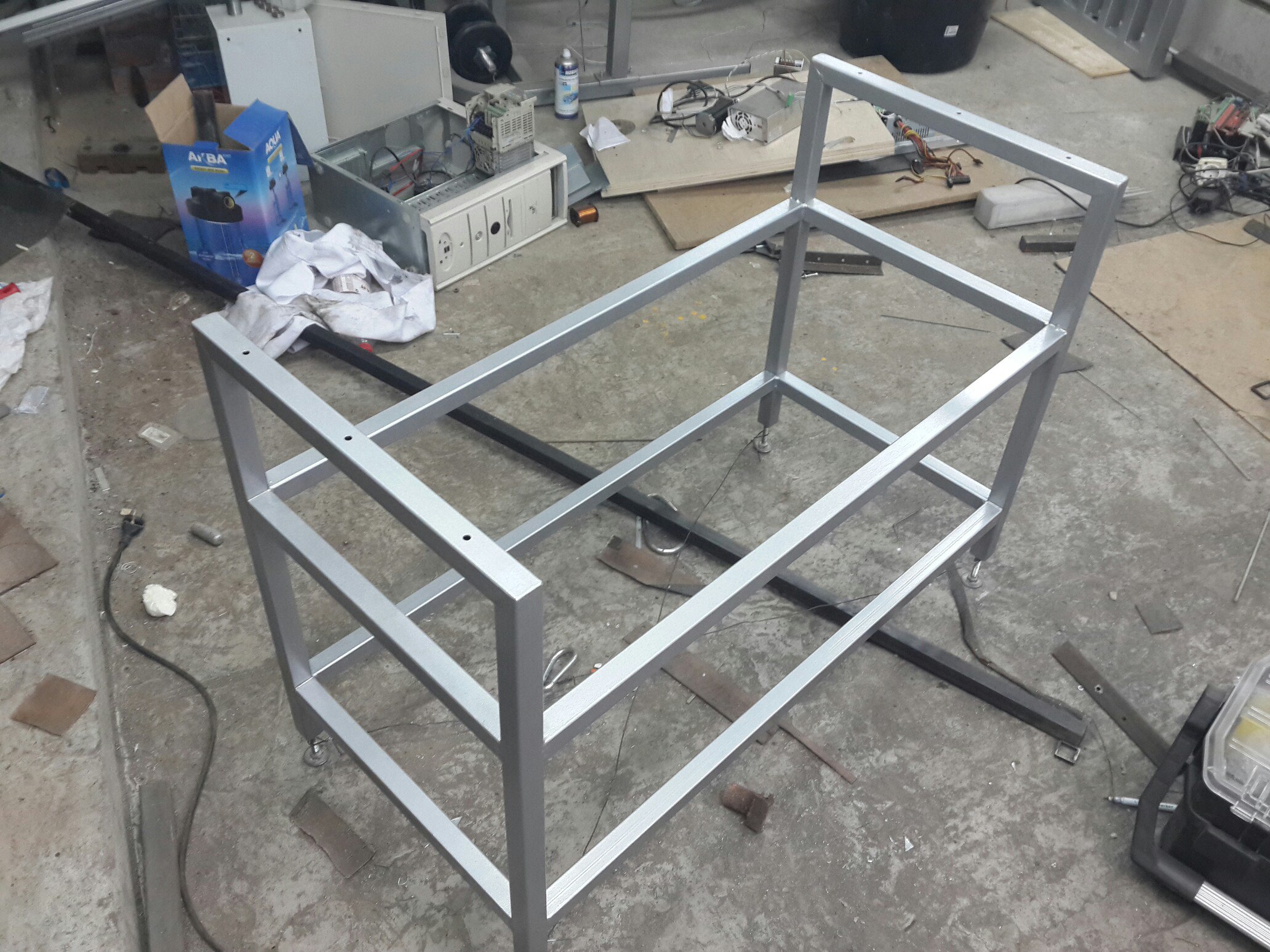

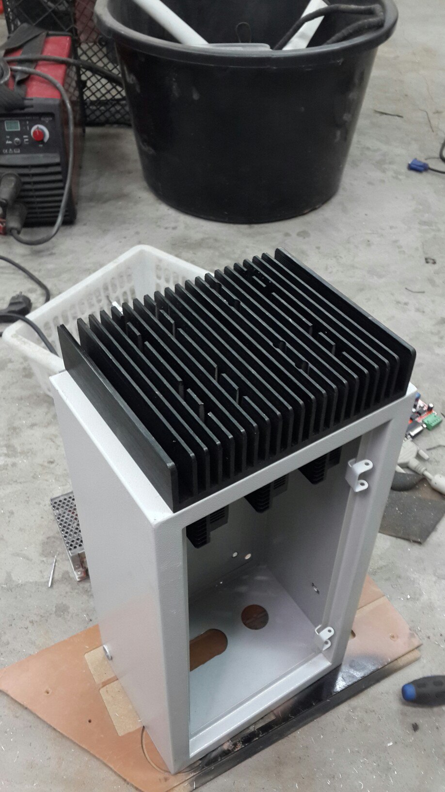

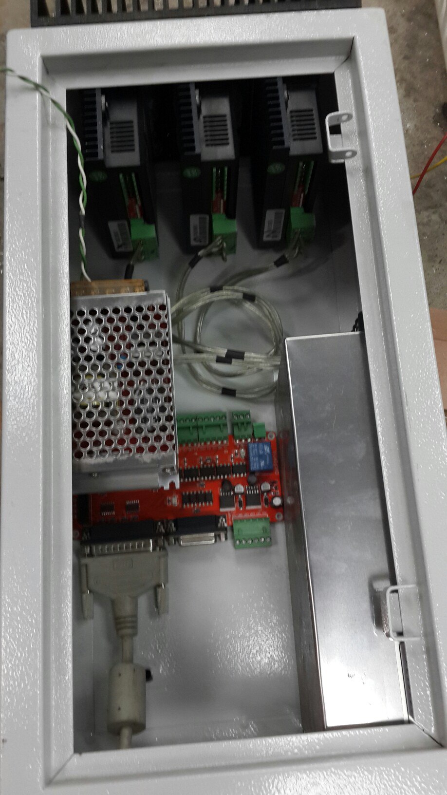

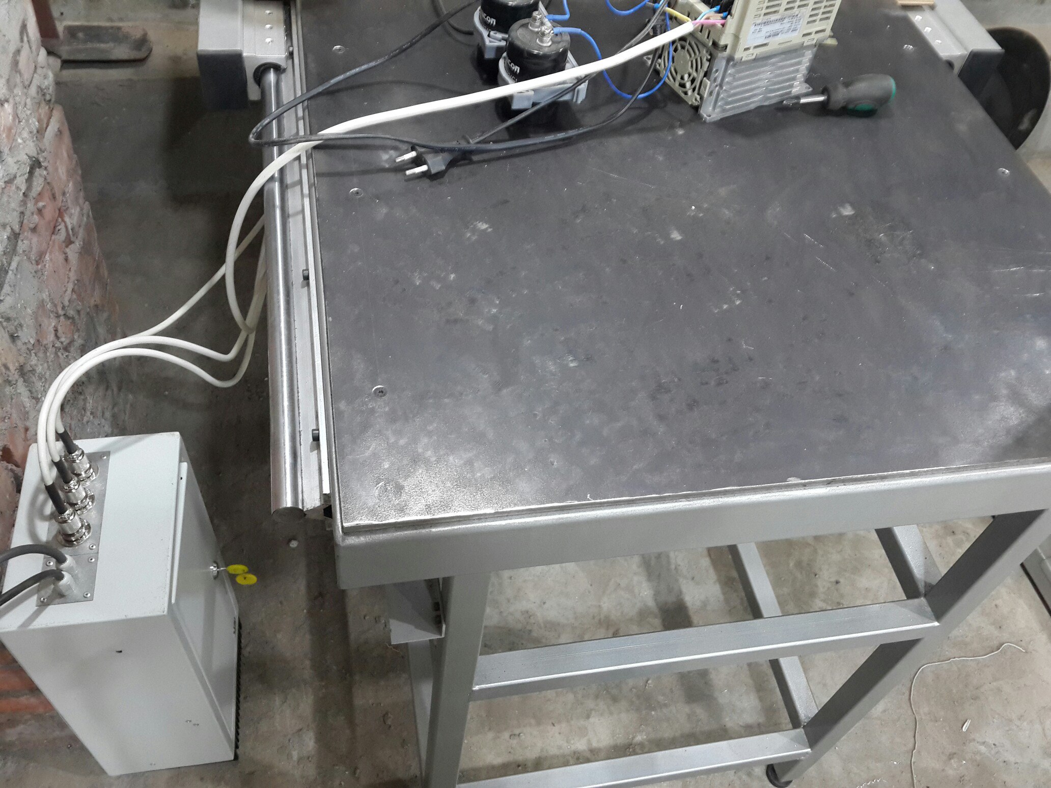

Мой первый станок, так что сильно не пинайте. Станок сварен из профтрубы 60х60х4 , 60х100х4 и 30х30х3 (стол). На всех осях применены швп 1605
и шаговые двигатели Nema 23_2430 (28кг/с) , контроллер безымянный 5ти осевой lpt , драйвера DM556, БП 36в14а, в качестве направляющих на осях Х и У использовал рельс цилиндрический 20мм, на оси Z вал 16мм.
Рабочее поле 800х600х150мм.

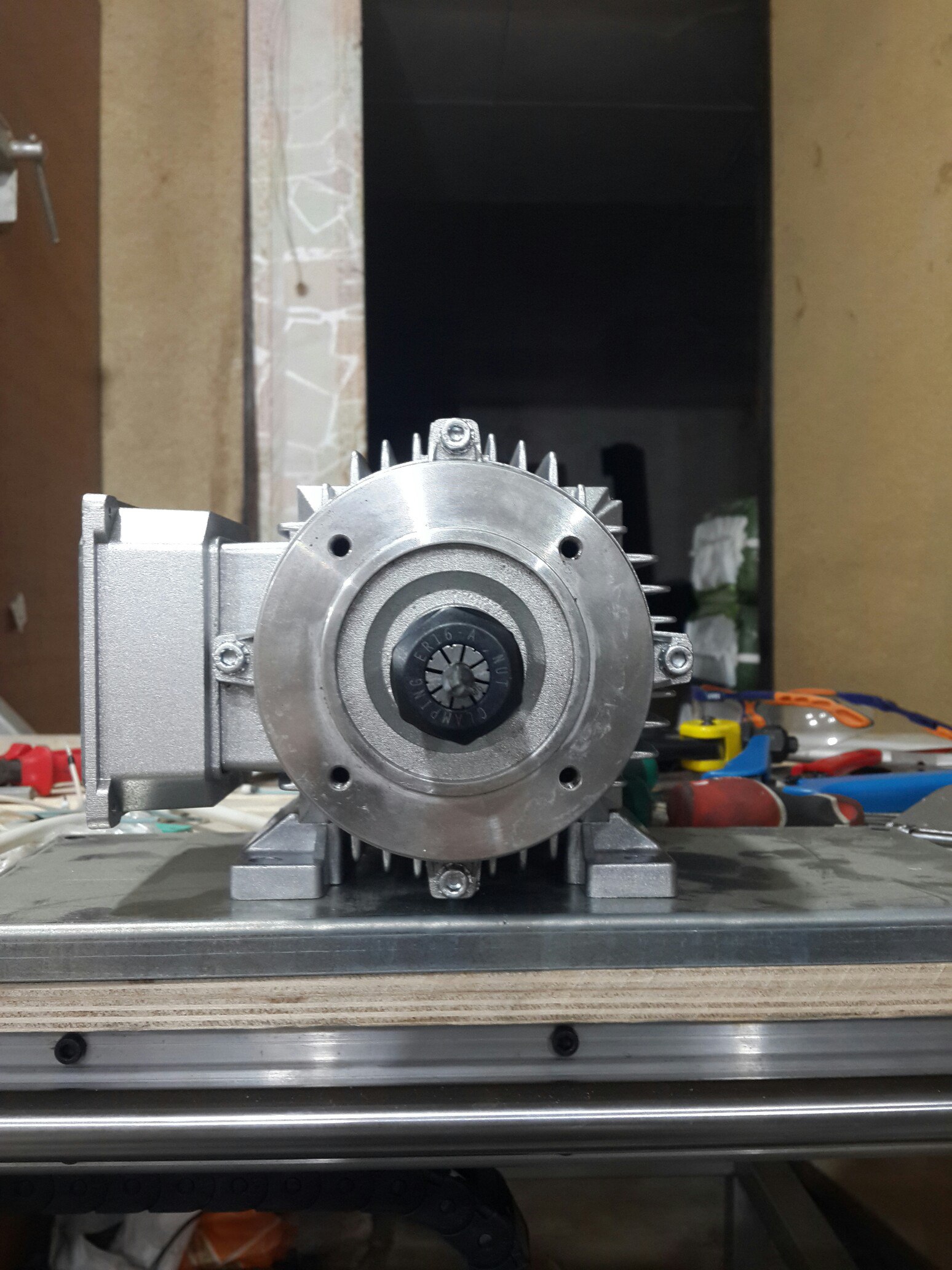

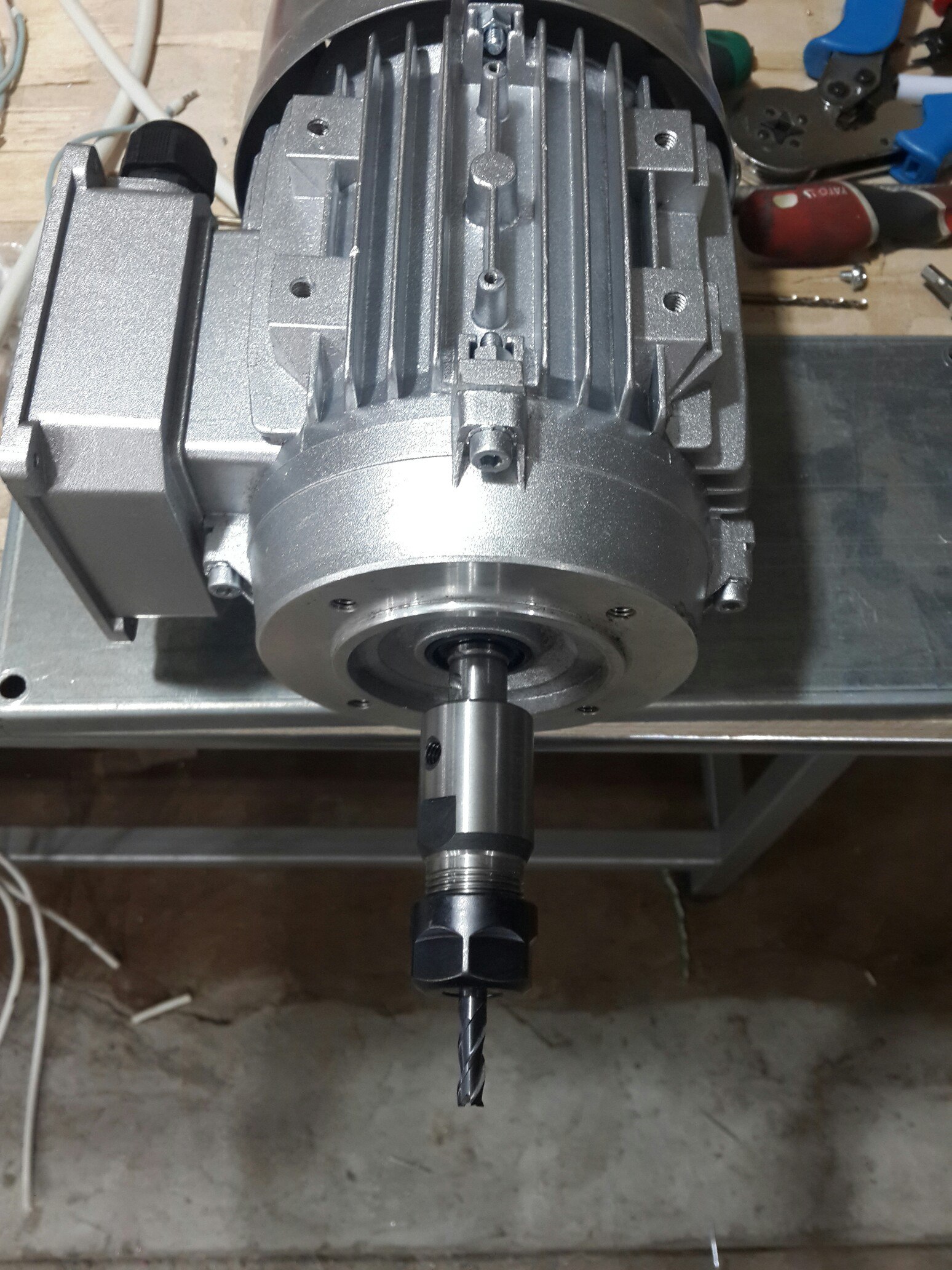

Прикупил недавно асинхронный двигатель 550 ватт, посадил на него цанговый патрон и в связке с частотником он прекрасно сверлит и фрезерует (на малых подачах естественно) сталь

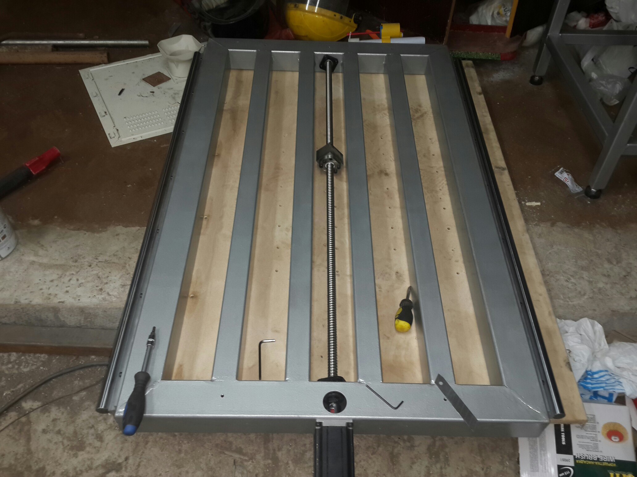

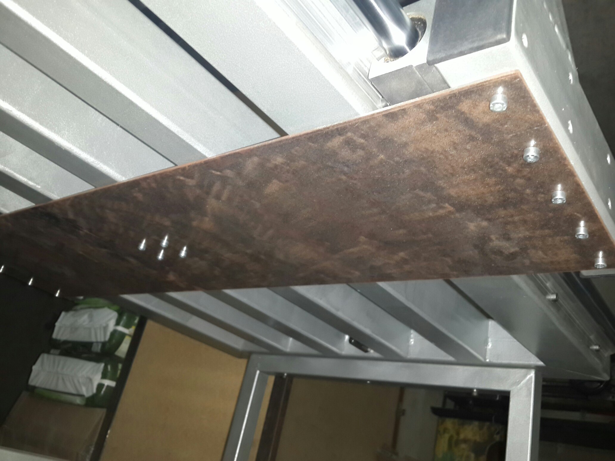

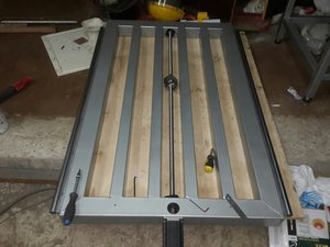

сложно было стол в плоскость выводить?
antipod
Сообщения: 7
Зарегистрирован: 01 ноя 2016, 14:48
Репутация: 6
Re: ЧПУ станок из профтрубы
Сообщение antipod »
До конца еще не вывел. До этого фанера была 2 листа склееные по 15мм - рельсами и индикатором до десятки настраивал а потом фрезой срезал чуток. Не понравилось то что она прогибалась и гуляла от влаги. Теперь приварил ребра (4 трубы 60х40х4мм) и положил лист стали 8мм, чуток настроил но пока времени нет довести до ума.

ну в целом шикарно, чесслово. потому и не срут в комментах :)
кстати, движок использовать напрямую в роли шпинделя и у меня была идея, но я как-то застремался на радиальных подшипниках что-то серьёзное делать. а вижу, что можно.

Я пшм бошевскую использую на больших оборотах (+20000) справляется на ура и не греется, но вот беда на низких момента не хватает а на высоких фрезы горят если сталь кромсать. А с моторчиком стало самое оно)
