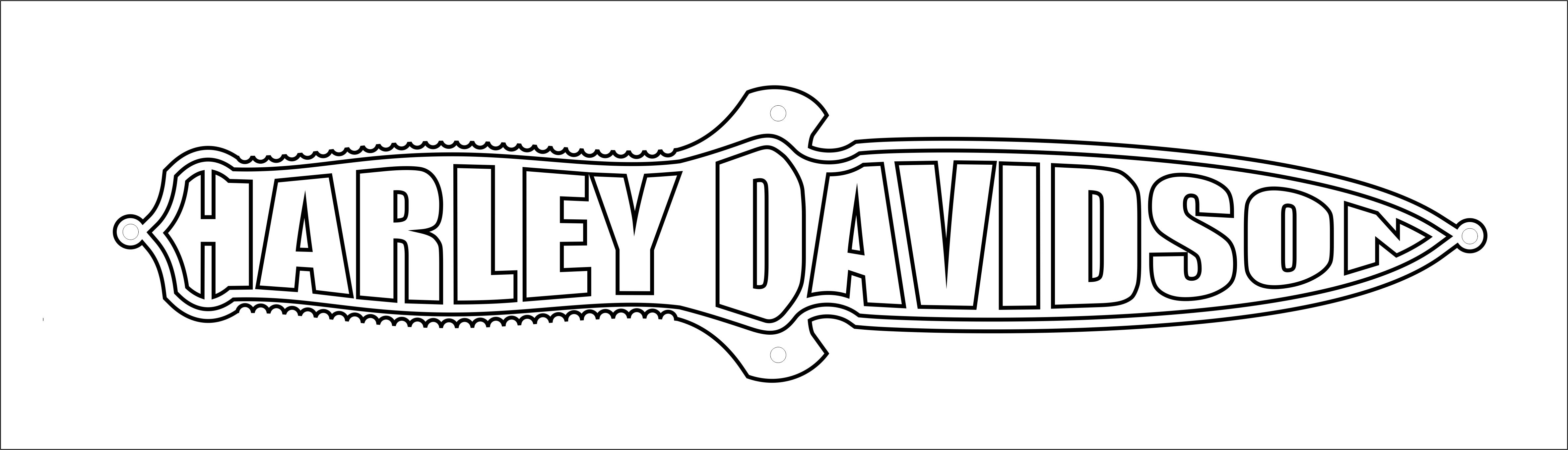

Приветствую уважаемых форумчан, не сочтите за наглость, если что то нарушил смело говорите, исправлюсь.
У меня станок SUDA ST5040, пытаюсь работать с Арткамом, в основном учусь по ютуб роликам, но бывают моменты на которые не могу найти ответы, или ответы не получается воплотить в жизнь. Вот сейчас похожий момент, понимаю что он для вас элементарный, но я что то пока не могу понять. Итак есть заготовка медь 2,5 мм, и желание вырезать что то типа большого брелка (8*8 см), обрезка по относительно сложному контуру и внутри тоже относительно закрученная выборка глубиной 1,5 мм. Хотелось бы это сделать относительно чисто и поэтому мне показалось логичным использовать две фрезы 2 мм и 0,8 мм, двойкой пройти грубо но относительно быстро (она далеко не везде проходит), а уже 0,8 дочистить с малыми смещениями до финиша. Так вот столкнулся с двумя моментами, первое:
1. Для обрезки по идее надо выбрать траекторию обработки по профилю, но там нет возможности выбора двух инструментов, искал как сделать так что бы 0,8 фреза после 2-ки не повторяла всю траекторию а просто дочистила там где не прошла двойка... так и не смог понять как это сделать.
2. Выборка внутри на 1,5 мм в глубину, по идее для этой задачи надо брать траекторию гравировки которая как бы и дает возможность выбрать две фрезы, но выбрать то можно, а вот как понять на каком этапе происходит смена инструмента и надо ли создавать сначала все траектории для двойки и потом их объединять, а потом отдельно для 0,8... одним словом запутался, понимаю что логично когда двойка отработала, фрезер остановился, мы поменяли инструмент и снова его запустили, получается это два файла надо, а если два файла то как программа поймет что не надо гонять 0,8 фрезу по всей выборке, а только отправить ее на зачистку...
Если не трудно - направьте меня, где найти ответ... СПАСИБО!!!

1. Зачем вам обрезать 2-мя фрезами? Оберзка обычно одной фрезой делается. Если уж так хочется 2-ми то нужно делать две траектории на каждую фрезу.
stasbiker писал(а):а вот как понять на каком этапе происходит смена инструмента
В G-коде будет команда на смену инструмента. Как ее обработает станок - зависит от настроек. Может проигнорировать, может остановится и попросить сменить инструмент. Может поехать менять инструмент если есть автосмена и т.д.
stasbiker писал(а):надо ли создавать сначала все траектории для двойки и потом их объединять, а потом отдельно для 0,8
На этот вопрос можете ответеть только вы сами. Как вы собираетесь обрабатывать заготовку и какие траектории для этого пондобятся.

rage писал(а):1. Зачем вам обрезать 2-мя фрезами? Оберзка обычно одной фрезой делается. Если уж так хочется 2-ми то нужно делать две траектории на каждую фрезу.
ну как же, например двойка заходит не везде но ее можно поставить на шаг по Z 0,5 - а 0,8 фрезу 0,05. Тоесть экономия во времени сильная если пройти двойкой, а потом дочистить 0,8
rage писал(а):В G-коде будет команда на смену инструмента. Как ее обработает станок - зависит от настроек. Может проигнорировать, может остановится и попросить сменить инструмент. Может поехать менять инструмент если есть автосмена и т.д.
тоесть как понять есть ли возможность в Арткаме создать например 10 объединенных траекторий на обработку фрезой 2 мм и потом сменить фрезу и эти же 20 траекторий пройти 0,8 но не все подряд, а только то что надо дочистить... вот проблема в голове какая...

Вы картинки бы приложили - то попроще наверно бы было.

Maxekb77 писал(а):Вы картинки бы приложили - то попроще наверно бы было.
Вы правы!!!
Безымянный-11.jpg (2985 просмотров) <a class='original' href='./download/file.php?id=95202&mode=view' target=_blank>Загрузить оригинал (2.29 МБ)</a>
