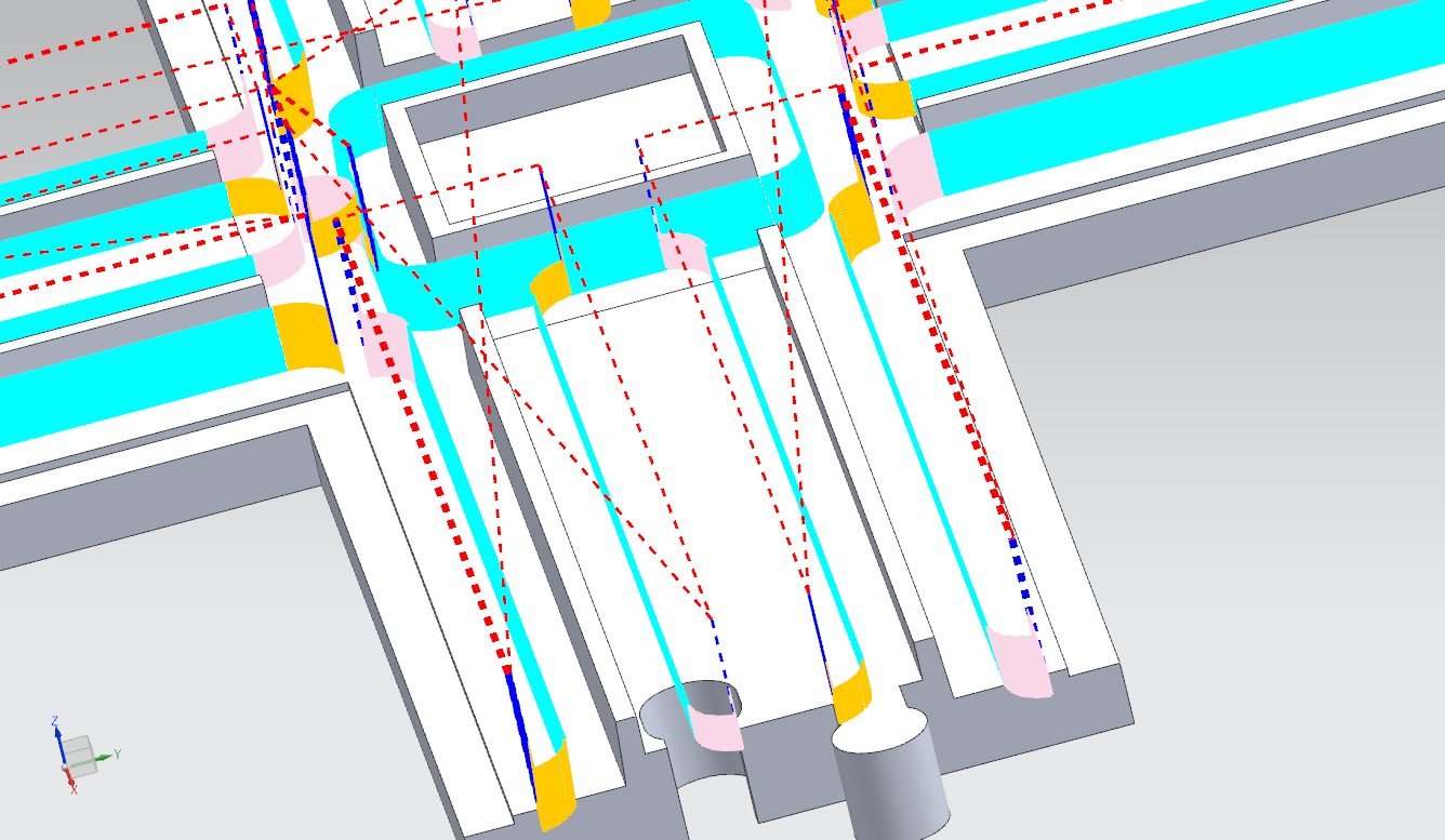

Добавлено: 08 янв 2017, 14:39
Avenger86
Прошу помощи в создании УП в NX
Есть такая модель.
Безымянный.png (2898 просмотров) <a class='original' href='./download/file.php?id=99466&sid=180068b888f7ccb80718aea7d163fb96&mode=view' target=_blank>Загрузить оригинал (52.05 КБ)</a>
Если я задаюю контурное фрезерование 10-кой, то посередине остается гребень, который программа не выбирает. Нужно ли задать заготовку, и будет ли после этого фреза убирать гребено по центру детали?
Безымянный.png (2898 просмотров) <a class='original' href='./download/file.php?id=99467&sid=180068b888f7ccb80718aea7d163fb96&mode=view' target=_blank>Загрузить оригинал (121.88 КБ)</a>
Или сначала нужно выбрать оперецию PLANAR, выбрать все плоскости, а потом пускать контурное?
