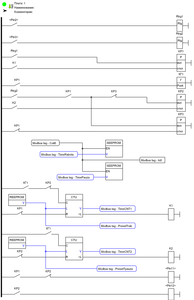

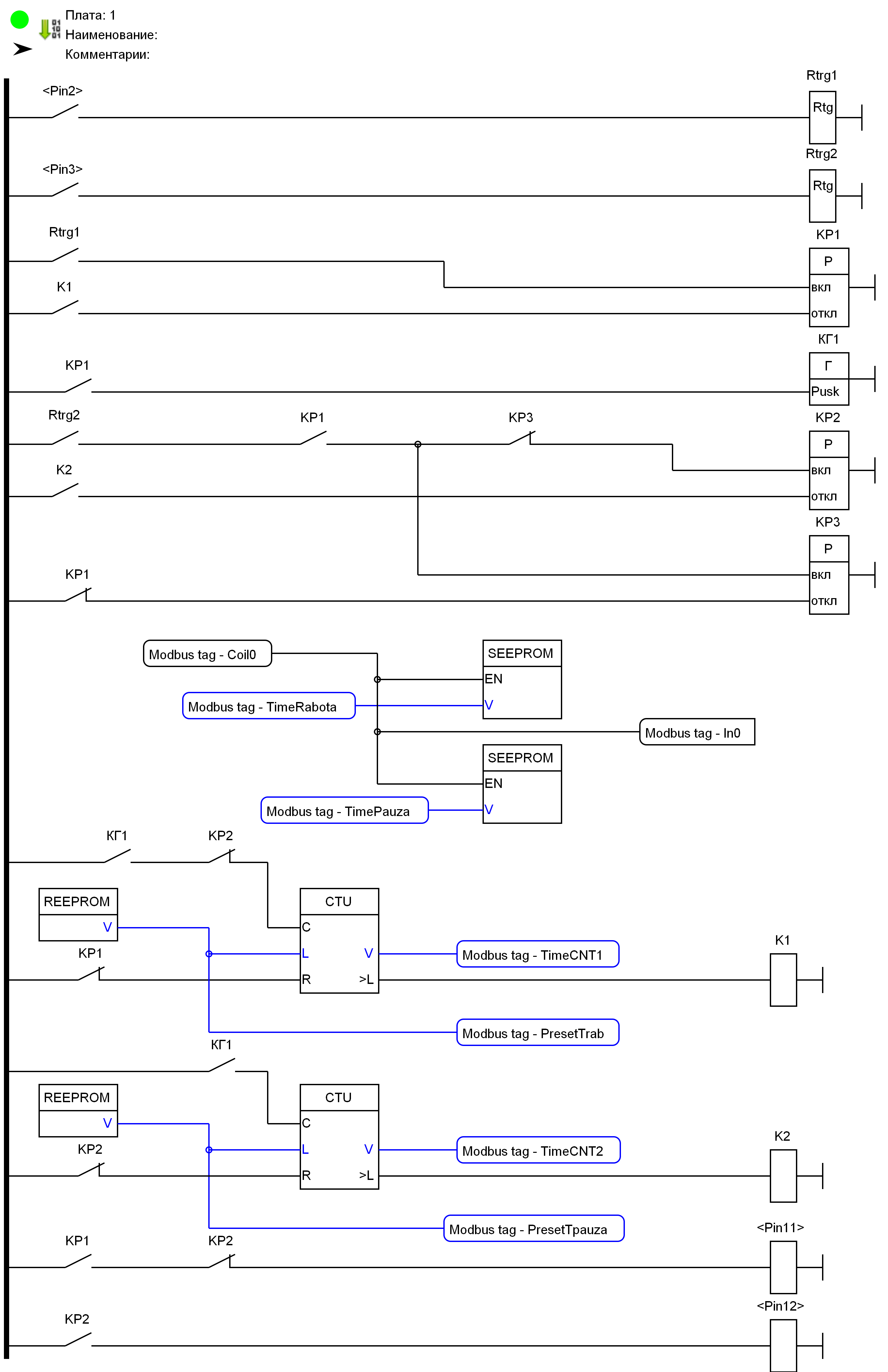

Охо , еще одна красивая прога : HMI-KaScada http://www.hmi-kascada.ru/kaskada/
Ардуино или другой ПЛК вместе с KaScada ( связ Wi-Fi ; Bluetooth : USB ) получится хорошие проектьй .
Во на не болше час сделал такой проектик :)
Пылесос установлен на автомойка самообслуживание запускается (пин2) с монетной автомат
и работает например 5 мин.Понадобилос сделат возможност хоть на один перерыв(пин3).
Так вот что придумал пока , на Arduino + HC06 + KaScada .
HC06 + KaScada будет пользоватся только для настройки , не в работа.
PrgTimer&Pause.png (2985 просмотров) <a class='original' href='./download/file.php?id=96120&mode=view' target=_blank>Загрузить оригинал (174.45 КБ)</a>

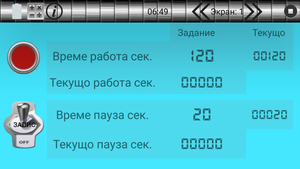

На телефон Samsung Galaxy J7 2016 связ с Ардуино +HC06 по Bluetooth :
Timer&Pause.png (2985 просмотров) <a class='original' href='./download/file.php?id=96121&mode=view' target=_blank>Загрузить оригинал (170.19 КБ)</a>
