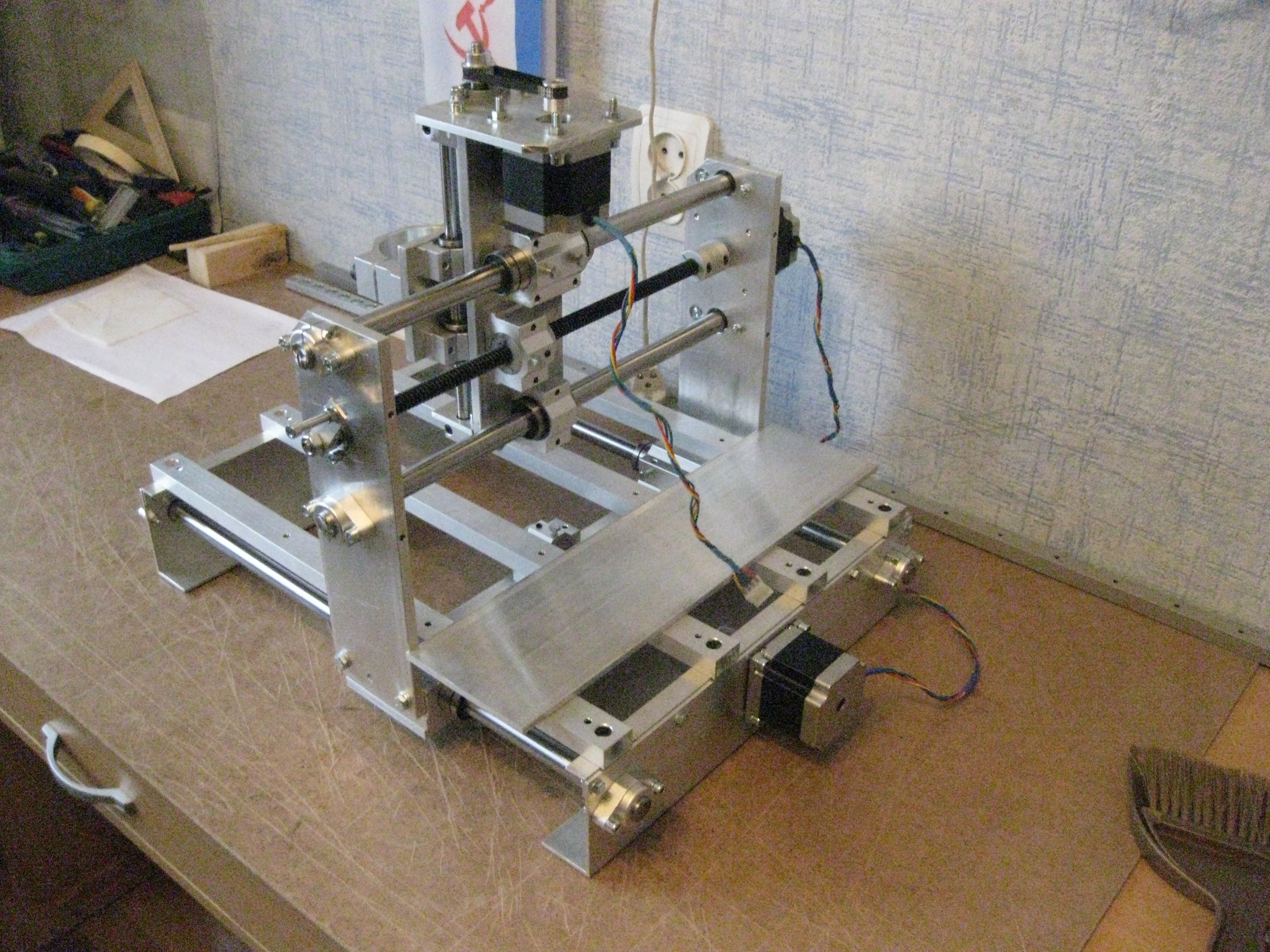

Питерский
Практически всю жизнь занимаюсь различным хоббийным моделизмом и когда лет 5-6 назад на форумах увидел станки ЧПУ, то сразу понял чего мне всю жизнь не хватало. Решил попробовать и вот что получилось:
IMG_3363.jpg (42240 просмотров) <a class='original' href='./download/file.php?id=94903&mode=view' target=_blank>Загрузить оригинал (81.88 КБ)</a>
Теперь мое хобби (авиамоделизм) значительно упростилось - сначало все рисуешь на компьютере, а затем все это просто "сбрасываешь" на станок!

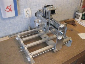

IMG_1221.jpg (42240 просмотров) <a class='original' href='./download/file.php?id=94905&mode=view' target=_blank>Загрузить оригинал (74.68 КБ)</a>

Изначально предполагалось, что станок должен обрабатывать дерево, пластмассу и иногда непрочные металлы, типа алюминий. Этого вполне достаточно для всех видов хобби, включая авиамоделизм. Также станок должен был быть недорогим, достаточно легким и компактным, чтобы его можно было поставить на обыкновенный письменный стол вместе с компьютером. Из-за этого "сталюгу" отверг сразу, а насчет фанеры было некоторое раздумье. Но потом склонился в пользу алюминия, т.к. изготовление станка из фанеры более трудоемкий процесс, чем из "люминия".
Сборка основы станка выглядит примерно так:
