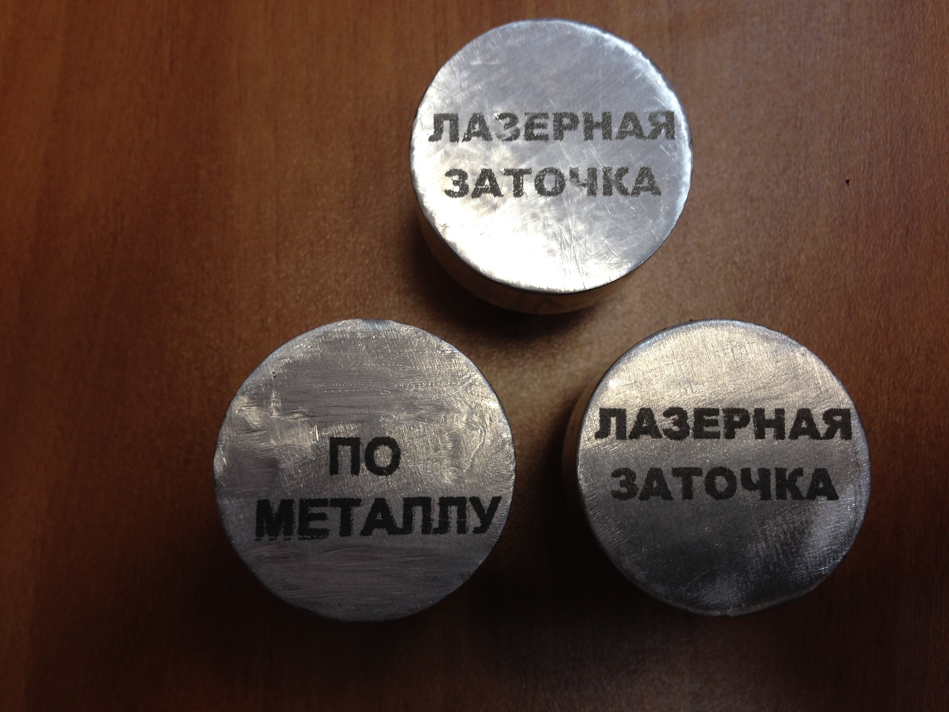

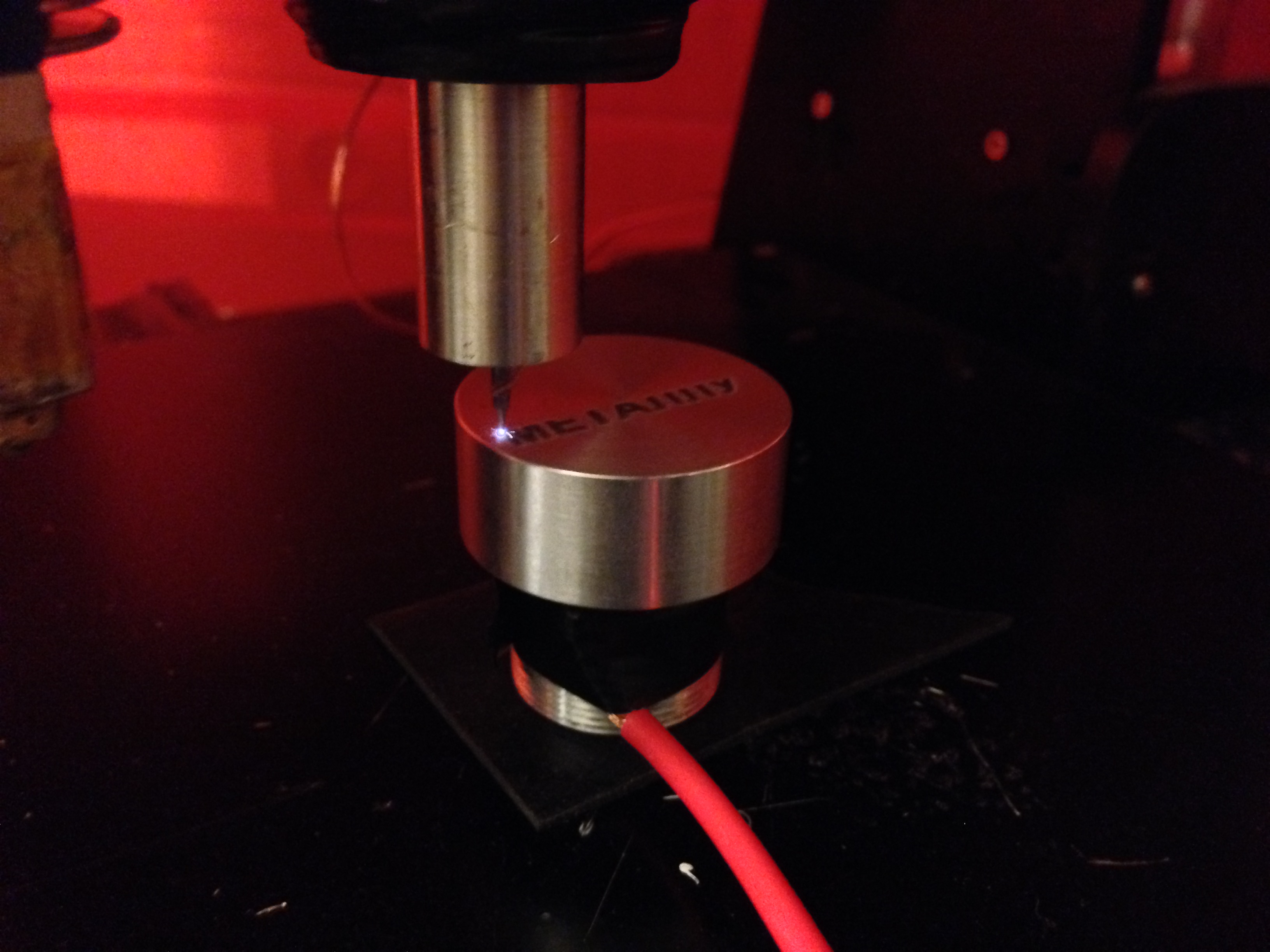

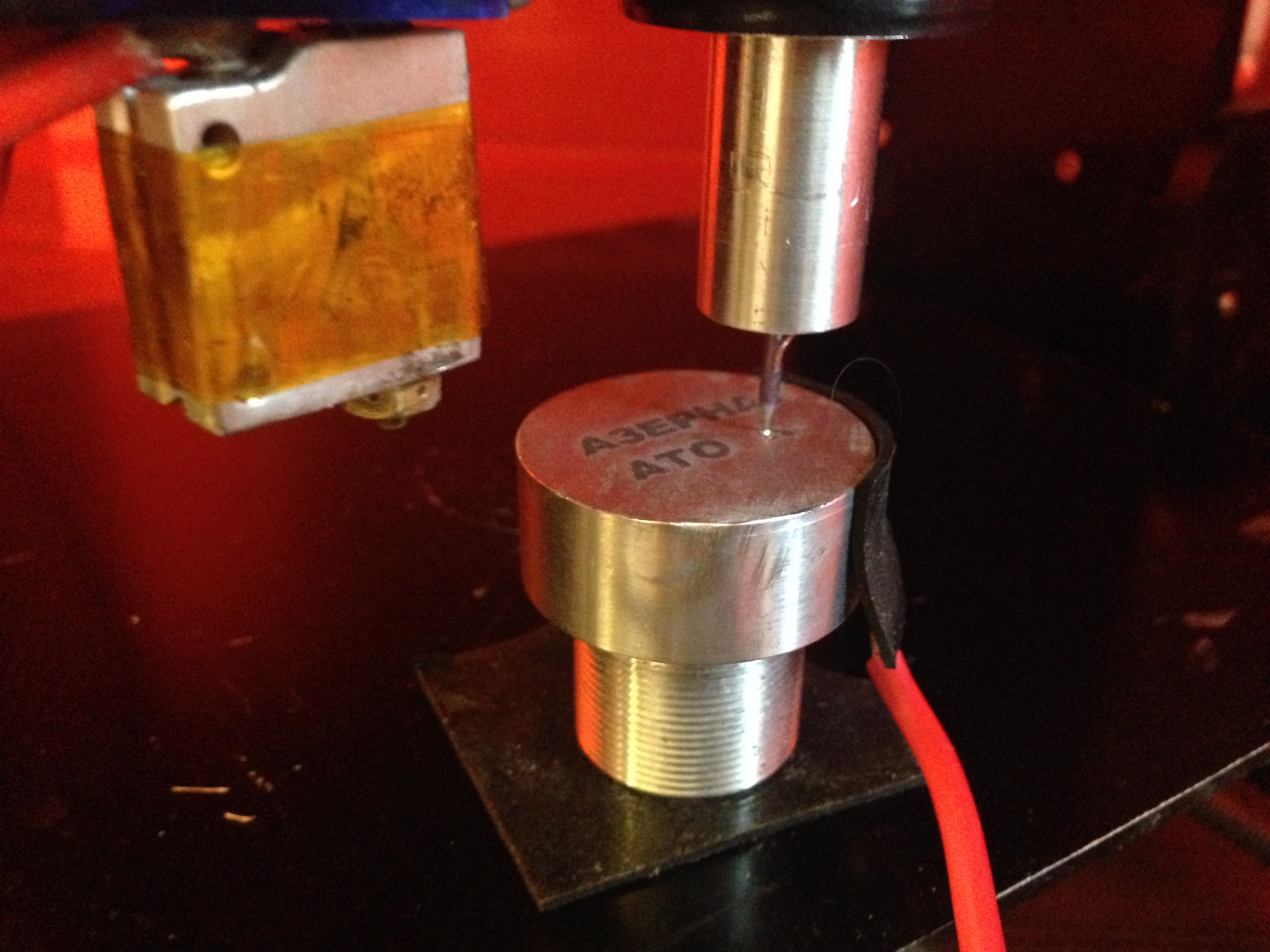

Доброго дня уважаемые читатели. Это мой первый маленький вводный пост поэтому не серчайте если, что-то будет криво)) Т.к. данная статейка, имеет ознакомительный характер, тут не будет ни цифр, ни схем. Если она получил положительный отклик у уважаемых читателей, то буду в дальнейшем опубликовывать статьи о развитии данного проекта.
Меня давно интересовала идея объединения функционала принтера и гравировального блока. Для начала игрался с лазерными блоками разными мощностями. Но в конце концов меня, ждало полное разочарование данной индустрии, т.к. для неорганических веществ высокой плотности, а именно металлов и их сплавов, полностью отсутствуют возможности их не механического гравирования без покупки дорогостоящего оборудования и помещения под него. Соответственно было принято решение самому, что-то сделать. Дабы не изобретать велосипед, за основу своего проекта я взял решение советского электрического карандаша. Просмотрев кучу роликов по данной тематики, меня удивило почему, это решение еще толком никто не реализовал. Очень мотивировал ролик автора “Alexander Polulyakh” https://www.youtube.com/watch?v=5I_hNKsXkWw , за что ему огромное спасибо. Если не вдаваться в подробности, почему этот ролик скажу только одно — это напряжение. И так основные базисы на которых держится этот проект:
1.Напряжение 12 вольт, оно намного безопаснее, в отличие от 220 с применяем лампы накаливания.))
2.Т.к. задача стояла поставить данный гравер на общедоступную платформу была выбран принтер prusa с Arduino+ramps с прошивкой Marlin.Можно и другие.)
3.Проет будет общедоступным и бесплатным (схемы, чертежы,ПО и т.д).
4.Будет открытое ПО, которое позволит работать, как с растровыми, так и само собой разумеющееся векторными изображениями.
5. Ну и конечно стоимость самого блока. Методом проб и ошибок пытаюсь его сделать, как можно менее затратным.
Ну и на последки видео и фотографии
https://www.youtube.com/watch?v=zTLKq2b ... e=youtu.be
https://www.youtube.com/watch?v=COmR0xK ... e=youtu.be class="post_list_item_img">
IMG_7074.JPG (4997 просмотров) <a class='original' href='./download/file.php?id=94819&mode=view' target=_blank>Загрузить оригинал (1.05 МБ)</a>
IMG_7093.JPG (4997 просмотров) <a class='original' href='./download/file.php?id=94820&mode=view' target=_blank>Загрузить оригинал (768.7 КБ)</a>
Гравер.jpg (4997 просмотров) <a class='original' href='./download/file.php?id=94821&mode=view' target=_blank>Загрузить оригинал (1.11 МБ)</a>
