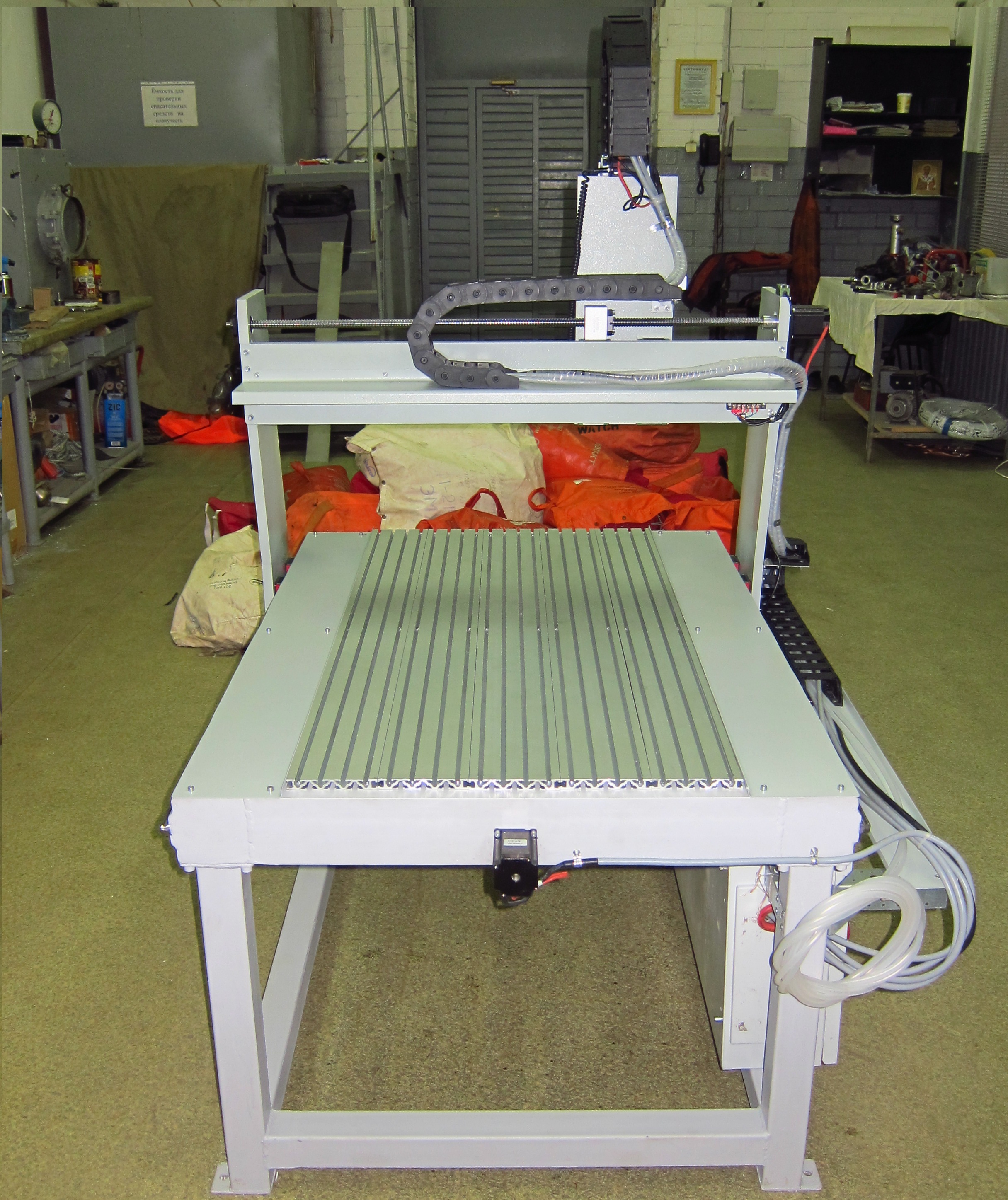

Rediv, на фото станки нашего производства
Станок 600х900 в сборе (10885 просмотров) <a class='original' href='./download/file.php?id=94873&sid=fb0bc089d3fd021d380e141f48475d3e&mode=view' target=_blank>Загрузить оригинал (1.71 МБ)</a>
Станок 2000х3000 в сборе (10885 просмотров) <a class='original' href='./download/file.php?id=94877&sid=fb0bc089d3fd021d380e141f48475d3e&mode=view' target=_blank>Загрузить оригинал (1.27 МБ)</a>
Станок 1300х2500 без стола (10885 просмотров) <a class='original' href='./download/file.php?id=94879&sid=fb0bc089d3fd021d380e141f48475d3e&mode=view' target=_blank>Загрузить оригинал (2.03 МБ)</a>
Станок 1300х2500 перед отгрузкой (10885 просмотров) <a class='original' href='./download/file.php?id=94880&sid=fb0bc089d3fd021d380e141f48475d3e&mode=view' target=_blank>Загрузить оригинал (2.07 МБ)</a>
Полукруглый станок в сборе (10885 просмотров) <a class='original' href='./download/file.php?id=94882&sid=fb0bc089d3fd021d380e141f48475d3e&mode=view' target=_blank>Загрузить оригинал (1.97 МБ)</a>
Станина полукруглого станка (10885 просмотров) <a class='original' href='./download/file.php?id=94883&sid=fb0bc089d3fd021d380e141f48475d3e&mode=view' target=_blank>Загрузить оригинал (2.55 МБ)</a>
