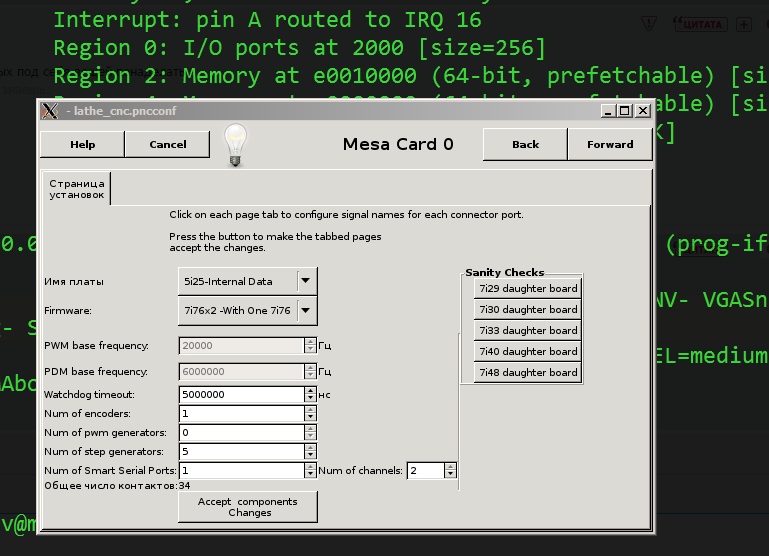

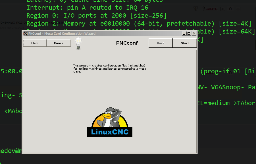

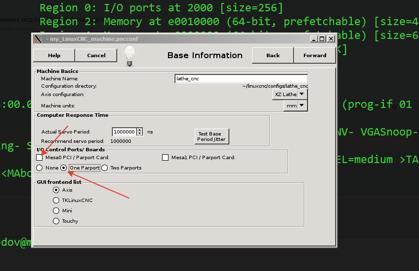

В общем скрины выложу. В предыдущих версиях такого не было:
Нажимаем Start (3444 просмотра) <a class='original' href='./download/file.php?id=94564&sid=42034e3d06446ef1a86143835d570d7e&mode=view' target=_blank>Загрузить оригинал (40.07 КБ)</a>
Нажимаем Start
Пишем имя, убираем галку с Mesa и ставим на One parport (3444 просмотра) <a class='original' href='./download/file.php?id=94566&sid=42034e3d06446ef1a86143835d570d7e&mode=view' target=_blank>Загрузить оригинал (40.56 КБ)</a>
Тут жмём Forward (3444 просмотра) <a class='original' href='./download/file.php?id=94567&sid=42034e3d06446ef1a86143835d570d7e&mode=view' target=_blank>Загрузить оригинал (39.13 КБ)</a>
Тут жмём Forward
Затем попадаем в настройки Mesa, дальше не пускает.... (3444 просмотра) <a class='original' href='./download/file.php?id=94568&sid=42034e3d06446ef1a86143835d570d7e&mode=view' target=_blank>Загрузить оригинал (43.79 КБ)</a>

Друзья, но должен же у кого-нибудь дистрибутив пылится)) скиньте пожалуйста
vovafed
Сообщения: 1810
Репутация: 325
Откуда: башкортостан
Re: старые версии linuxcnc
Сообщение vovafed »
stepconf там нет?
обычно в нем под лпт порт конфиг делаю
medossa
Сообщения: 162
Зарегистрирован: 20 ноя 2012, 08:38
Репутация: 3
Откуда: Протвино
Сообщение medossa »
vovafed писал(а):stepconf там нет?
дружище, вот благодарность вам) я ж с консоли pncconf запускаю. А надо stepconf.
Проблема решена.

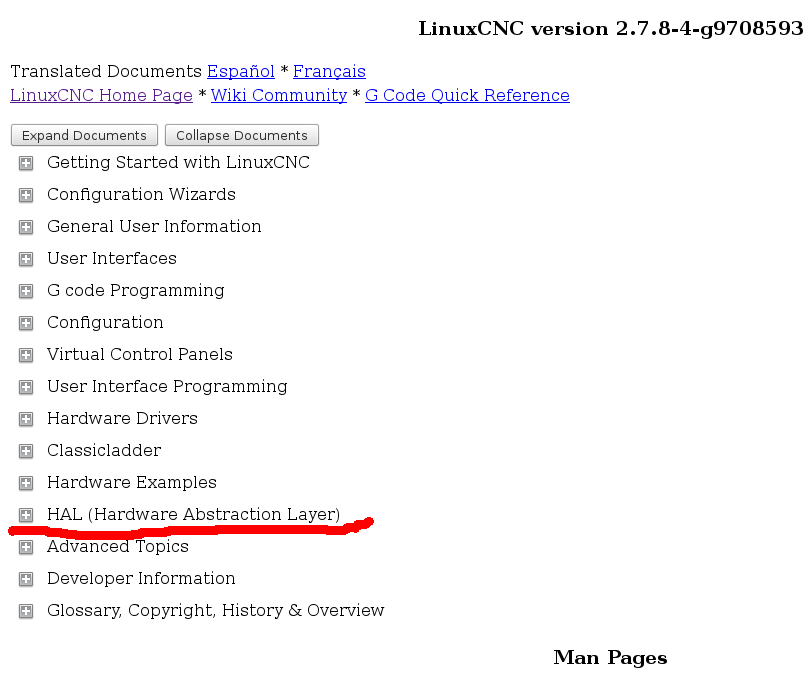

medossa писал(а):а мануал есть по этой теме?

torvn77 писал(а):Конкретно вот этот раздел
Благодарю, покурим на досуге
