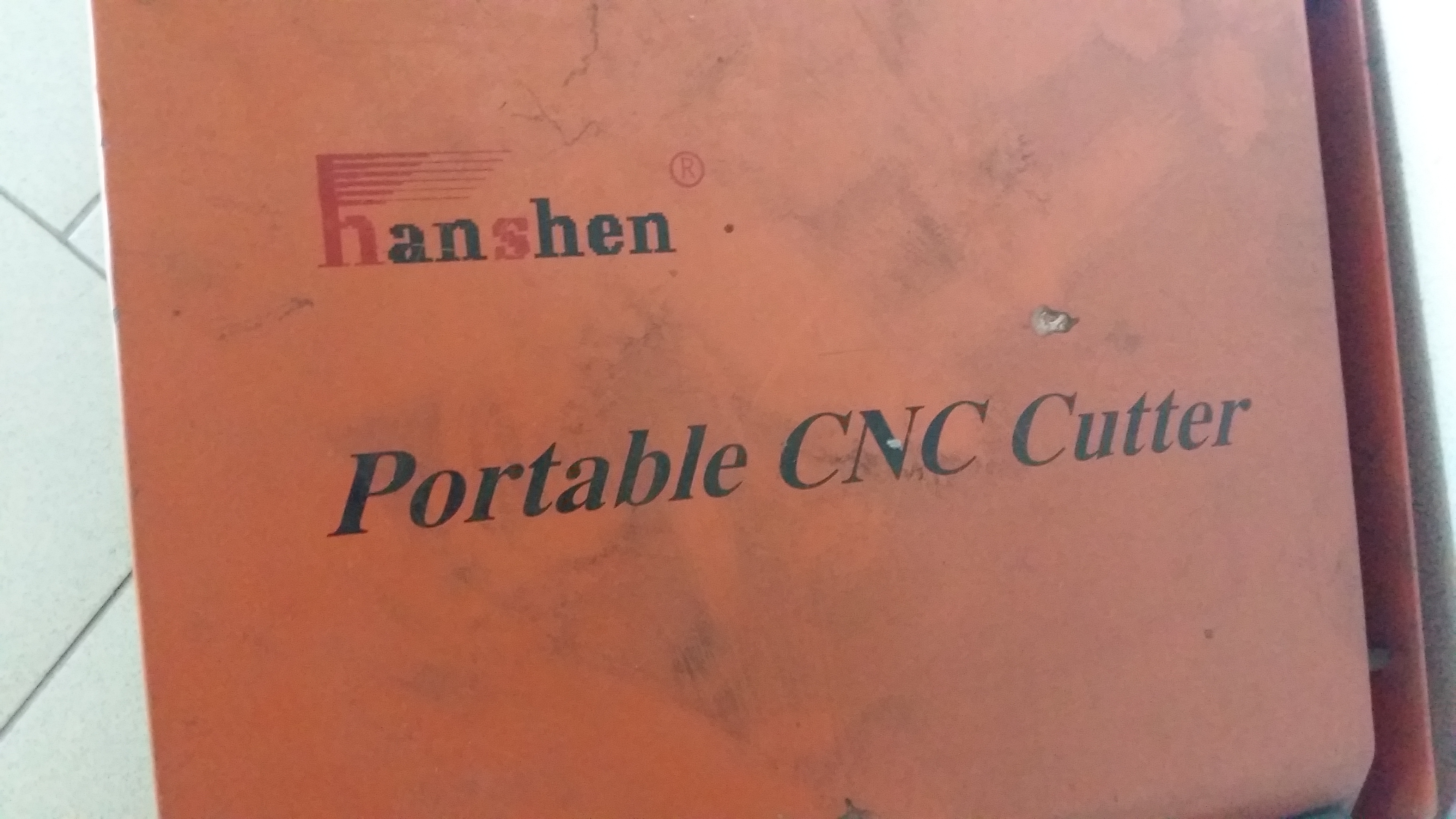

Добрый день друзья товарищи.
Помогите найти инструкцию к данному зверю.
http://hanshen.com.cn/productshow.asp?p ... 0&ptwo=101
Достался за долги, ума сами дать не можем.
Документации ни какой с ним нет.
20161107_092406.jpg (6291 просмотр) <a class='original' href='./download/file.php?id=94183&sid=ef6d8f25feba83d71b6e88c15b27bb32&mode=view' target=_blank>Загрузить оригинал (2.75 МБ)</a>
20161106_123322.jpg (6291 просмотр) <a class='original' href='./download/file.php?id=94184&sid=ef6d8f25feba83d71b6e88c15b27bb32&mode=view' target=_blank>Загрузить оригинал (2.86 МБ)</a>
20161106_123337.jpg (6291 просмотр) <a class='original' href='./download/file.php?id=94185&sid=ef6d8f25feba83d71b6e88c15b27bb32&mode=view' target=_blank>Загрузить оригинал (2.64 МБ)</a>

artem44ik, подобные станки с такими ЧПУ запускали, инструкция если и идет в комплекте то на китайском. На некоторых ЧПУ можно переключить на английский язык.

Re: Китайская плазма hanshen HCB 1200x3000
artem44ik писал(а):Понять бы как его переключить!
На вид старая модель, возможно акромя китайского там нет ;)
artem44ik писал(а):А какой постпроцессор для этих станков используется?
С подобными консольными плазмами идет FastCam. Мы писали Gcode в SheetCam постпроцессор что то (минимум Gcode). Недавно сталкнулись с таким: заказчик купил новую модель и какими постпроцессорами не пробовали и даже родную FastCam это чудо ЧПУ отказалось понимать дуги ;)
artem44ik, будь готов поменять это ЧПУ. С THC оно чудно работает, а вернее только с китайским ТНС и работает :)
