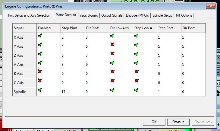

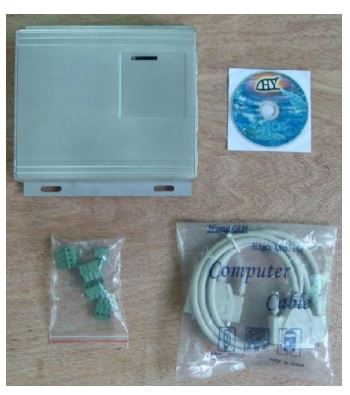

Обращаюсь к специалистам.Синий контроллер 4 оси в алюм. корпусе 5А Работал год без нареканий задействовано 3 оси движки nema 23 3A БП 36В 10А
В один прекрасный момент движок оси Z начал дребезжать со стороны в сторону.Осмотр самой платы ничего не дал,визуально все целое. Менял двигатель на другую ось, работает отлично так что кабель,разъем исключаю.В электронике не силен , кто подскажет как в MACH подменить оси. Программно заменить ось Z на ось А, что-бы ось Z выключить галкой вообще.
Контроллер на фото

В этом окне скопируй все значения из строки "A Axis" в "Z Axis", а в строке "A Axis" убери галочку в колонке Enabled.
И сохрани где-нибудь на будущее оригинальные значения :)

Если визуально все цело, то скорее всего сама TB6600 приказала долго жить.
