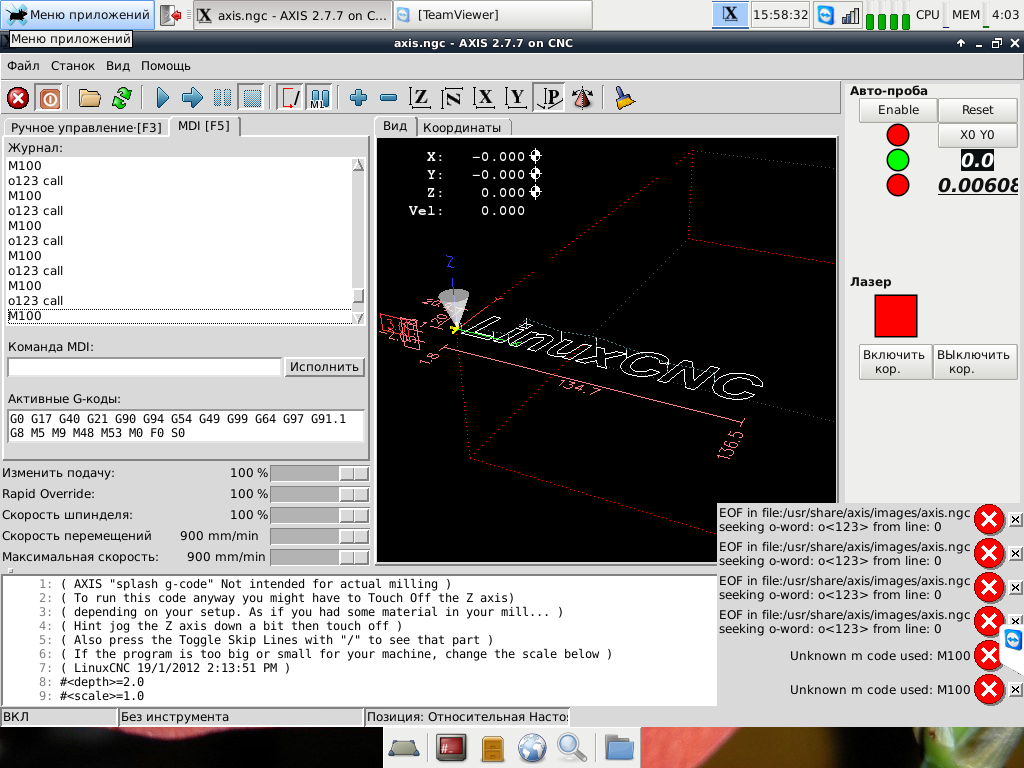

Здравствуйте!
Ковыряя свой станок решил что пора прикрутить к нему возможность выполнения M или O кодов. Сталкнулся с такой проблемой: в INI файле выставил необходимые PROGRAM_PREFIX и SUBROUTINE_PATH , создал два файлика M100.ngc и o123.ngc но EMC не хочет выполнять никаких M и O кодов. При попытке выполнения через MDI ругается, а M код так вообще не узнаёт :?
Такое ощущение что PROGRAM_PREFIX и SUBROUTINE_PATH не воспринимаются и EMC упрямо ищет файлы в своём корне. :wik:
Что я сделал неправильно ? :cry:
Фото прилагаю :-)
screenshot.png (3516 просмотров) <a class='original' href='./download/file.php?id=93904&sid=3cca6366d52ac71d6392c5d99f7e5ade&mode=view' target=_blank>Загрузить оригинал (244.67 КБ)</a>

M100.ngc должен быть без расширения и иметь права на исполнение.
содержимое o123.ngc покажи?

UAVpilot писал(а):M100.ngc должен быть без расширения и иметь права на исполнение.
Расширение убрал , права выставил - не помогло :(
Моя логика такая - если бы было в файле что то неверное (неисполнимое) то emc ругнулся бы на содержание , а тут такое ощущение что до файла та и не доходит :wik:

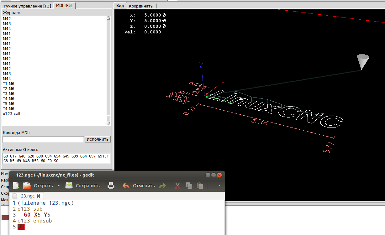

o123.ngc
(55 байт) 1106 скачиваний

somik073 писал(а):создал два файлика M100.ngc и o123.ngc Что я сделал неправильно ?
файлы назови M100 (без расширения)
и
123.ngc

сам код ни при чем,он работает:
