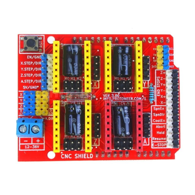

Парни у кого нибудь есть инструкция на shield v3? Не мору нигде найти как подключить к нему движки где там контакты A+A- B+B-
CNC_Shield_1.jpg (2038 просмотров) <a class='original' href='./download/file.php?id=93698&mode=view' target=_blank>Загрузить оригинал (366.11 КБ)</a>

Там ни на одном видео нет обозначений контактов на плате
Re: Подключение двигателей к Shield v3
alekonda писал(а):Не мору нигде найти как подключить к нему движки где там контакты A+A- B+B-
Особой разницы нет. Снизу вверх: А+ А- В+ В-

А зачем обозначения? Каждая обмотка подключается к крайним контактам, т.е. А-А В-В или В-В А-А.
