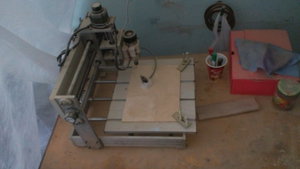

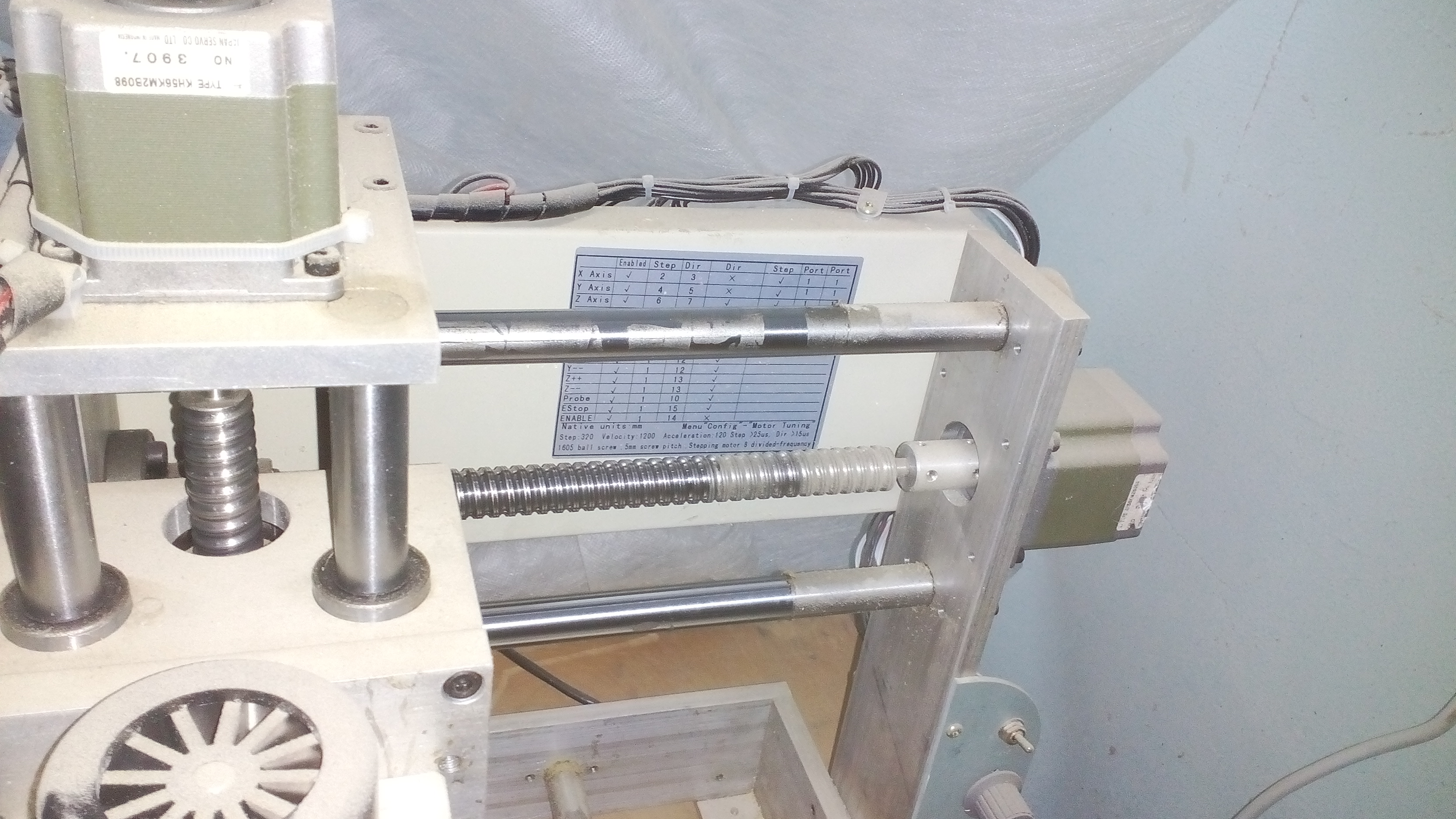

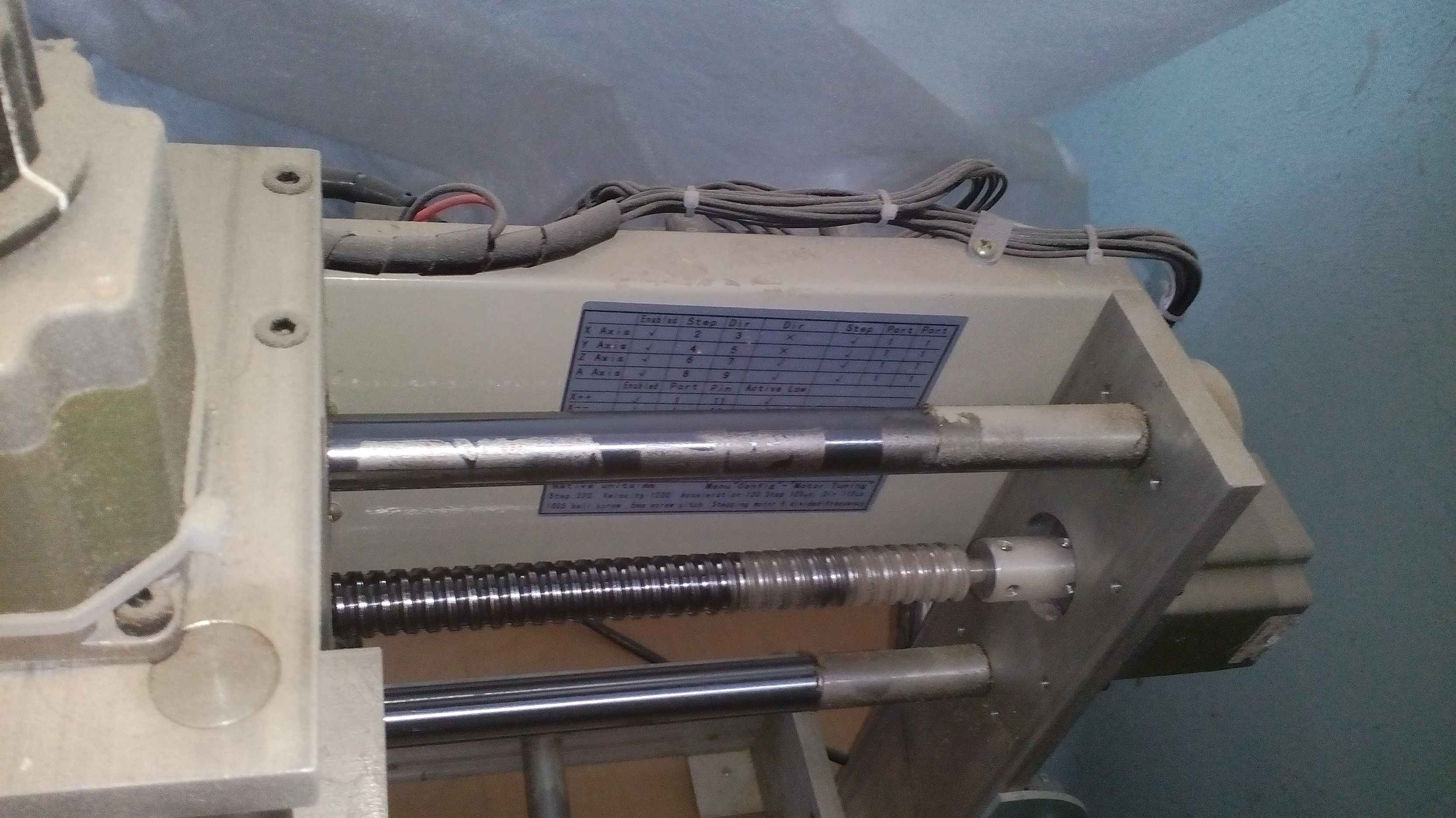

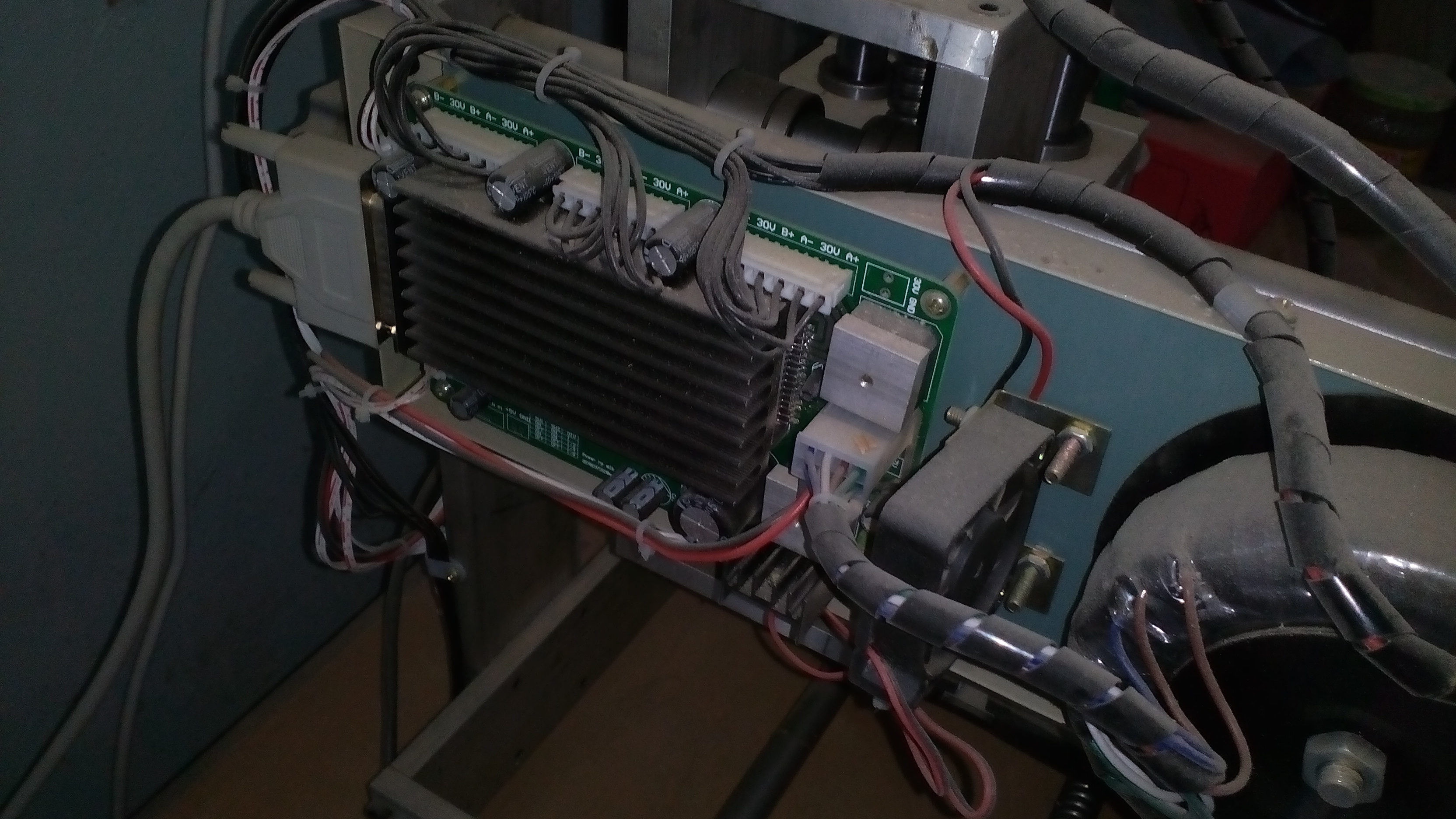

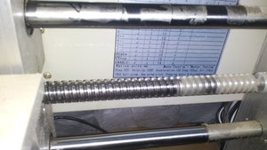

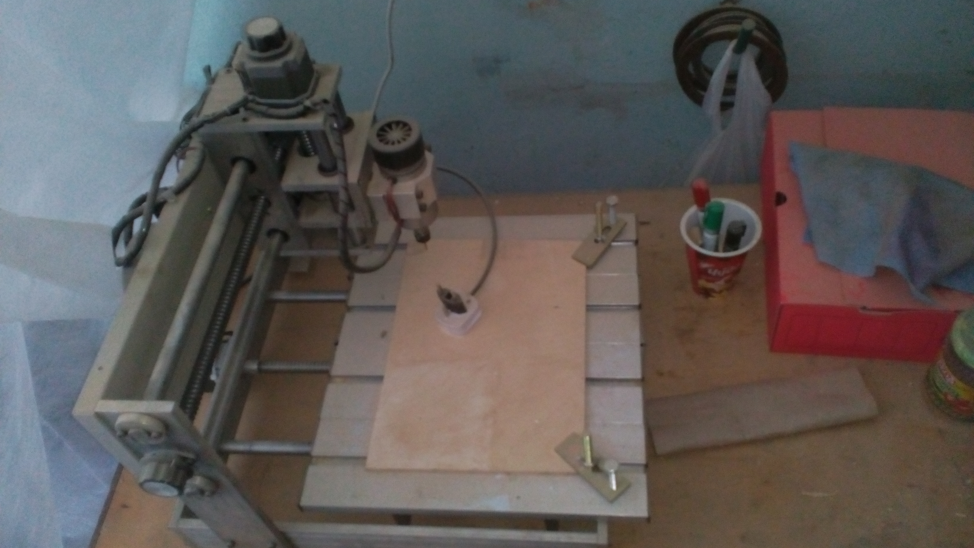

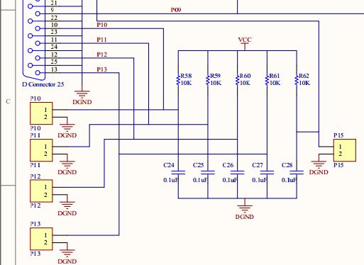

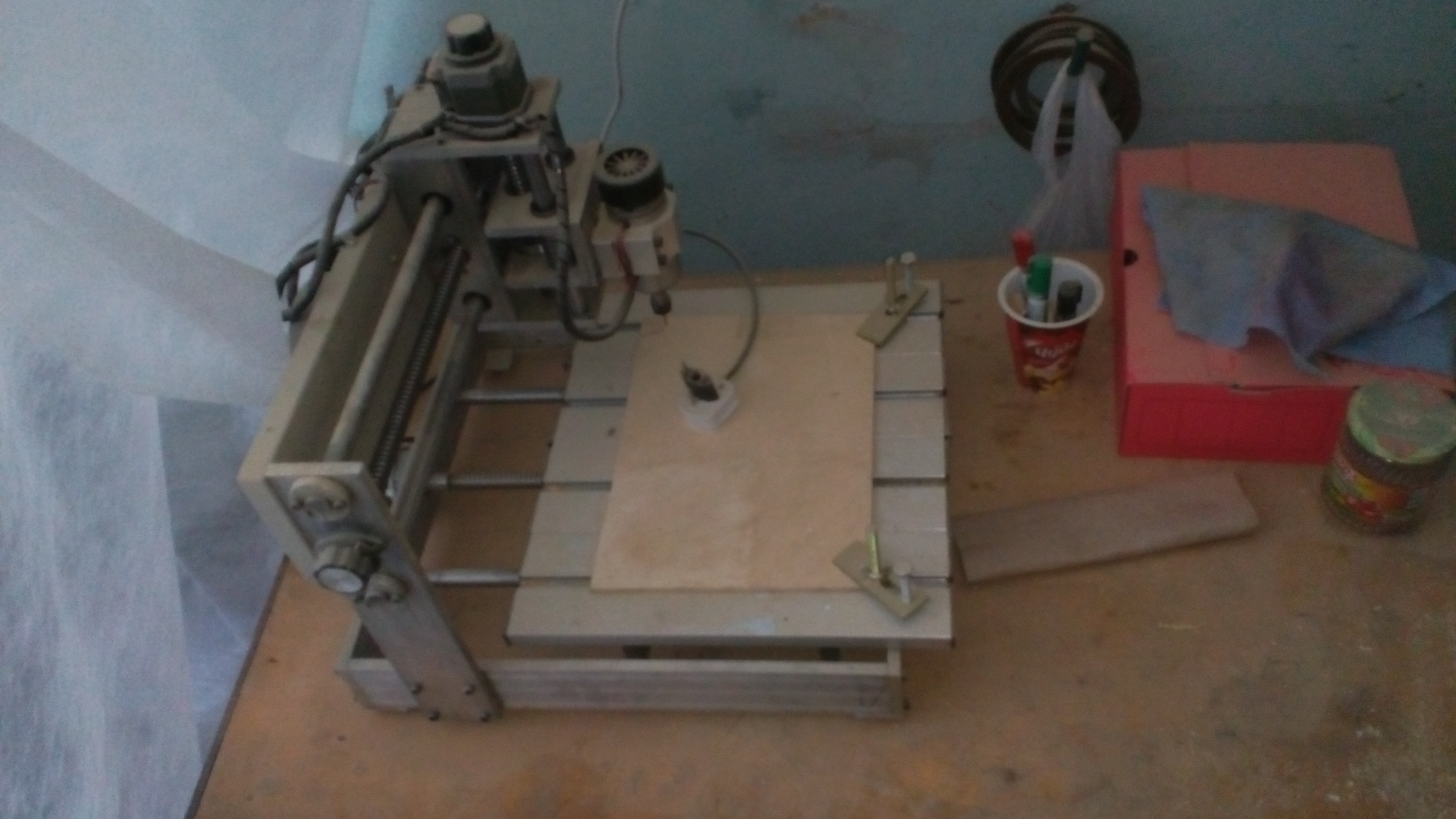

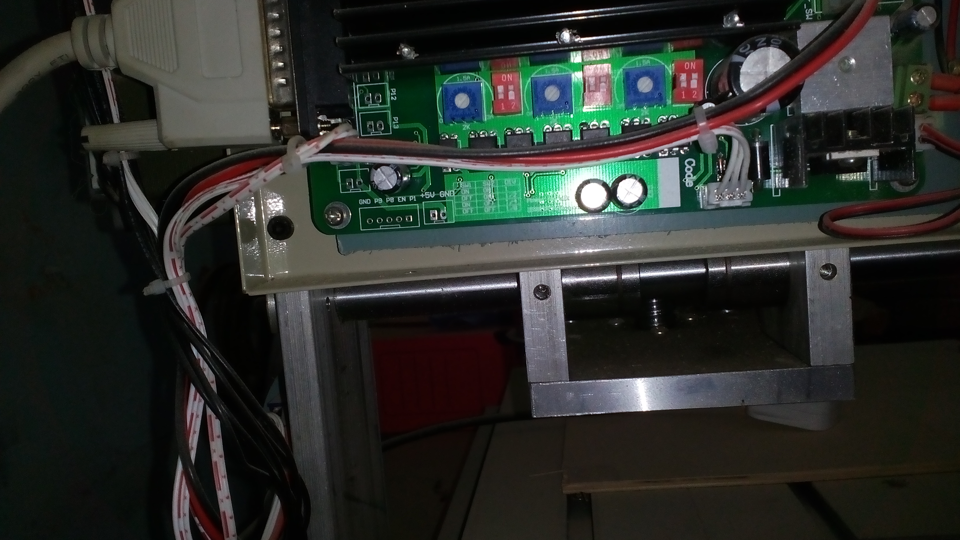

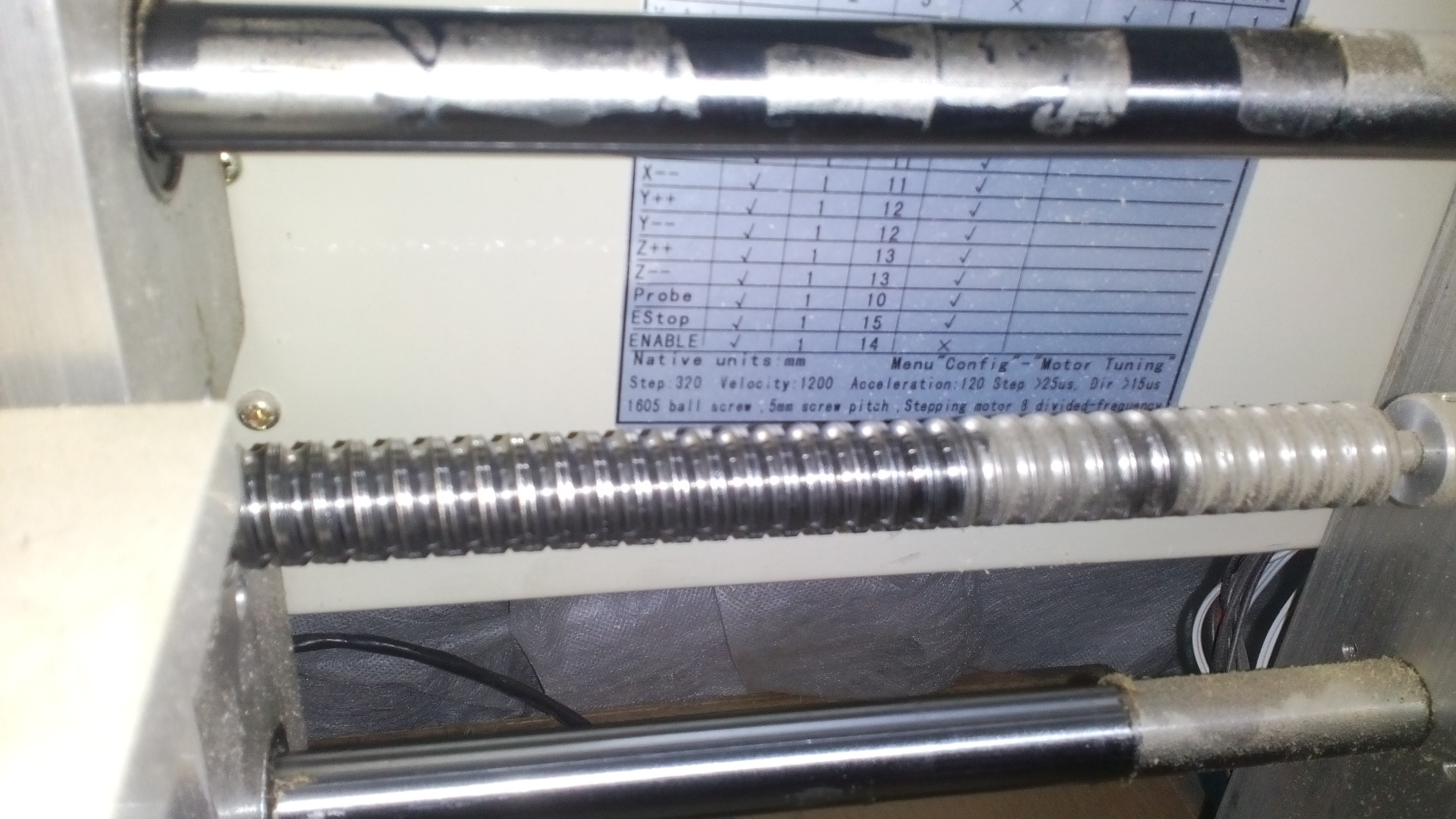

Друзья, подскажите пожалуйста, как подключить датчики ограничения движения по осям :rail: на этот станок? И да, где или какие взять датчики.
Фотографии и схема во вложении.
Спасибо!

foundsecret писал(а): на этот станок?
А этот станок каким ЧПУ управляется?
foundsecret писал(а):как подключить датчики ограничения движения по осям
По большому счету они нафик не нужны ;)
linuxcnc
"Вручную" муфту уже один раз поломал. Как-то ну не уверен. Вы считаете?

foundsecret писал(а):Друзья, подскажите пожалуйста, как подключить датчики ограничения движения по осям :rail: на этот станок? И да, где или какие взять датчики.
У Вас на каждую ось предусмотрено по одному пину lpt порта для home-датчиков(номера 11,12,13). Значит, в .hal должно быть прописано их подключение одновременно на верхний и нижний предел, типа так
net both-home-y <= parport.0.pin-11-in
net both-home-x <= parport.0.pin-12-in
net both-home-z <= parport.0.pin-13-in
net both-home-x => axis.0.home-sw-in
net both-home-x => axis.0.neg-lim-sw-in
net both-home-x => axis.0.pos-lim-sw-in
net both-home-y => axis.1.home-sw-in
net both-home-y => axis.1.neg-lim-sw-in
net both-home-y => axis.1.pos-lim-sw-in
net both-home-z => axis.2.home-sw-in
net both-home-z => axis.2.neg-lim-sw-in
net both-home-z => axis.2.pos-lim-sw-in
А дальше физически к этим пинам подключить +5в через концевики, которые и будут home-датчиками (предпочтительно нормально-замкнуто и использовать опторазвязку)

Т.е. датчики подключать непосредственно к порту компа, минуя контроллер станка?
verser
Сообщения: 1853
Репутация: 1282
Откуда: Тбилиси
Re: Как подключить датчики
Сообщение verser »
На плате вроде выведены контакты для этих пинов, можно к ним подстроиться
Снимок1.JPG (2707 просмотров) <a class='original' href='./download/file.php?id=93726&sid=884c140fd7222fe97b780ca7bb14b946&mode=view' target=_blank>Загрузить оригинал (38.14 КБ)</a>
и да, микросхема контроллера здесь не задействуется.
Общий провод в данном случае пойдет на DGND

...понял, то есть концевики должны быть нормально замкнутые, и на них должна реагировать linuxcnc?
verser
Сообщения: 1853
Репутация: 1282
Откуда: Тбилиси
Сообщение verser »
Всё верно.
