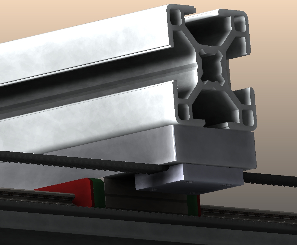

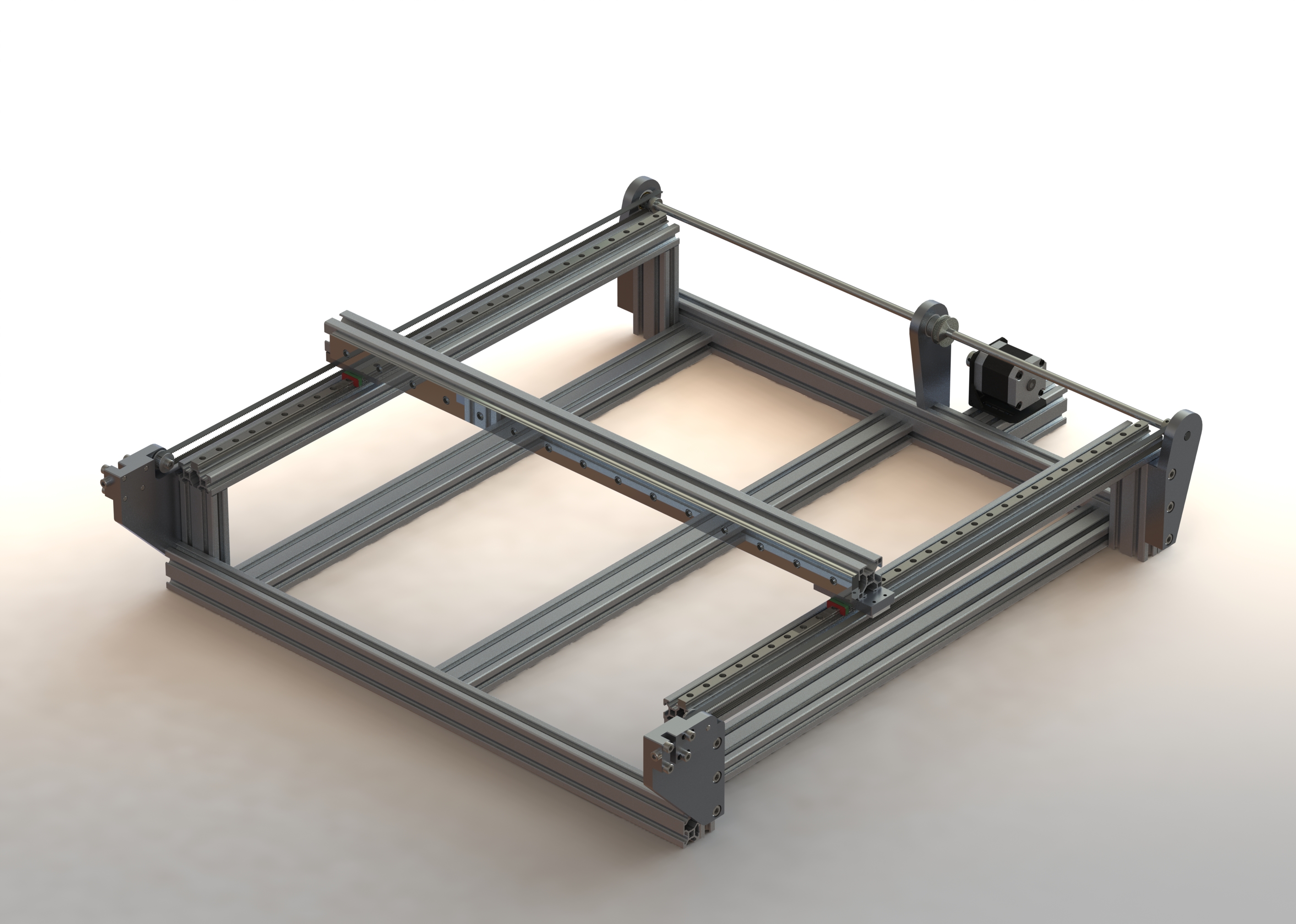

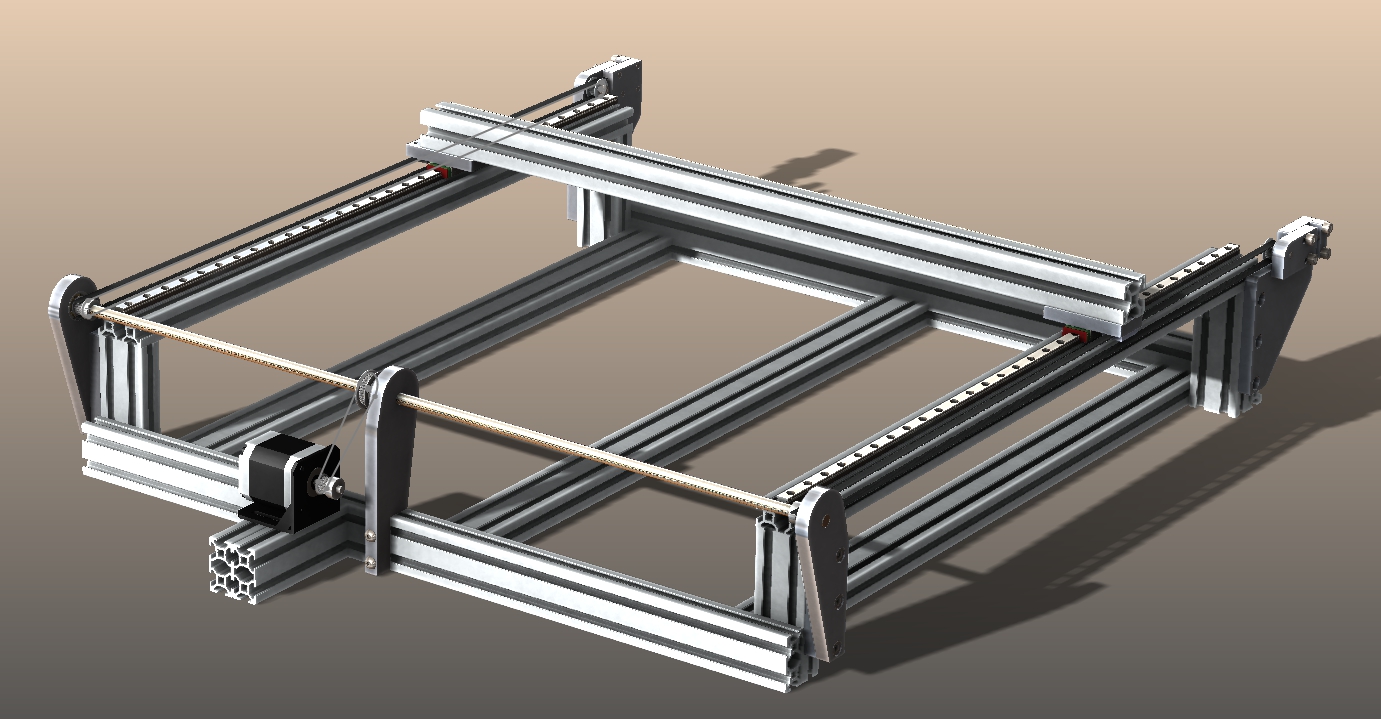

Решил последовать примеру Михаила и тоже собрать себе в помощь станок для раскладки SMD по платам :)
Правда, делать буду гораздо дольше, увы, так как опыт в постройке любых станков нулевой, свободного времени обычно мало, а когда оно есть, то лень могучая одолевает :D.
Решил сначала сделать как можно более подробный проект в Солиде, чтобы все было понятно, разложено по полочкам, все размеры и крепежи были учтены.
Ну и что бы по граблям подсказали :)
Пока вырисовывается вот такая конструкция:
16.JPG (9129 просмотров) <a class='original' href='./download/file.php?id=93413&mode=view' target=_blank>Загрузить оригинал (1.57 МБ)</a>
Так как большой нагрузки не будет, то с профилем не стал жадничать. К тому же двадцатку я могу попытаться отторцевать на своем станке :) Ну и по данным Солидовской симуляции профиль 20х40х600 под нагрузкой 5 кг проседает всего на 5 соток, меня это устраивает, тем более что даже 5 кг там никогда не будет.
Портальный профиль - 30х30, остальной - 20х40. Рельсы по Y - Hiwin MNGR9 с удлиненными каретками, по X - MGWR12 тоже с удлиненной кареткой.

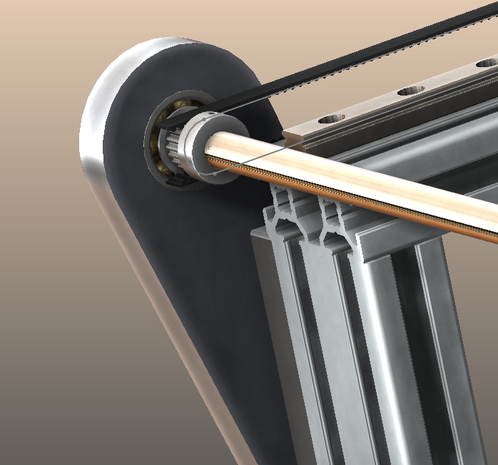

Привод по оси Y одним ШД на обе стороны через вал 8мм, на двигателе шкив на 20 зубов, на валу - на 36. Небольшая редукция для облегчения жизни двигателю :) Ремень - GT2 6мм шириной.
ШД планирую использовать NEMA 17 с усилием удержания 1.5-2.5 кг и с как можно меньшей индуктивностью. Нагрузок как таковых не предполагается, только разгон-остановка, а вот скорости хотелось бы добиться максимальной.

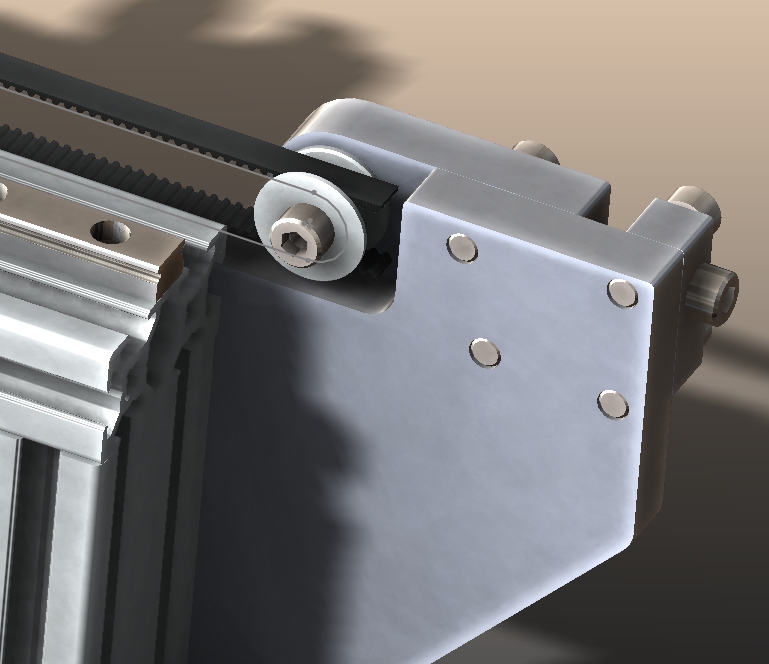

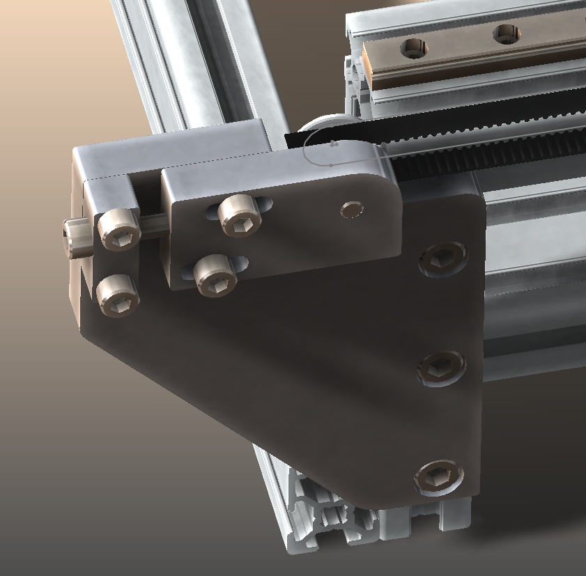

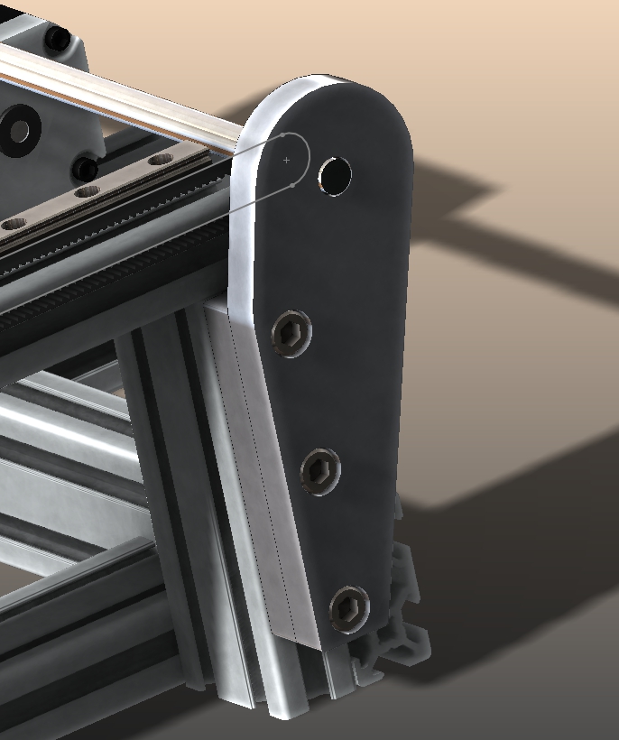

Все остальное - из дюраля толщиной 5 или 10 мм. Вроде ничего сложного из него пока не намечается, должен потихоньку справиться даже мой китаец :)
С креплением вала и натяжителями роликов я, кажется, перемудрил слегка, но что-то ничего не придумалось попроще :) Вал сидит в опорах на 608-х подшипниках, шкивы, закрепленные вплотную к подшипникам, удерживают вал от осевого убегания. Натяжителям я оставил свободу в 1 см

Ремень на осях будет разорванный, концы его будут зажиматься рядом с каретками.
005.jpg (9129 просмотров) <a class='original' href='./download/file.php?id=93419&mode=view' target=_blank>Загрузить оригинал (291.19 КБ)</a>
По X будет ездить небольшая плита со всеми причиндалами установщика - небольшой ШД с полым валом, клапан, датчики и т.п. Все это еще предстоит рисовать вместе с двигателем, гоняющим эту плиту по оси X :)
Буду благодарен если укажете на какие-либо недочеты, ошибки :)

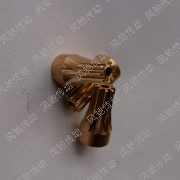

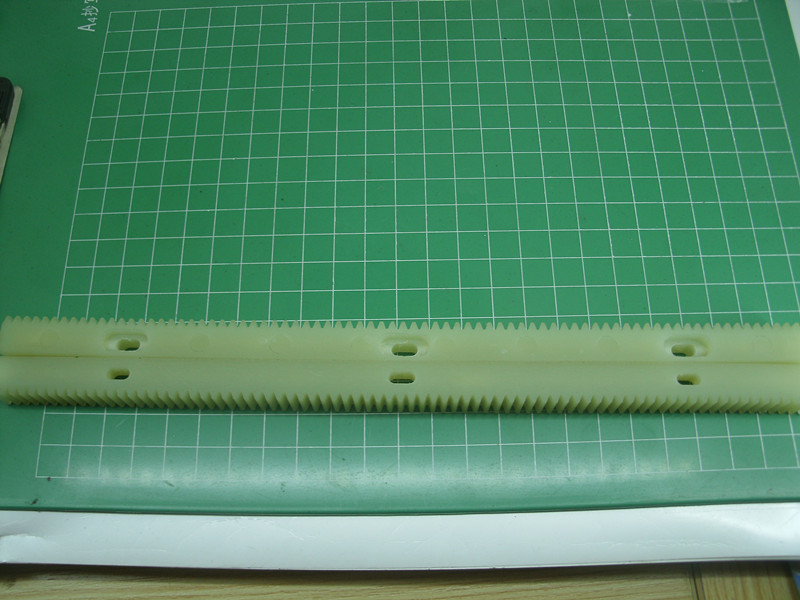

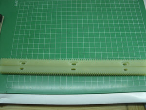

Не рассматривали вариант использования мелких зубчатых реек? Например, с модулем 0,5 и вот такой 9-и зубой шестеренкой напрямую на вал шаговика:
359781051.jpg (9111 просмотров) <a class='original' href='./download/file.php?id=93424&mode=view' target=_blank>Загрузить оригинал (51.47 КБ)</a>
Можно будет упростить всю конструкцию, выбросить кучу вспомогательных деталей, все передача будет состоять из 2-х деталей - рейка и шестерня. Из минусов: прийдется добавить еще один двигатель с драйвером, и вес этих 2-х моторов, которые прийдется возить на балке. Но есть 42-е моторы с моментом около 0.9 Нм, их точно хватит.

Что-то мне кажется, что упрощение хоть и будет, но не такое уж глобальное - надо же обеспечить прижим к рейке, плюс добавляется мотор с драйвером, как Вы заметили. Надо регулярно смазывать. Да и шум, мне кажется, от рейки будет гораздо сильнее, чем от ремней :)
Порыл по быстрому Али на предмет таких реек, несколько лотов просмотрел, но везде они без всяких отверстий, непонятно как их крепить :)

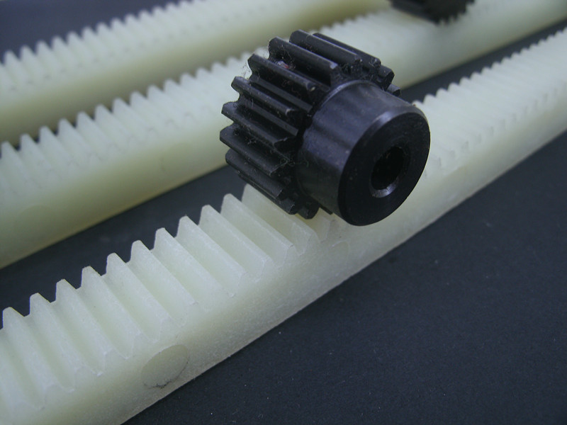

Крепить к профилю через закладные гайки, прижим и ровность установки обеспечить довольно легко, отверстия или сверлить самому, или напрячь с этим китайцев :)
599435793.jpg (9078 просмотров) <a class='original' href='./download/file.php?id=93435&mode=view' target=_blank>Загрузить оригинал (126.76 КБ)</a>
Насчет шума - да, металлические на больших скоростях гремят, но можно из ПОМа рейки и шестерни поставить, будет существенно тише и смазывать его не нужно.
15T7.jpg (9078 просмотров) <a class='original' href='./download/file.php?id=93436&mode=view' target=_blank>Загрузить оригинал (85.73 КБ)</a>
