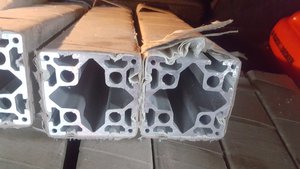

Зетек добавьте. Я выбрал его. Из недорогих пока самый мясистый. Соберизавод слишком тонкий и кривой.
20160921_144012.jpg (17603 просмотра) <a class='original' href='./download/file.php?id=93130&sid=df189f364942b7c15db1cc3e21cf6166&mode=view' target=_blank>Загрузить оригинал (1.39 МБ)</a>

Действительно, самый мясистый из восмедисяток, которые я видел.
Зетеку запрос кинул - а в ответ тишина.
Скажите какая стоимость на него?
