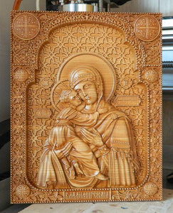

Дима а ты ей пользуешься?
Я на днях в Ncstudio сделал
DSCN5409-1.jpg (24519 просмотров) <a class='original' href='./download/file.php?id=93199&sid=0310bf26cf9c06a3b93c9459c84ac0fd&mode=view' target=_blank>Загрузить оригинал (458.71 КБ)</a>

Что то не очень удачно текстура дерева пришлась на лицо иконы...
Сообщения: 2893
Re: Лучший постпроцессор ArtCam для NCStudio
sertix писал(а):Что то не очень удачно текстура дерева пришлась на лицо иконы...
Я пока щиты сам не делаю, поэтому что есть. Ясень.
