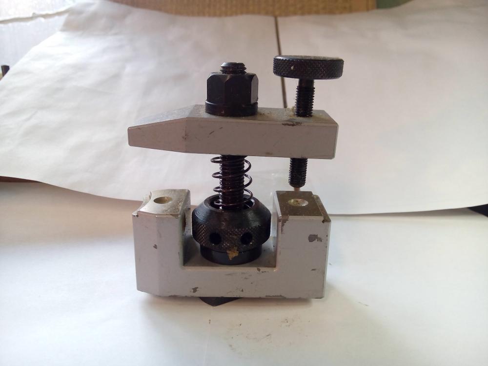

Продам одним лотом 4 прижима под паз 10 мм. Родина их, предположительно, Швейцария. Имеются следы небрежного хранения ( сколы краски ). На фото только один прижим. По запросу готов сделать интересующие Вас замеры и дополнительные фото с любых сторон.

Какой диаметр болта крепления желтенького прижима?

Сообщение Островской »
М8 с головкой под шестигранник на 6. В комплекте, к сожалению, нет

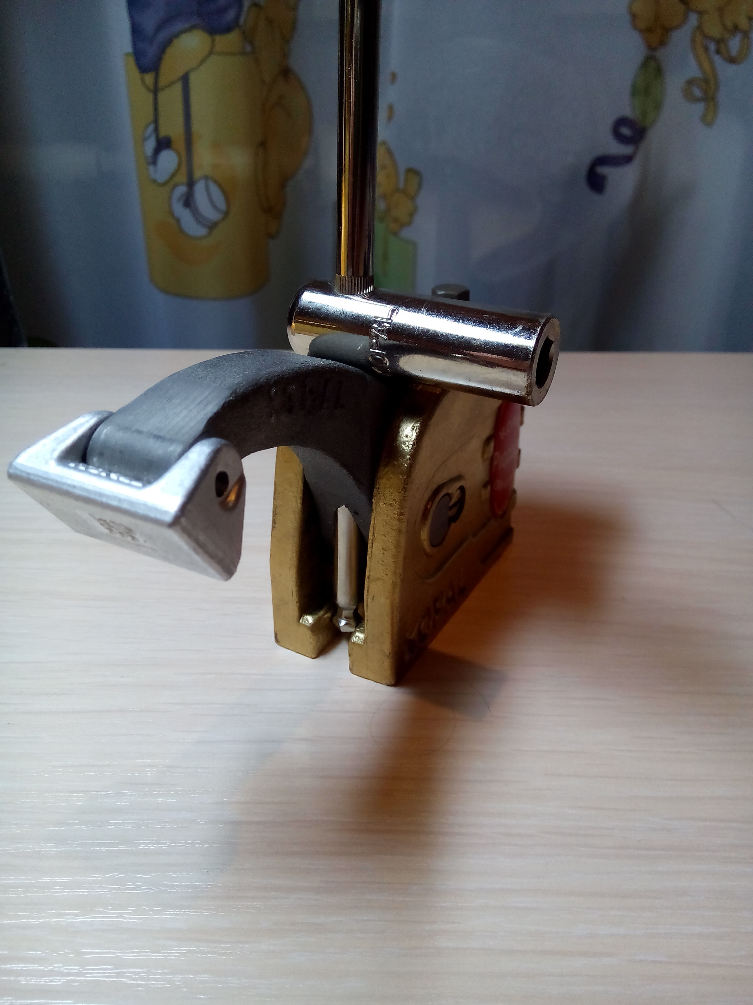

На русскоязычных ресурсах инфу по этим прижимам не нашёл. На буржуйских можно поглядеть, но там не особо много информации по ним. В ютубе по ним немного было
