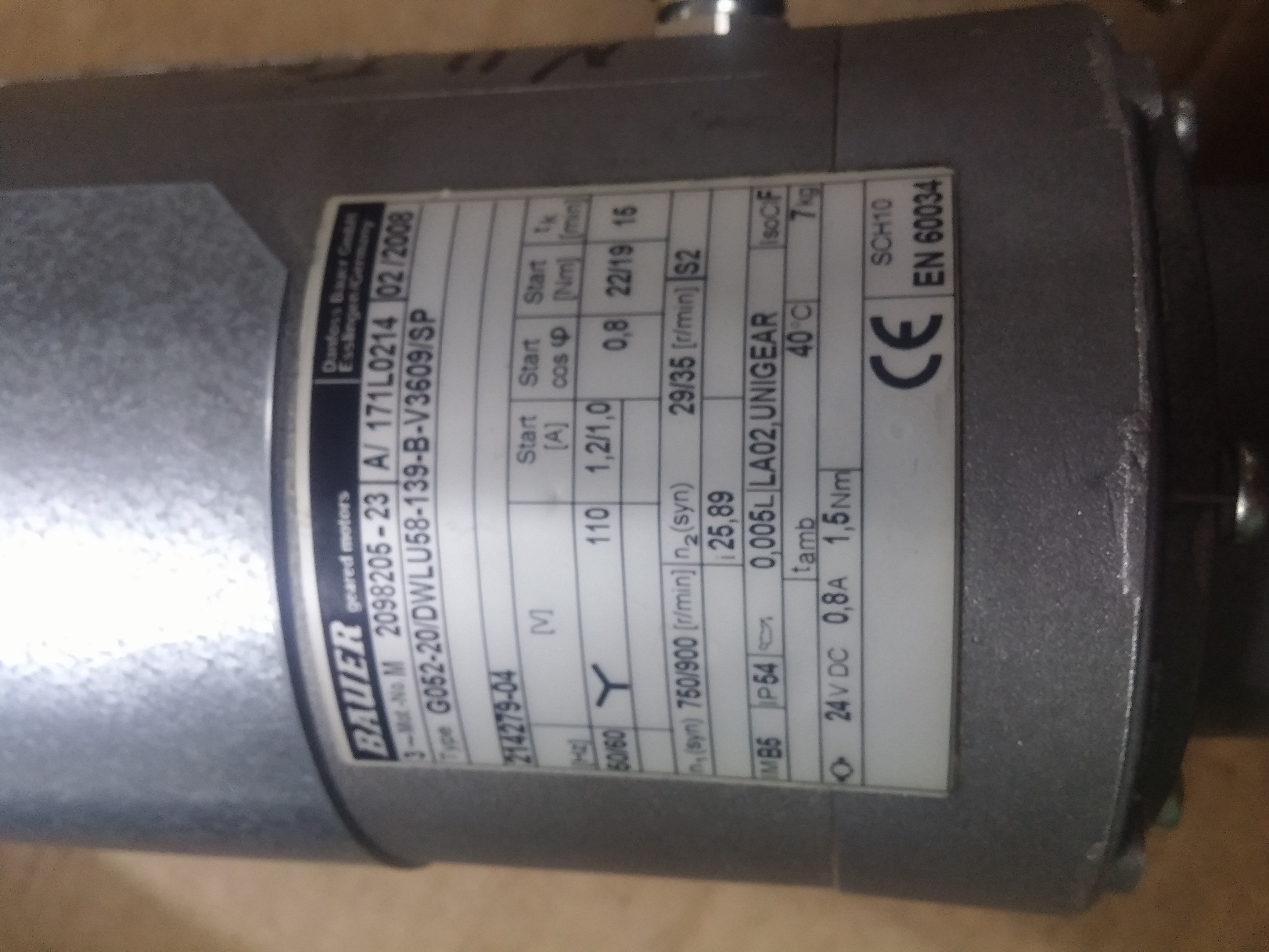

Имеется такой двигатель, чем управлять таким двигателем? Правильно понимаю, что он на 110В?

1. Частотник
2. От онофазной сети 220плюс кондер.
Ссотря для чего.

Планировалось для перемещения портала фрезера.

Судя по шильдику это асинхронник. Перемещать можно, позиционировать сложно.

С обратной стороны на валу установлен енкодер, буду пробовать.

Энкодер может стоять просто для контроля скорости вращения или для контроля пройденного расстояния движимого объекта.
Для позиционирования обычно применяют векторный режим. Если Частотник таковой поддерживает то можно попробовать по позиционировать. Я думаю проблемы могут быть на малых оборотах и при удержании.
А ротор у него какой? Магнитный или обычный?
И откуда движок то?
