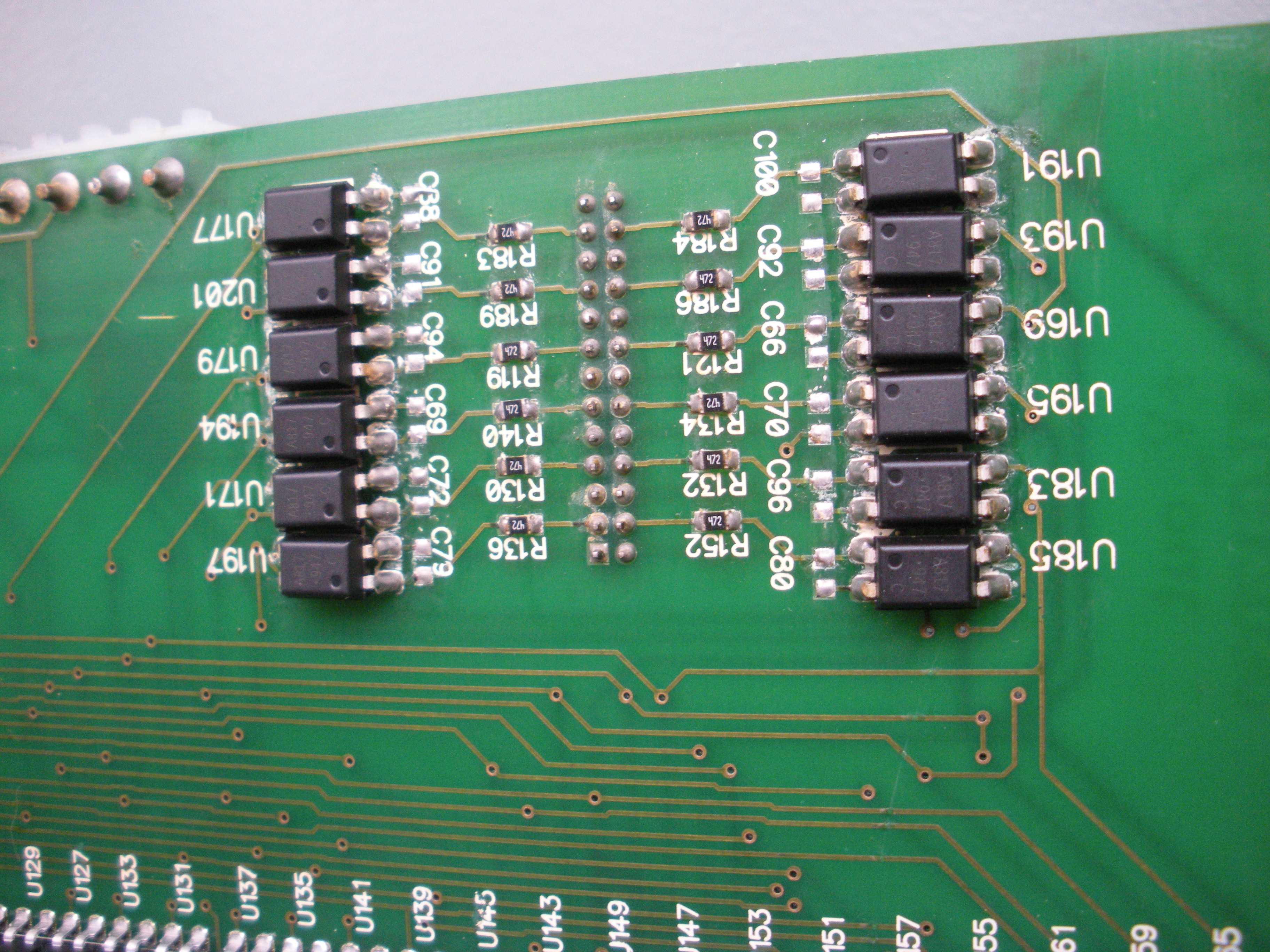

Сегодня разобрал сие чудо. Много их хвалят, но с первых недель работы я был разочарован в этой поделке.
Собрано было в 2010 году, но к 2020 наверное все платы сгниют. На большинстве дорожек, даже под лаком есть все признаки окисления, после пайки платы никто не промыл :thumbdown:
Приняли решение по замене WL на Siemens
В огромном ящике совсем пусто.

Дмитро, странно. то что я видел из этих плат на старой работе были нормально сделаны. может тебе тестовую сборку вручили?
Re: WestLab, все ли так красиво?
Добавлено: 18 окт 2016, 00:56
Techno
Вчера пришлось у себя разбирать wl4m 2010 года (полетел блок питания) посмотрел по местам пайки криминала не увидел.
Добавлено: 18 окт 2016, 05:57
Дмитро
Techno писал(а):Вчера пришлось у себя разбирать wl4m 2010 года (полетел блок питания) посмотрел по местам пайки криминала не увидел.
Значит повезло, этот паял наверное какой то студент.

Приехал ко мне фрезер ГФ2171С5 (1989) с замененной на WL4M (2007) ЧПУ.
Провода были все отключены, некоторые кембрики стерты/потеряны. Без какой-либо документации.
Нашел местного человека у которого парк из нескольких ГФ2171, один из которых с подобным еще родным шкафом, но с другой ЧПУ. Он как смог подключил по своим схемам.
Сейчас на WL4M пишет "СТОП ПОДАЧИ". Главное реле не включено. Гидростанция с кнопок на станке не включается. Если включить ее пускатель вручную, стартует, но начинают одновременно ехать X и Y.
Блок WL4M разбирал - было разбито стекло закрывающее матрицу. Внутри тихий ужас, все в пыли-грязи, матрица и некоторые платы просто приклеены термоклеем.
