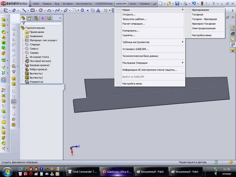

scout

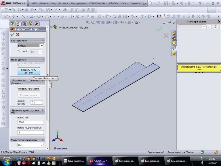

Допустим имеется модель развертки (конечно это может быть любая другая модель). Обязательно перед работой с SolidCAM ее нужно сохранить.
Создаем проект SolidCAM, выбираем куда его сохранять:
1_resize.jpg (64328 просмотров) <a class='original' href='./download/file.php?id=2890&mode=view' target=_blank>Загрузить оригинал (105.99 КБ)</a>
2_resize.jpg (64328 просмотров) <a class='original' href='./download/file.php?id=2891&mode=view' target=_blank>Загрузить оригинал (113.01 КБ)</a>
Указываем нулевую точку:
3_resize.jpg (64328 просмотров) <a class='original' href='./download/file.php?id=2892&mode=view' target=_blank>Загрузить оригинал (102.07 КБ)</a>

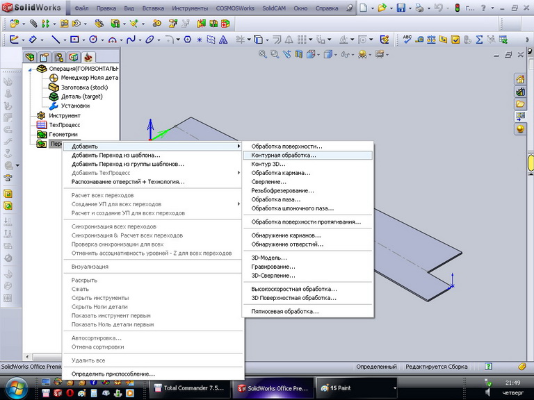

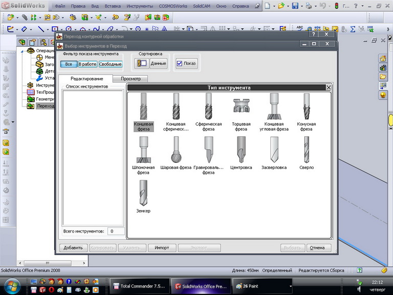

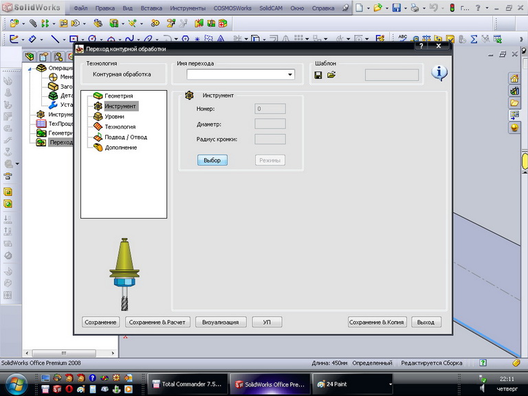

Подготовительные действия закончились, переходим непосредственно к подготовке УП, добавляем переход по контуру:
15_resize.jpg (64328 просмотров) <a class='original' href='./download/file.php?id=2904&mode=view' target=_blank>Загрузить оригинал (124.44 КБ)</a>

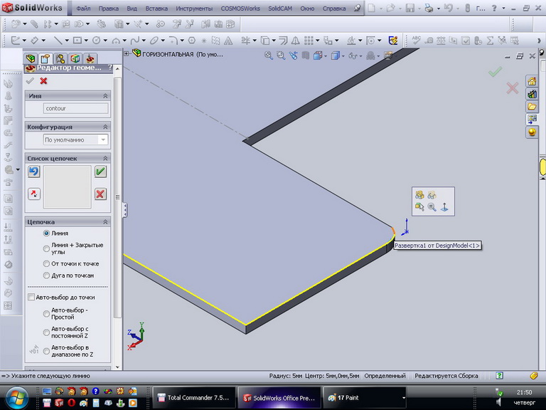

Указываем геометрию: есть несколько способов указания цепочки геометрии, первый - тупо мышкой протыркать по всем сегментам контура:
16_resize.jpg (64328 просмотров) <a class='original' href='./download/file.php?id=2905&mode=view' target=_blank>Загрузить оригинал (107.95 КБ)</a>
17_resize.jpg (64328 просмотров) <a class='original' href='./download/file.php?id=2906&mode=view' target=_blank>Загрузить оригинал (104.57 КБ)</a>
18_resize.jpg (64328 просмотров) <a class='original' href='./download/file.php?id=2907&mode=view' target=_blank>Загрузить оригинал (98.32 КБ)</a>
