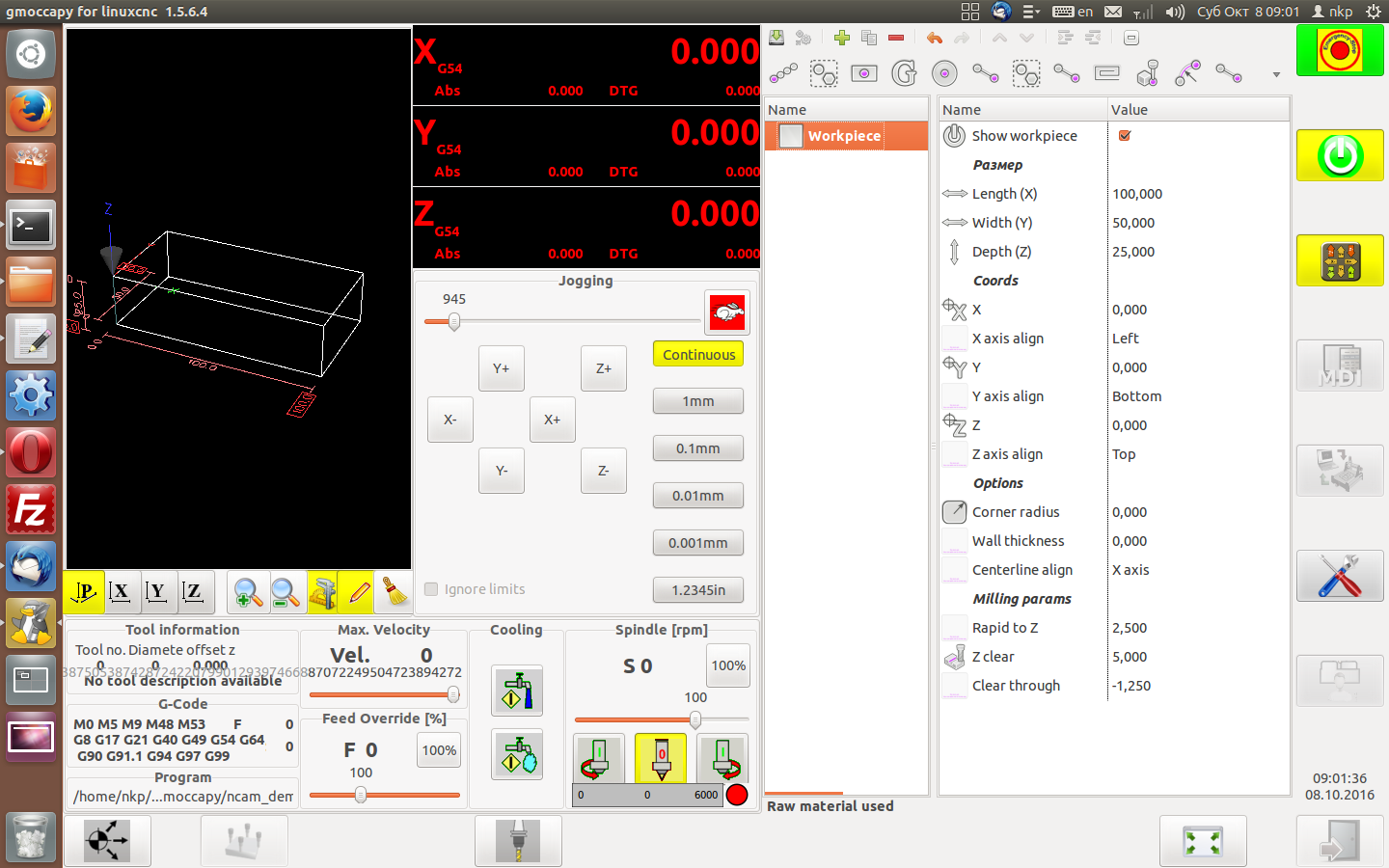

теперь можно взять в папке NativeCAM-master/configs примеры конфигураций ,положить себе в ~/linuxcnc/configs
и обычным способом запустить
Рабочее место 1_079.png (21092 просмотра) <a class='original' href='./download/file.php?id=92236&sid=d2975512c5a665d70dcbef3f31c80edb&mode=view' target=_blank>Загрузить оригинал (307.36 КБ)</a>

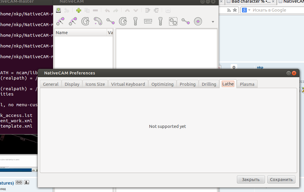

перед етим хотел бьй знат - для токарной работает ?
http://www.cnc-club.ru/forum/viewtopic. ... &start=700
#709 Сообщение dinkata » 14 мар 2016, 10:33
Nick писал(а):
Попробуй нажми на "+"
дает три возможности : Cutting ; Threading : Tool
нажимаем Cutting дает только Face и Cutting params .

dinkata писал(а):для токарной работает ?
Выделение_080.png (21090 просмотров) <a class='original' href='./download/file.php?id=92237&sid=d2975512c5a665d70dcbef3f31c80edb&mode=view' target=_blank>Загрузить оригинал (93.36 КБ)</a>
