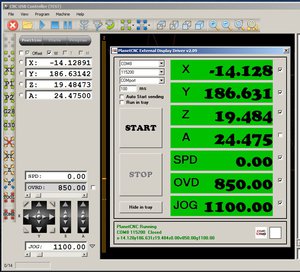

Программа визуализации координат на внешнем дисплее для
"Planet CNC USB Contriller" (http://planet-cnc.com/)
Представляю на общее рассмотрение и обсуждение
Программа
Программа представляет собой драйвер связи программы Planet CNC и внешним дисплеем.
Связь с дисплеем осуществляется по стандартному СОМ-порту или RS-485(ModBus RTU).
Передача данных в одну сторону, от программы к дисплею
Тип подключенного контроллера не имеет значения. (тестировался на MK1)
Выводятся данные:
X,Y,Z,A-координаты,
скорость движения шпинделя,
установленная скорость "OVRD" и "JOG"
Набор данных которые будут отправлены в порт может быть изменен на ходу
установкой соответствующих "галочек".
Возможности:
- определение доступных СОМ-портов
- установка номера СОМ-порта
- установка скорости СОМ-порта
- изменение времени между передачей пакетов
- выбор интерфейса СОМ-порт или RS-485(ModBus RTU)
- конфигурация фрмата отправляемого пакета
- сохранение установленных параметров в текстовом файле "settings.ini"
- запуск передачи пакетов при старте программы или вручную
- запуск программы в трее или в развернутом виде

Добавь в случае пропажи в системе ком-порта, исключение. Что-бы программа с ошибкой не завершалась,а в остальном работает нормально

Скоро появиться, ей от роду пару дней всего...

ок! пофиксим этот баг !selenur писал(а):Добавь в случае пропажи в системе ком-порта, исключение. Что-бы программа с ошибкой не завершалась,а в остальном работает нормально

Почему бы не расширить возможности внешнего дисплея на ATMega16 для того, что бы забирать данные сразу с контроллера? МК1 выдает данные через I2C ( во время выполнения УП не выдает ), а МК2/MK3 выдает уже всегда и по I2C и по UART ( сигнал инвертирован ).

да не проблема нарисовать.... только вот в наличии отсутствует МК2, не смогу отладить.Moonglow писал(а):Почему бы не расширить возможности внешнего дисплея на ATMega16 для того, что бы забирать данные сразу с контроллера? МК1 выдает данные через I2C ( во время выполнения УП не выдает ), а МК2/MK3 выдает уже всегда и по I2C и по UART ( сигнал инвертирован ).

А к mach 3 такой драйвер подойдет. Выводить на внешний МК с дисплейчиком координаты мача?

если доработать программу, то можно.vladin21 писал(а):А к mach 3 такой драйвер подойдет. Выводить на внешний МК с дисплейчиком координаты мача?

конкретнее хотелка...Хочу читать значение из окна DRO from Mach3 по оси Z для установки уровня мощности лазера на МК...можете помочь?selenur писал(а):если доработать программу, то можно.
