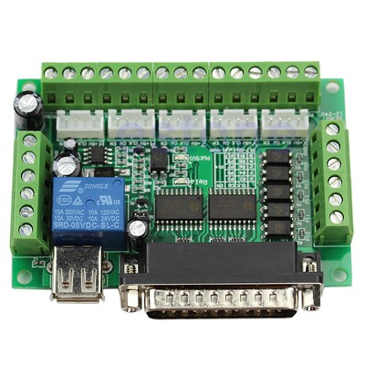

Есть такая плата Изображение
От этой платы кроме всего прочего питается микроконтроллер.
Проблема вот в чем: USB порт компа выдает 4.5В, на выходе платы получается 4.2В, микроконтроллер работает не стабильно. Подскажите обязательно ли запитывать логику драйверов и МК через эту плату или достаточно только объединить земли, а питать от отдельного бп? Или лучше запитать эту плату например 5.5-6В?

Использую эту же плату, USB вообще выпаял, и запитал все от отдельного блока ATX от дежурных 5вольт, от 12 питается все остальное...
Кстати в MACH3 с этой платой обнаружил проблему в прочем она и в LinuxCNC проявлялась, это отставание по оси X!
При чем в настройках мача меняешь оси X и Y местами, отставание начинает по Y нарастать, а по X все четко! В LinuxCNC тоже самое!
То есть проблема не в плате и не в LPT!
Данная проблема проявлялась у меня на 3-х компах!
Выход из ситуации TurboCNC под DOS!
Но я все же грешу на поддельные драйвера шд (об этом в соседнем посте)! Возможно, например при смене направления они пропускают один шаг, отсюда и нарастание отставания с продолжительностью работы...
